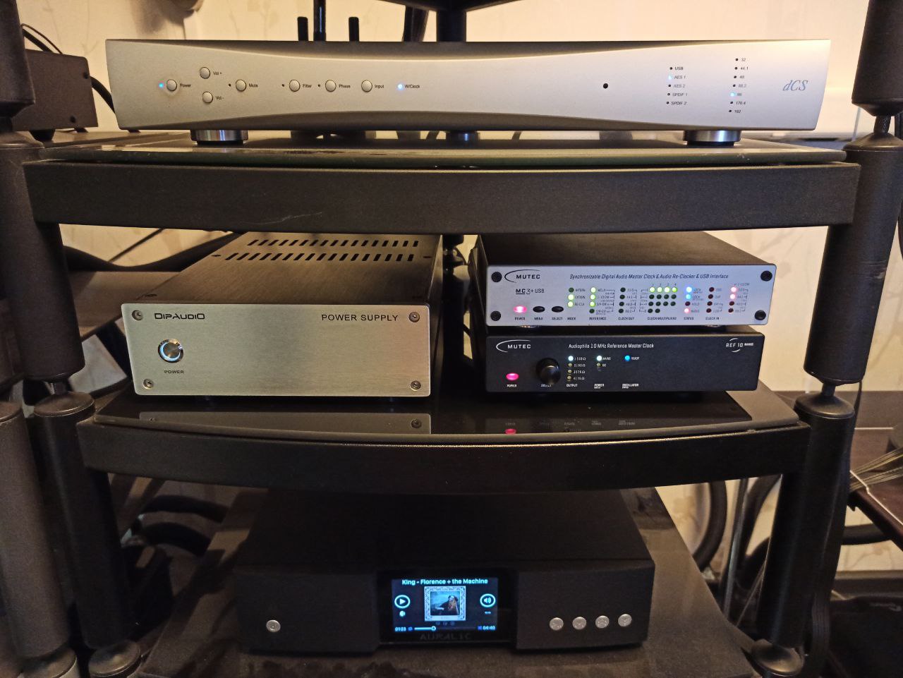

Получил вчера мои Мутеки с новым “двойным” ЛБП к ним (до этого был только к МЦ-3, сейчас его совместили в одном (новом) корпусе с ЛБП к нано)… Получил огромную прибавку прежде всего за счёт силового кабеля, то есть ранее у меня ЛБП к МЦ-3 запитывала Шуньята Сигма, а нано питал топовый силовой РАЛ, теперь, т.к. общий корпус у ЛБП, то оба Мутека питает Сигма, ну и вчера вот сравнивал и сразу услышал все плюсы Сигмы в звуке как к ЛБП подрубил нано, на фоне этой прибавки как то сложно выделить плюсы от перевода нано в принципе на ЛБП вместо встроенного импульсника, но вроде бы после 15 часов прогрева появились такие качества как “обострение” атак (на всех диапазонах, острота тут не в негативном смысле, а в том что они прям четче стали), так же воздуха стало больше, пространство вроде побольше (но из-за воздуха мне сложно оценить, т.к. не чувствую границ, поэтому от трека к треку плавает…)… В общем в очередной раз спасибо DipAudio ( @ath ) за такое отличное кастомное решение по очень гуманному прайсу :+1:

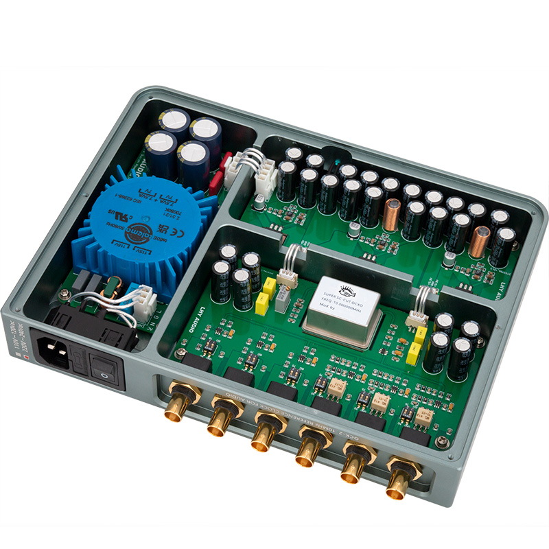

Друзья, а влияет ли на точность такта расположение OCXO клока вверх ногами? Я не стал бы наверное спрашивать, если бы не наткнулся в Гугле на следующее мнение:
“upside down changes the G force on the crystal and affects the frequency”
Далее, если обратить внимание на следующее фото LHY Ock-2, то оно снято без нижней крышки устройства, т.е. сам клок, получается, монтирован вверх ногами, а следовательно, действительно все равно, как он расположен в пространстве?
Мы же не знаем где у клока верх :thinking:, мы видим только крышку :vulcan_salute:.
Все правильно вы написали. Обратите внимание на клоки известных производителей с ocxo на борту - нигде там нет ocxo вниз крышкой и вверх ножками.
LHY наверное что-то знает :thinking::joy:.
p.s. я сразу обратил внимание на их “перевёртыши”, даже в плане вентиляции платы не комильфо :triumph:.
