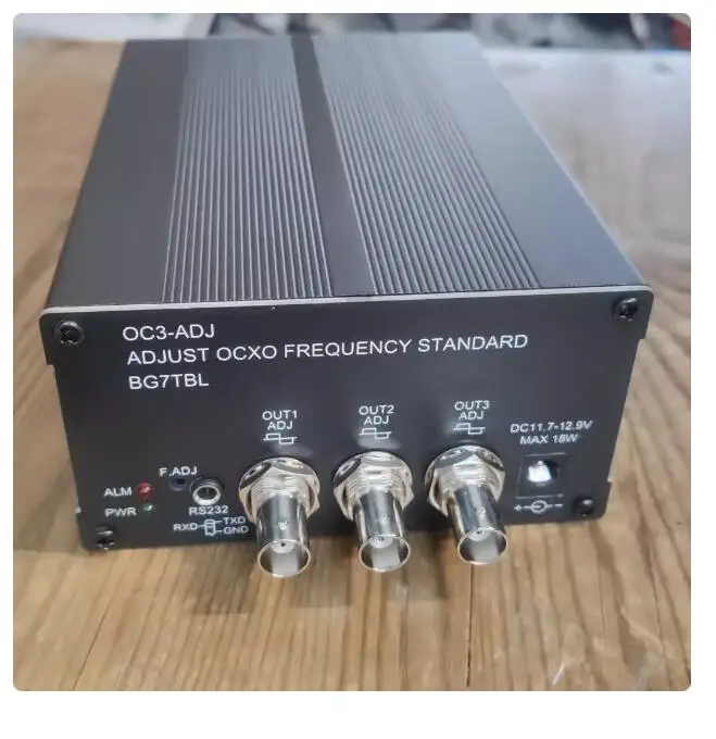

А есть какой-нибудь аналог популярного LHY OCK-2, в той же ценовой категории,но на частотах 45.1548MHz, 49.152Mhz?
Конечно есть, но дешевле и лучше (заметно меньше фазовый шум судя по измерениям OCK-2, которые далеко нерекордные).
Смотри, что есть на AliExpress! Усилитель мощности OC3-ADJ 50ohm/ 75ohm 3.3Vpp 3-канальный регулируемый стандарт частоты OCXO 10K-150M за 14 470 ₽ - уже со скидкой -5%
Только нужно добавить хороший ЛБП на разницу в цене с OCK-2.
Исправил. Частота на выходе задается с помощью простейшей программы на десктопе.
Клок соединяется кабелем с портом COM на компе, если нет порта COM, то используется стандартный кабель переходник COM-USB. (у программы интерфейс переключается на английский).
Фазовый шум: 1 Гц-100 дБк/Гц, 10 Гц-131 дБк/Гц
У denafrips посмотрите https://www.denafrips.com/mclk , но цена значительно грустнее для покупателя.
Т. Е. При добавлении хорошего БП - этот же клок может стать даже заменой LHY?
Я правильно понял, что частота программируемая и поставив 10Mhz получим аналог LHY OCK-2?
Для Денафрипса клок и ищу, цена на родные совсем негуманная.
Все правильно.
