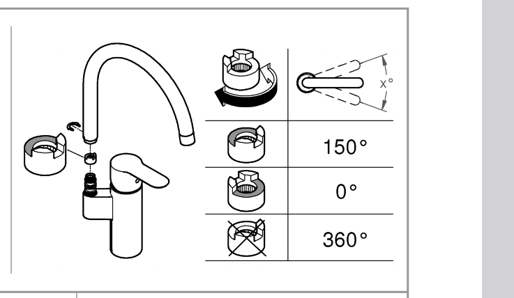

Конструкция элементарная. Судя по инструкции даже угол можно задать
Никакого люфта и в помине нет, а даже наоборот туго ходит. Надо разобрать и смазать, но лень, т.к. особо его никто не крутит.

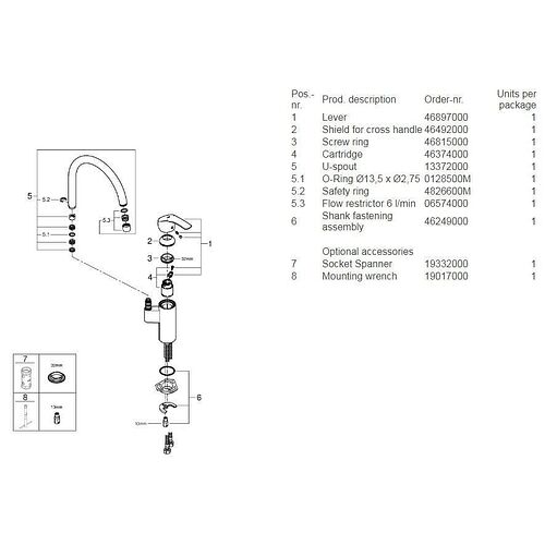

Нужно искать скобу сзади
Если она есть, то можно гусак снять и посмотреть.
Но некоторые походу одноразовые

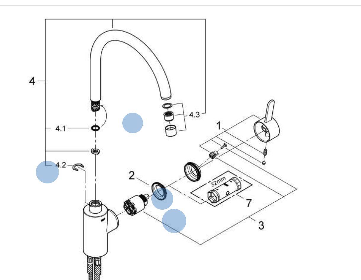

Скоба есть, заподлицо, нужно ковырять (да ну на). Меня не напрягает эта особенность современного Гроэ, просто видимо нужно принять факт, что культура разработки этого производителя приближается к общей температуре по больнице - особенности нынешнего бытия… Мерс вон теперь китайдвигло серийно ставит в свои авто - родные видимо слишком дороги, значит по-другому не выжить. Китай демпингует везде.
Да. Скорее всего Grohe пошел по пути упрощенности и оптимизации. Жаль. Ну,а что? Иия они себе заработали.Теперь можно и расслабиться.
Да, надо шилом ее поддевать в отмеченном месте

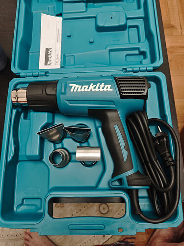

Затеял ремонт в родительской квартире. Столкнулся с проблемой в ванной комнате - папа клеил плитку не на плиточный клей, а на что то типа бустилата. Кабина шиферная, пружинит под ударами, когда пытаешься сбить плитку. Отбивается крошечными, и крайне острыми осколками,которые как шрапнель разлетаются по всей ванной - на нижней плитке видно.
Пробовал и перфоратором сбивать, и молотком - толку ноль, грохоту - как будто под стволами Шилки стоишь.
В общем, перепробовал много чего, прочитал просмотрел кучу советов. Но спас меня строительный фен. Решил не экономить, купил макитовский, оригинал (хочется надеяться, что так и есть).
Им разогревал плитку, прогревался и размягчался клей под ней, и тонким шпателем, с усилием,плитка снималась. Ни тебе грохота, ни тебе острых осколков.
Но была проблема - плитка прогревалась долго - если повысить температуру, то клей начинал гореть и твердеть, теряя вязкость. Да и руки просто уставали. Пригодилась Штанга упор для уровня и струбцина. В распор поставил штангу, на нужной высоте закрепил фен - можешь 5-7 минут отдыхать.
По итогу - плитка снималась порой целиком, ну иногда кусками, но большими. Клей так же шпателем соскребался со стены.
Может кому мой опыт пригодится. И фен и штангу брал на озоне.

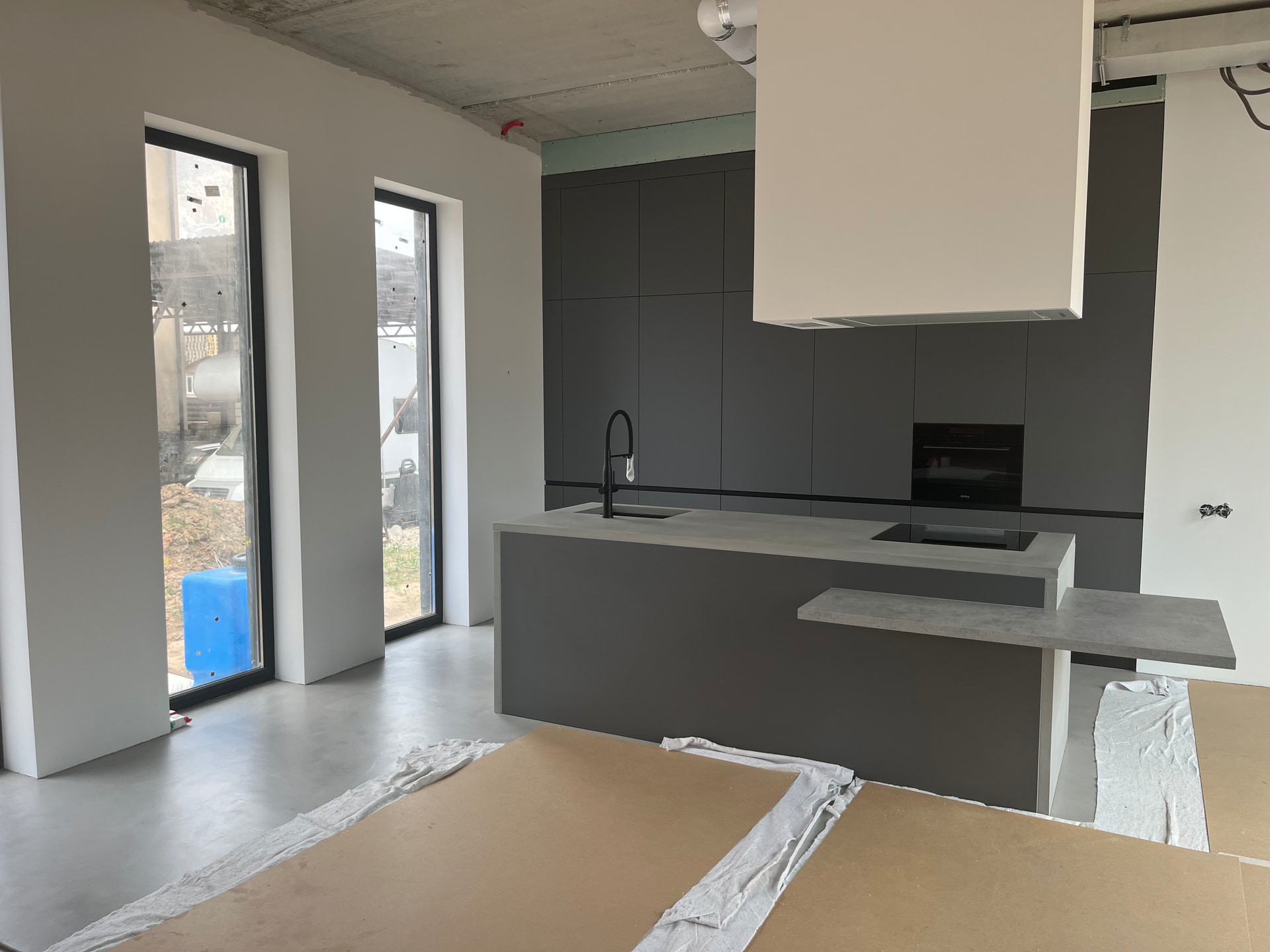

С трудом) особенно если нет денег на прораба. Вот тоже кухню собрал
18 лайков
А ведь на стиле :+1:
Красиво! Что это на полу такое гладенькое?
Пол - микроцемент, писал выше в теме. Не слишком он ровный выходит, но самый дешевый.

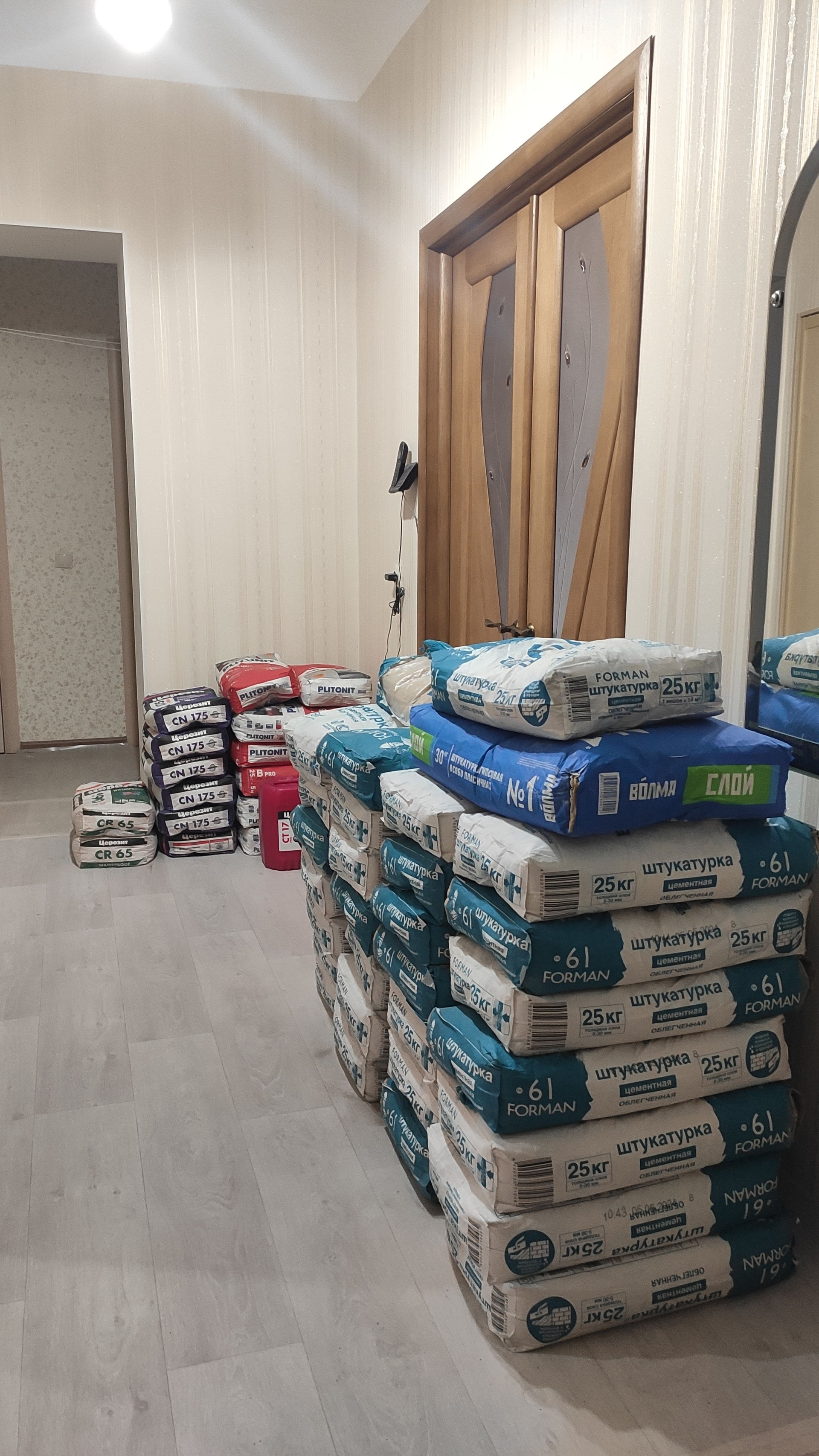

Сначала сбить и вынести 1.5 тонны
Потом столько же занести
Туалет с ванной остались на потом и потом же и кинулись…
В полнометражке, 4 этаж, без лифта…
