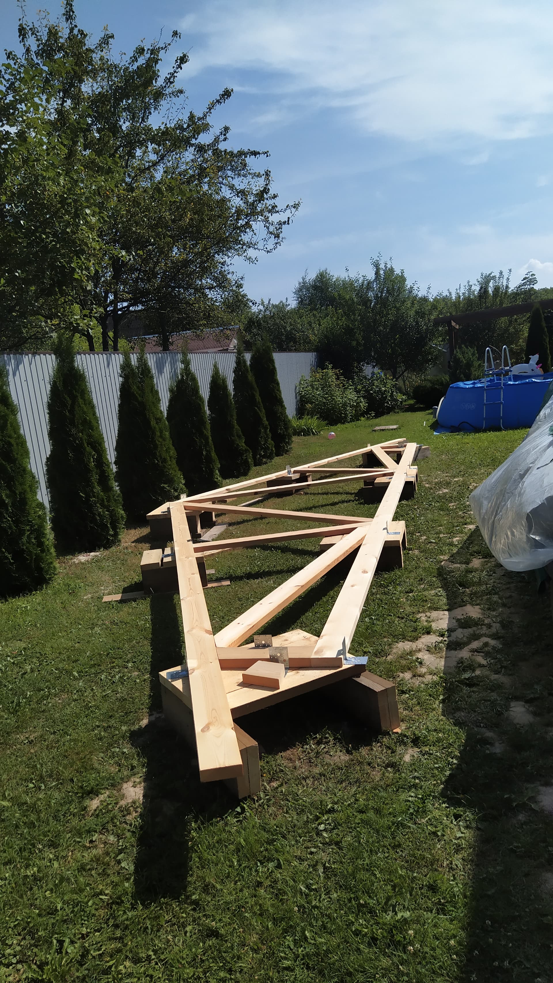

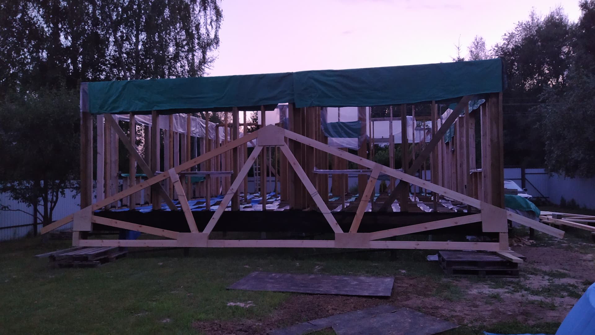

Фермы на крышу начал собирать.
Фанера нужна 18мм фсф
4200 за лист…
Тоже строится одно-этажник , правда с стропилами !
Я хотел обычную стропилку, прикинул - по материалу, трудозатратам и по времени фермы эффективнее + на высоте не надо лазить все время, но сложнее в исполнении конечно.

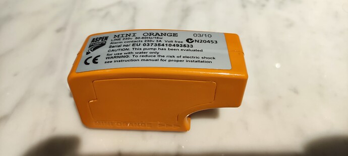

Ставил Daikin - 4 внутренних на один наружный +доп помпы Orange -сдохли быстро , и да -тарахтят громко даже если исправны.В спальне совсем не вариант.
Тот же Daikin со своими помпами(бывают и такие) пашет уже 15 лет в домашних условиях без нареканий. Т.е. если есть возможность организовать слив самотёком в канализацию без особых “разрушений” -это самый правильный вариант. Если нет,тогда помпы .Возможно сейчас есть более качественные.
ПС
Были такие -херня полная!
