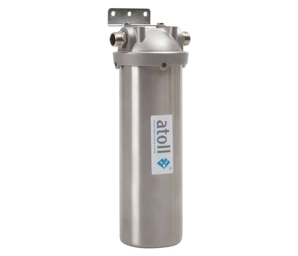

Достаточно 1 колбы.
На горячую воду лучше ставить из нержавейки
но они не удобные в обслуживании
Пластиковые колбы на горячей воде живут 10-15 лет. Не спасает даже надпись made in USA на колбах :wink:

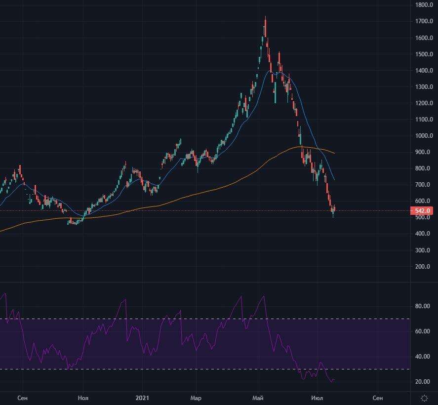

график цен на древесину на Чикагской бирже
График Чикаго графику Леруа не указ)
