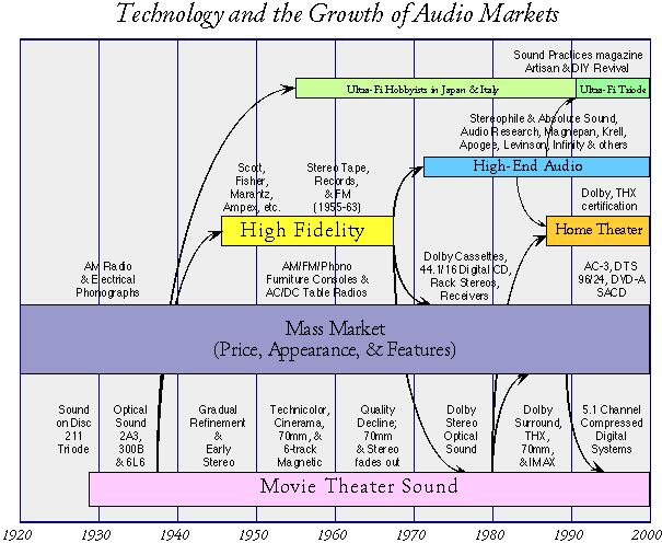

Лампа 300B появилась в 1930х в компании Western Electrics.
2A3 и 6L6 тоже из того времени!

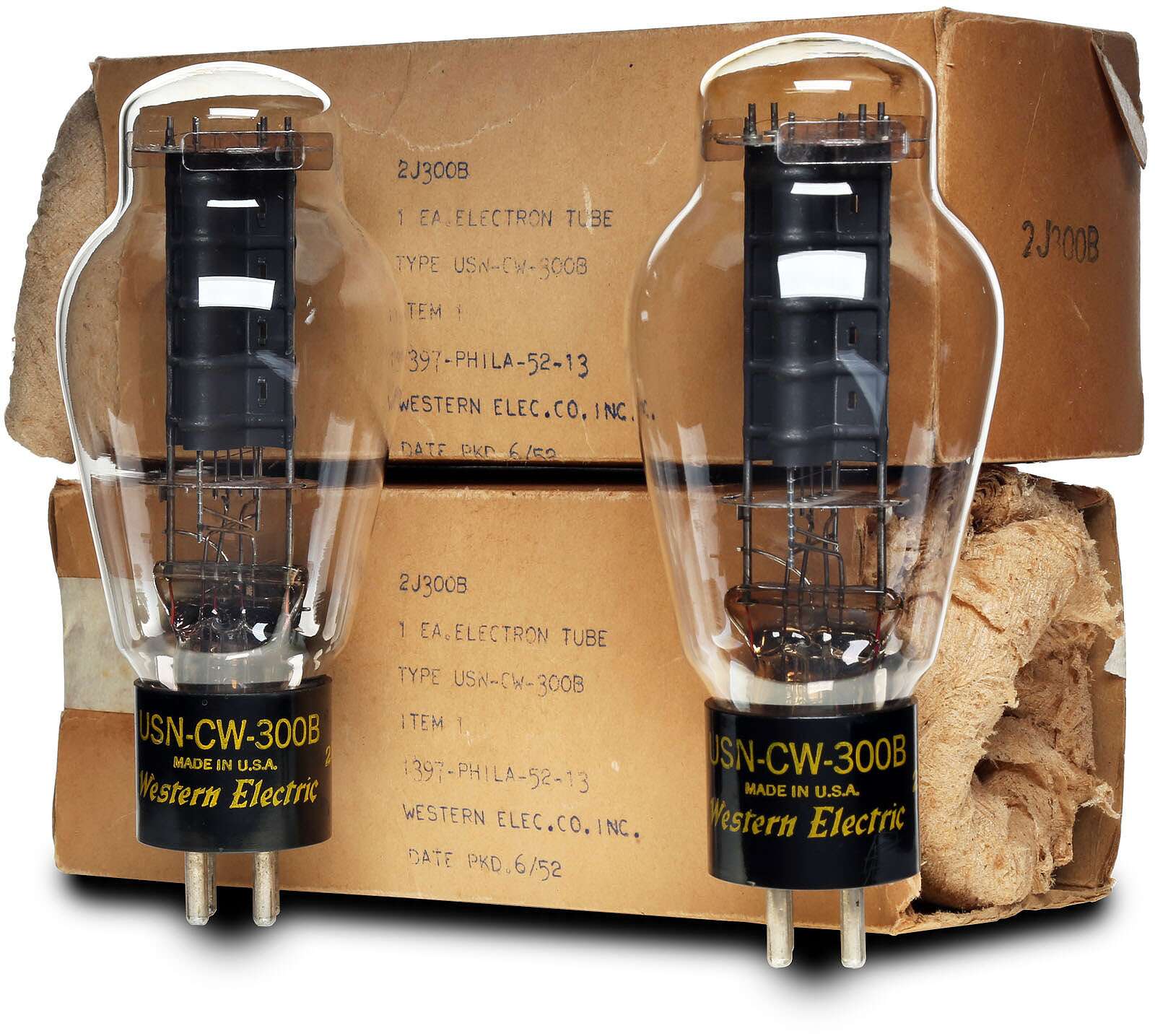

- * (4) - Western Electric старый ($3500-7000, если найдёте) - производились с 1938 по 1988 год; лучше, чем новый WЕ, который не попадает в категорию лучших. Найти старые WE крайне сложно, а ещё чтобы не напороться и чтобы в заявленно-новом состоянии и чтобы надёжные…
Справка: производились с 1938 по 1988 год.

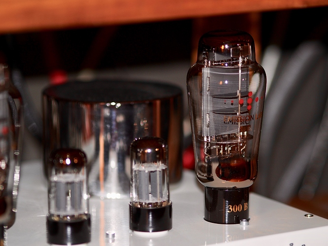

- Emission Labs XLS (EUR 680) - хорошая, хвалят, но и ругают иногда. Есть в сети сравнения с PSVANE 300B T2 и даже просто PSVANE 300B T, где пишут, что китайцы лучше и в 1.5 раза дешевле. Даже Shuguang Black Treasure Premium, вроде как, лучше и в 2 раза дешевле. Хотя такие обзоры-сравнения есть в сети, это не факт! Отзывов мало, их ценность сомнительна из-за опыта сравнивающих, их систем, правильности тестов и … аппаратуры, и вот почему.
Гораздо важнее, что параметры этих ламп отличаются от классических параметров Western Electric 300B, это значит, что они
  • могут либо повредить усилитель, либо иметь уменьшенный срок службы, либо звучать не оптимально (отсюда и “звук не тот”), либо всё это вместе,
  • обязательно заранее узнать у производителя конкретного усилителя насколько эти лампы подходят, оптимальны ли для него.
Это касается и ламп KR Audio XLS и, в особенности, Elrog (см. ниже).
http://www.emissionlabs.com/datasheets/EML300B-XLS.htm
http://www.tubeaudiostore.com/emission-labs.html

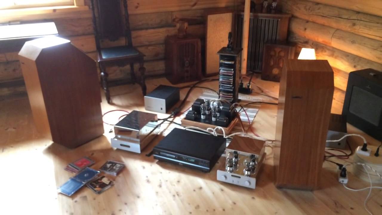

Моя система: см. блог Аудио Концерт Дома.

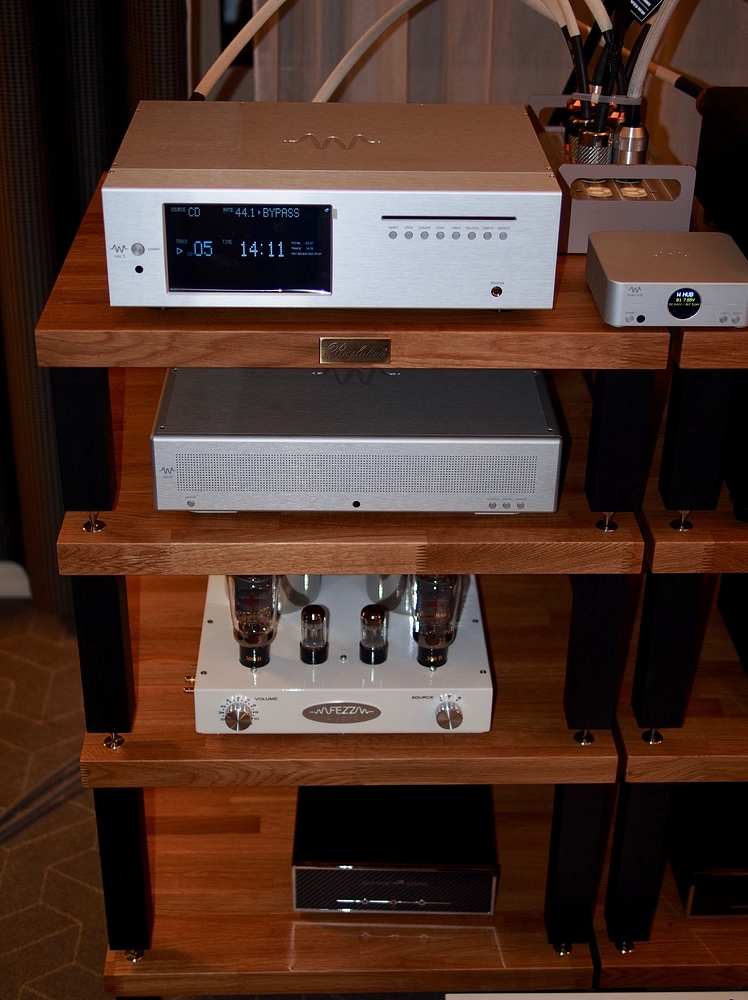

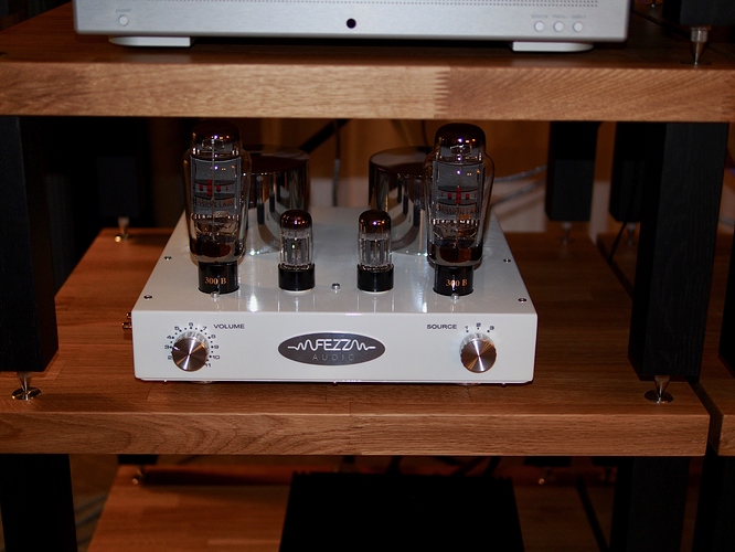

А из недорогих и звучащих усилителей , предлагаю обсудить вот такой…https://fezzaudio.com/index2.php#whatwedo
