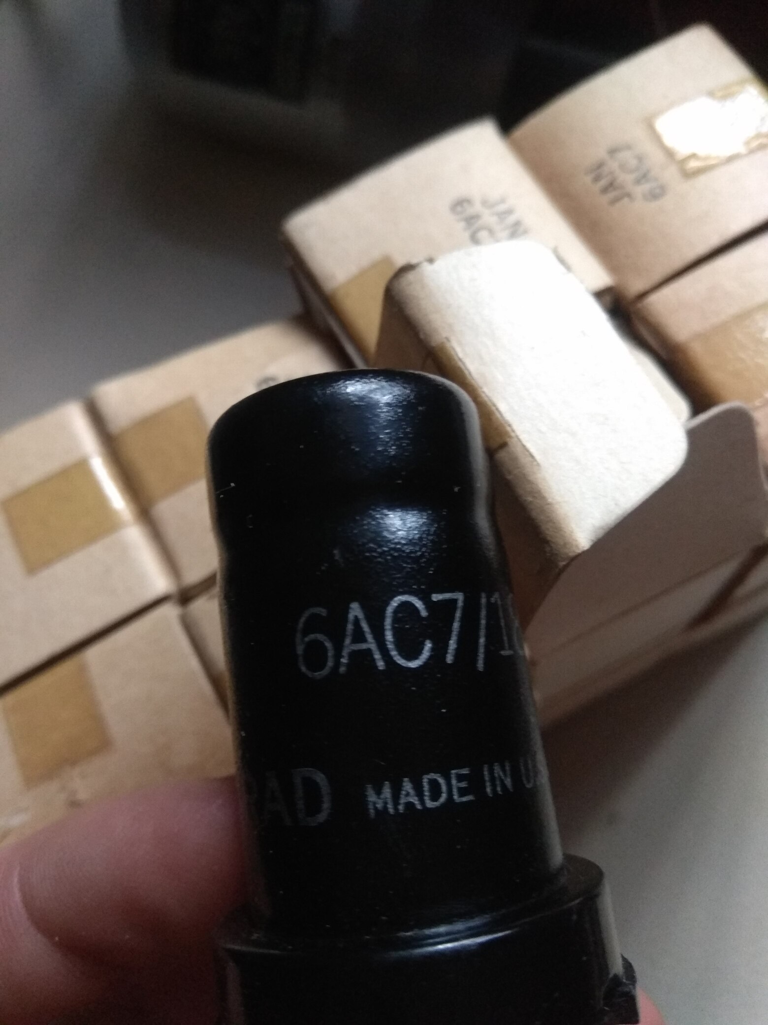

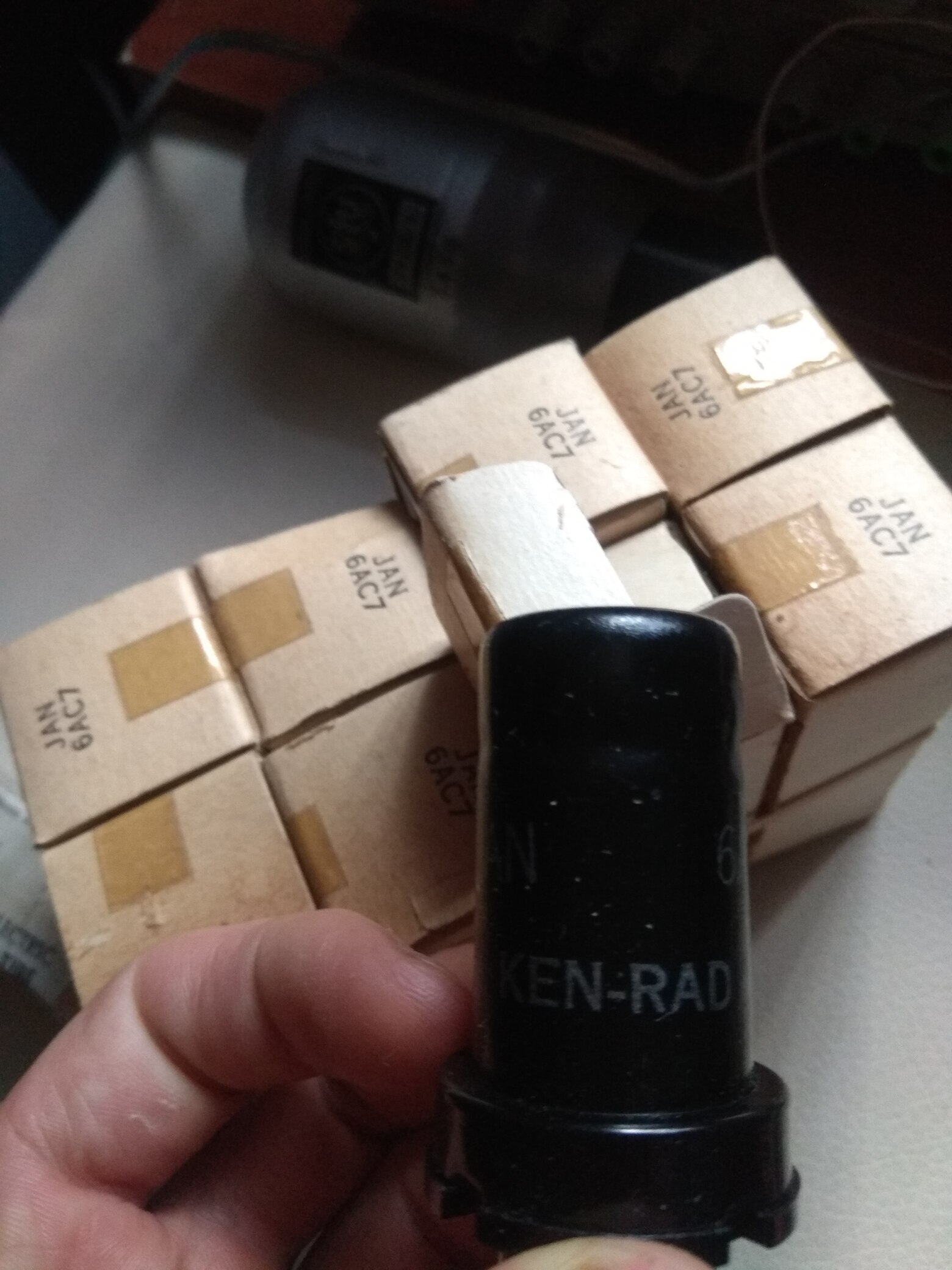

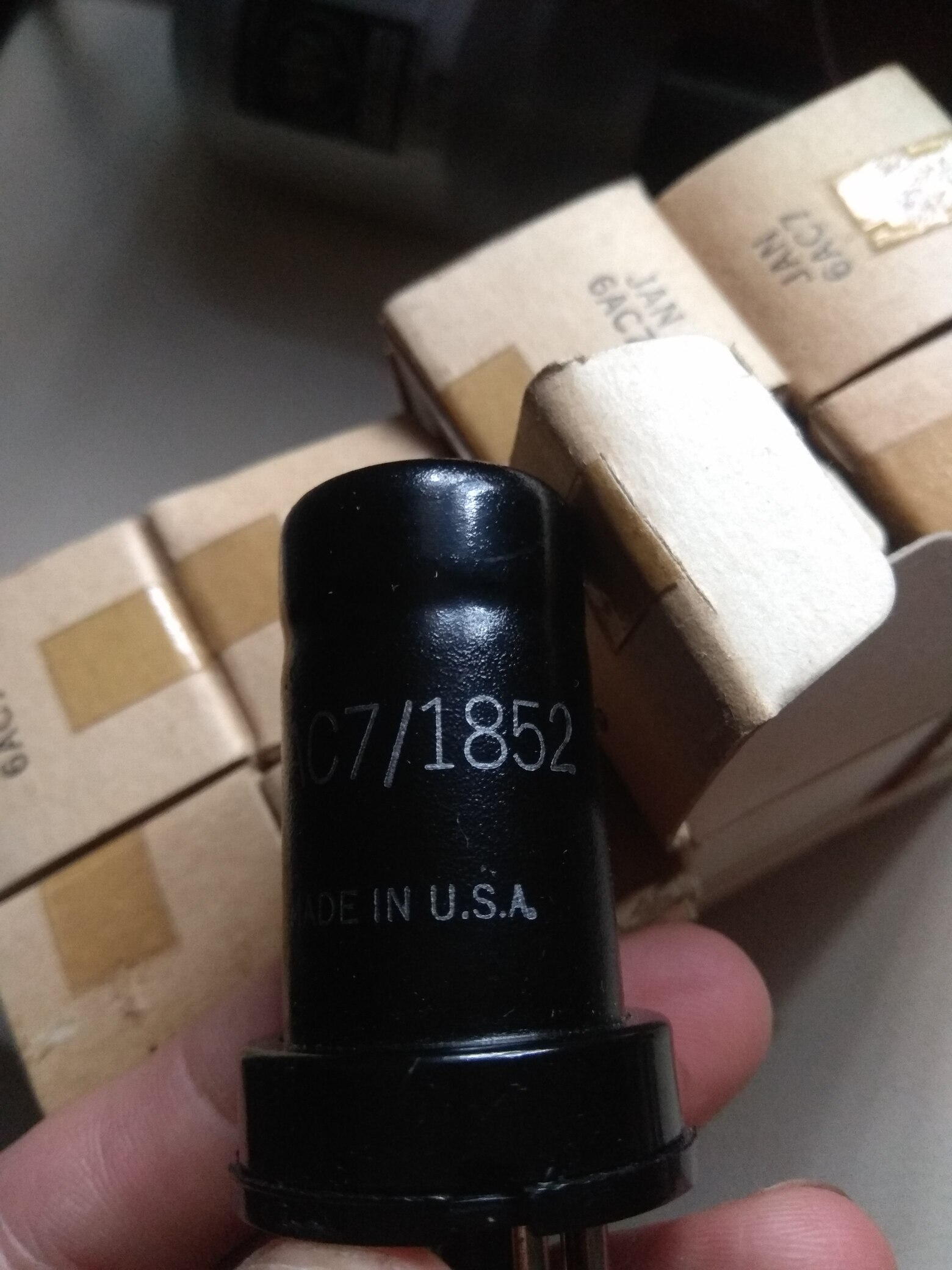

Если интересует какие именно, советую вот такие. Мне очень понравились. Производитель General Electric, делались для военных нужд, заказчик kenradio.

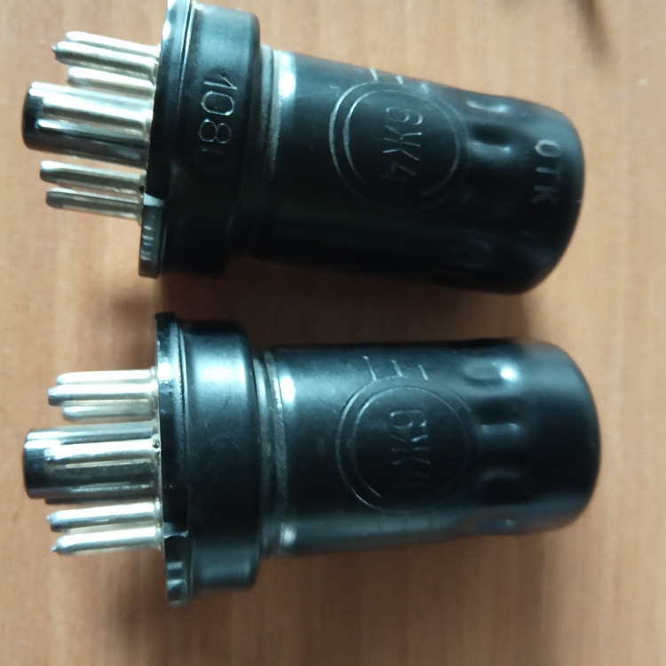

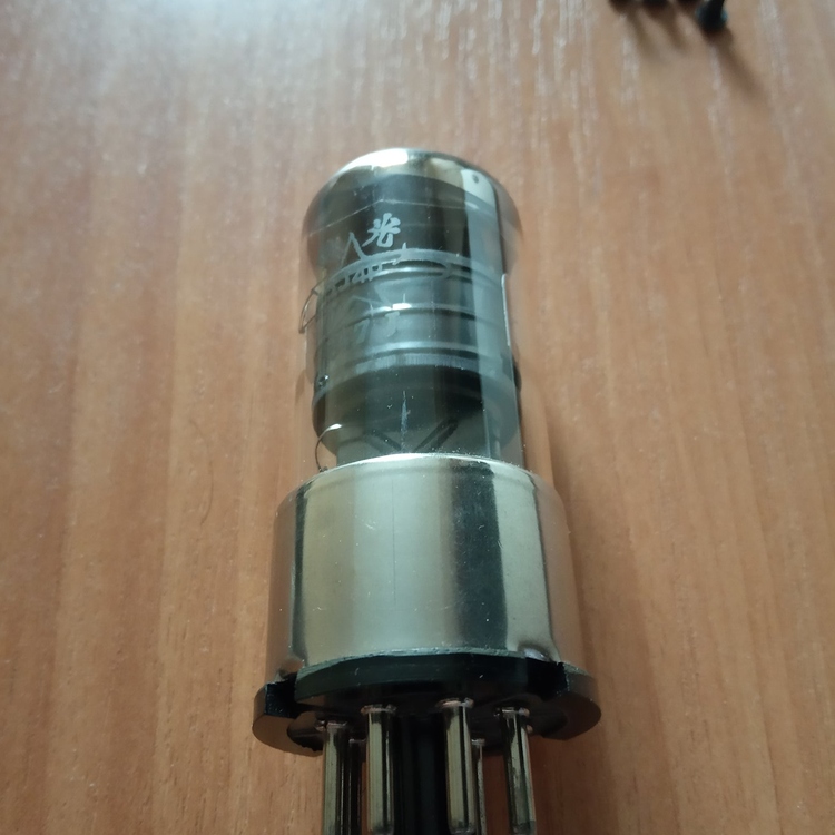

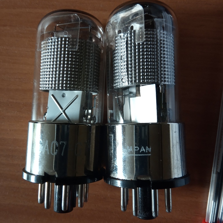

Пока вот что предложили:
Два комплекта Япония. И старые СССР
Верхнее фото говеный Китай. Берите отечественные, они копеечные. На японские лампы тратиться не советую, они по звуку во много раз хуже американских.
