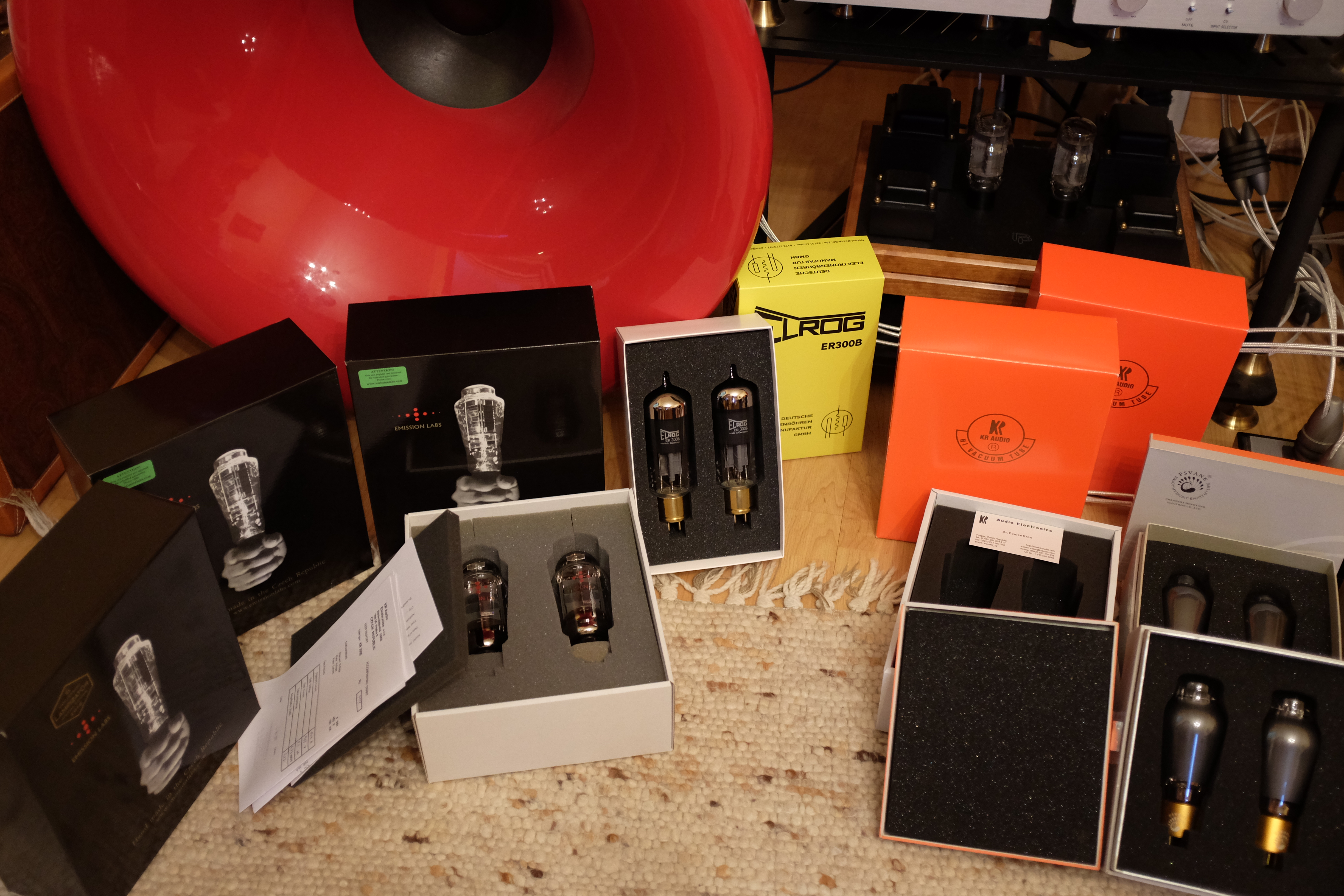

Такатсуки полтора американских рубля (в наличии):
@cosmos ^^
На самом деле в такой цене проскакивают, облизываюсь периодически на них. Но для себя решил - сначала с питанием разобраться.
А так, из 300b must have однозначно!
