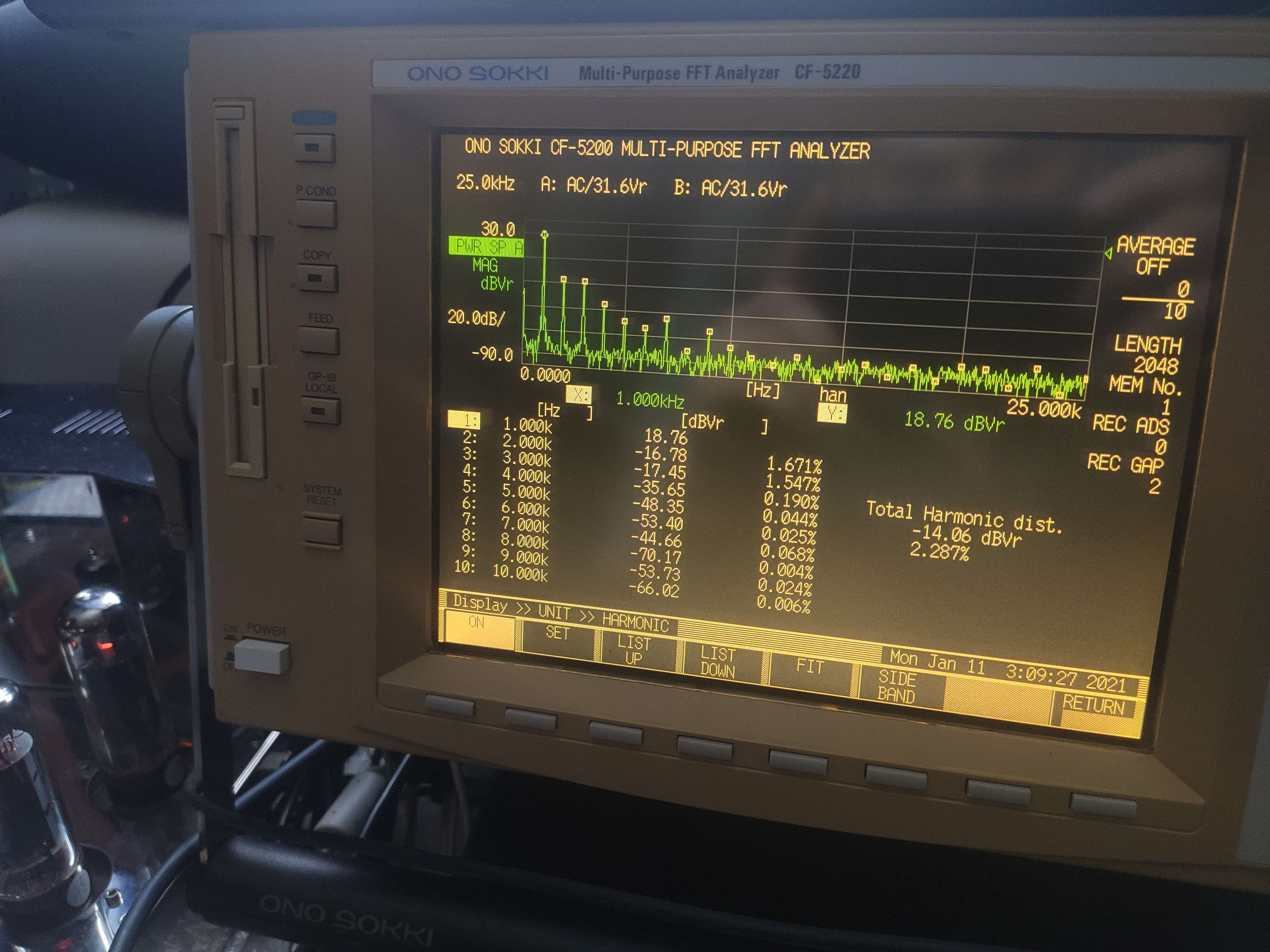

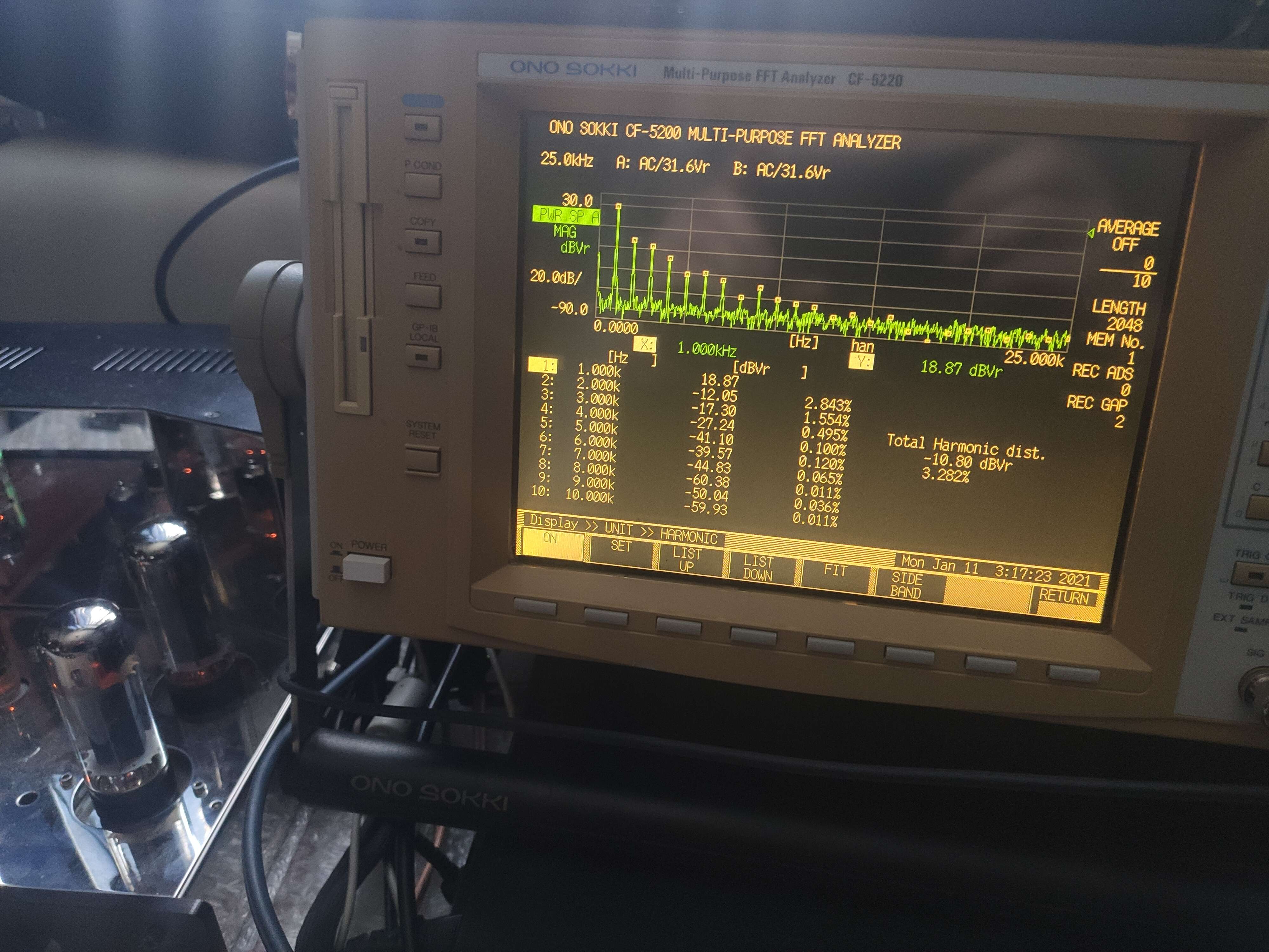

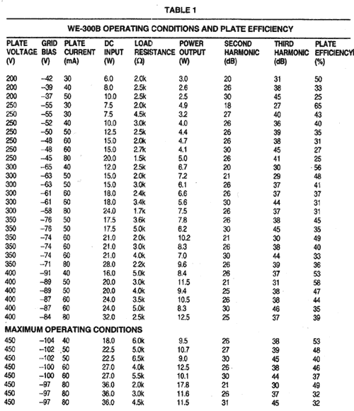

Зачем измерять коэффициент гармоник в ламповом усилителе если у 300В по паспорту написано 5% это же не каменный усилитель где очень важен коэффициент. На эту тему очень много публикаций и многие люди слушая лампу не замечают где 0,5% а где 2% гармоник

Суть вопроса про коэффициент гармоник - не в коэффициенте гармоник :nerd_face: а в методике измерения максимальной выходной мощности.
Так вторая гармоника и дает такой ламповый, красивый звук. А транзисторный усилитель с 0.000013 % искажений (по паспорту) так не может. Или я не прав? :grinning:

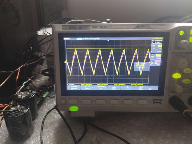

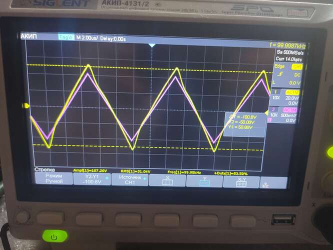

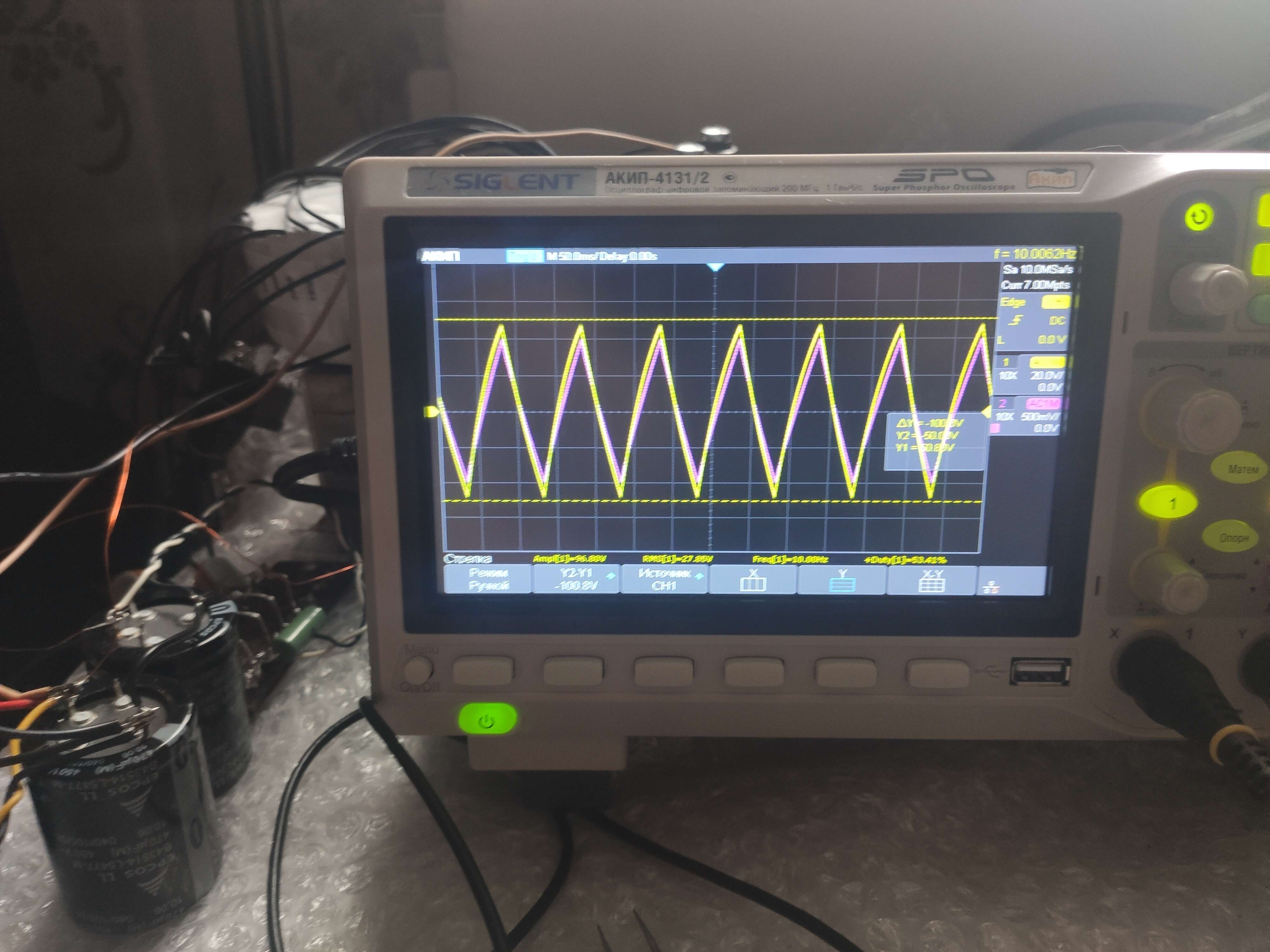

Синусоида красивая и при 10% искажений. Если у Вас нет анализатора спектра, проведите измерение не на синусе, а на меандре. Или треугольнике. Например так. Один луч - сигнал на выходе генератора, второй на выходе измеряемого устройства.

Полосу принято измерять по уровню -3dB.

Судя по заявленной Вами мощности, выходной трансформатор с критично низким Ra (3,5-2,5 кОм), соответственно с низкой альфой, в следствии чего на таких мощностях у усилителя даже при использовании обратной связи THD выше 10%. По описанной выше причине у усилителя довольно высокое выходное сопротивление, вследствие этого ухудшен контроль баса.

Добрый вечер! Как же без Вас что коллекция наверное пополнилась антиквариатом ламповым можно книгу написать. Да с трансформатором вы угадали Ra 3.2 ком Вы же знаете что лампа раскрывается при высоком анодном U и токе так что бы не превышали значения P анода 40W в данном усилителе есть возможность регулировки тока покоя от 50ma до 90ma Напряжение анода от 410U до 470U Можно выбрать любой режим 300В с низкими искажениями и выходной мощностью или с приемлемыми
искажениями и высокой мощностью. А также настроить под нагрузку от 6 до 10ом
