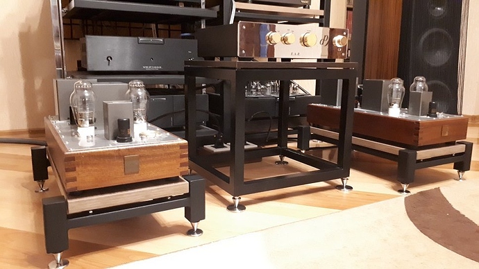

Это говорит что у Вас не получился усилитель на 6с33с , как пример слушаю BAT 75SE на 6с33с в углу стоят моноблоки на 300В все в танго и кенатронах … просто стоят
самоделки?
Да , усилители Михаила Бондарева допилены под чутким руководством Саши Шумилова .
