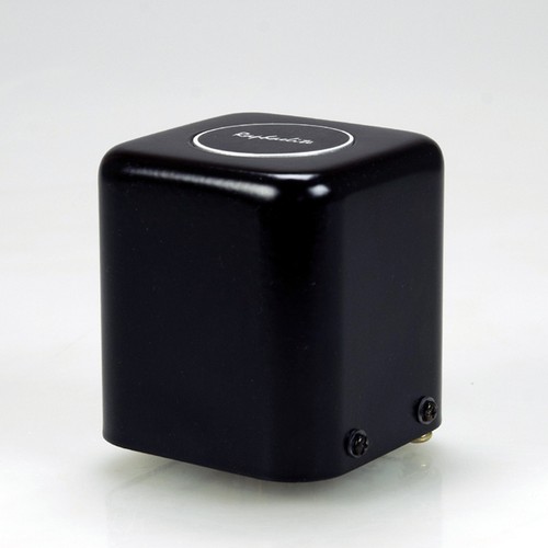

Меня просили рассказать о трансформаторах применениях в этом усилителе…почему-то спрашивают об их цене…
В принципе они ведь легко ищутся в инете, пара пермаллоевые Рафаэлитов обойдется в ~400$… Я уже применял эти трансы в преде который сделал для себя. Хотя поначалу брал их с опаской, просто на пробу…опасаясь на то что заявленного пермаллоя там не окажется. Но производитель не обманул и трансформатор действительно с хитрым железом, а не с обычной электротехнической сталью которая-бы не дала полученных х-к
При полной выходной мощности полоса по уровню -1 дБ: 5 Гц - 55 кГц. Искажения не выходят за пределы нормы и при выходном Vrms 15 В.
Зы. Покупал я эти трансы года 2,5 назад когда об этом производителе вообще не было отзывов, что там сейчас у фирмы - не отслеживал. Но вроде продолжают выпуск судя по наличию их продукции в DIYмагазинах и никуда не делись.
Что касается трансформатора Antek, то фирма американская, видел я из изделия в усилителях за ~5k$ (headtrip). Как по моей оценке, нормальный добротный трансформатор с х-ми соответствующими даташиту. Годен для аудио. Использовал их и в том что делаю “для себя”
