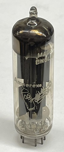

Ребята, что скажите? Оригинал?
Хочу JJ сменить.
Вот дешевле…
Если в личку мне напишите, то могу дать контакт… Год назад к нему обращался - всё ровно, но замеры стоят денег от 150 руб за лампу
А техническим осмотром ? ТО усилителя занимается ? Спасибо
Если под словом оригинал Вы подразумеваете, хорошая ли внутри лампа или перемаркировка китайской лампы, то
  1. Под брендом Amperex скрывается очень хороший по звуку ранний британский Mullard
  2. Под брендом Raytheon скрывается хороший по звуку поздний британский Mullard
Единственно, покупая б/у кенотрон, пусть слаботочный, лучше быть полностью уверенным, что лампа заведомо в хорошем исправном состоянии, тк при выходе кенотрона из строя можно ожидать больше потенциального вреда усилителю, чем от лампы другого типа.
По звуку оба варианта должны оказаться интереснее JJ, да и большинства других производителей того времени и современных, имхо.
Вот про это не знаю, но по лампам, в техническом плане, отличный специалист. И приборы соответствующие имеет :blush:
Да, я это и подразумевал.

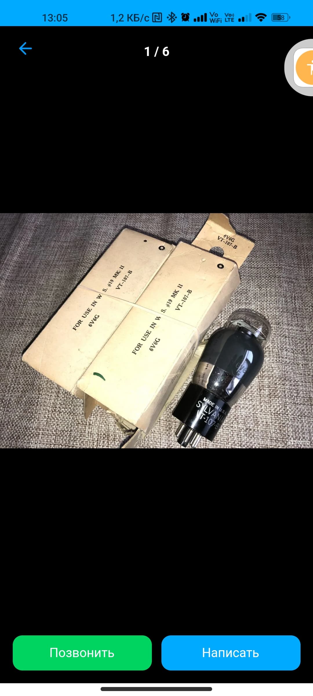

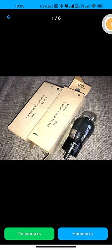

Ясно. Значит перед установкой нужно искать кто проверит? Это я в фонике лакс 500 хочу сменить.
Они могли быть подобраны только попарно.
В двухтактном усилителе чем больше различие в анодном токе между выходными лампами, тем выше 3 гармоника.
Это самообман. Такого никогда не будет, одна лампа к другой никогда не приработается, это не шестерёнки
Эта вроде проверена продавец пишет.
Кстате у обоих продавцов рейтинг 100%, но этот по лампам. Взять эту? И дешевле :roll_eyes:
Я не возьмусь однозначно Вам посоветовать покупать или не покупать. Наверное, Вам самому надо принять решение, внимательно рассмотрев лампу и ознакомившись с описанием продавца.
Я только хотел отметить, что, покупая кенотрон, стоит быть уверенным в его полной исправности на момент установки в свое устройство.
Разве что поделюсь своим мнением…
Выглядят обе лампы хорошо. Они довольно чистенькие, без избыточного нагара от эксплуатации.
Судя по описанию, обе рабочие, тк первую вынули из работающего усилителя, а вторая стояла на тестере (когда тестируют лампу, то обычно обязательно проверяют ее на замыкание, утечки тока и проч).
У меня есть довольно много кенотронов ez81 от Муллард, тк мой дак принимает сразу 3 таких кенотрона. За все время проблем и с новыми лампами, и с лампами, купленными, как бу, не было. Сама по себе это надежная лампа от качественного производителя.
Первая, по моему опыту, лучше по звуку.
А дальше выбирайте сердцем… :slight_smile:
Предложил за первую 25 баксов :roll_eyes:
