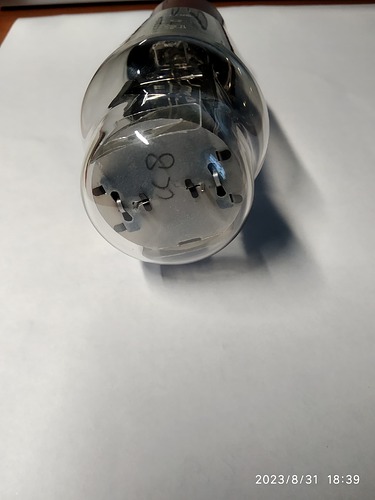

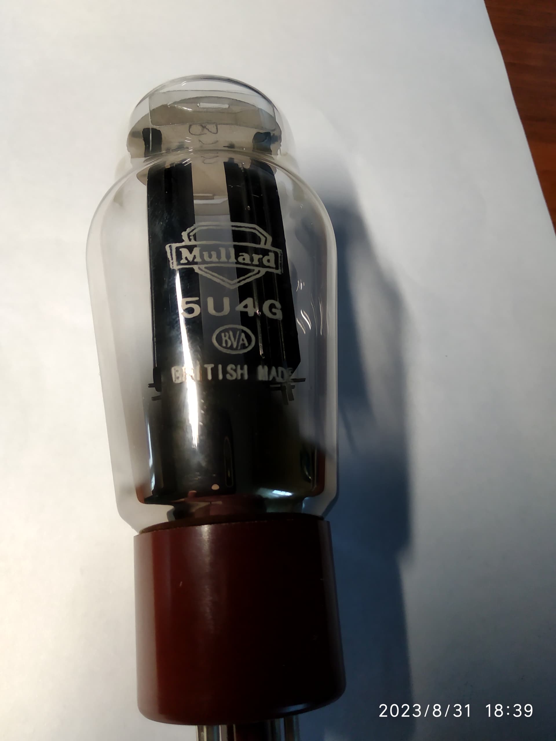

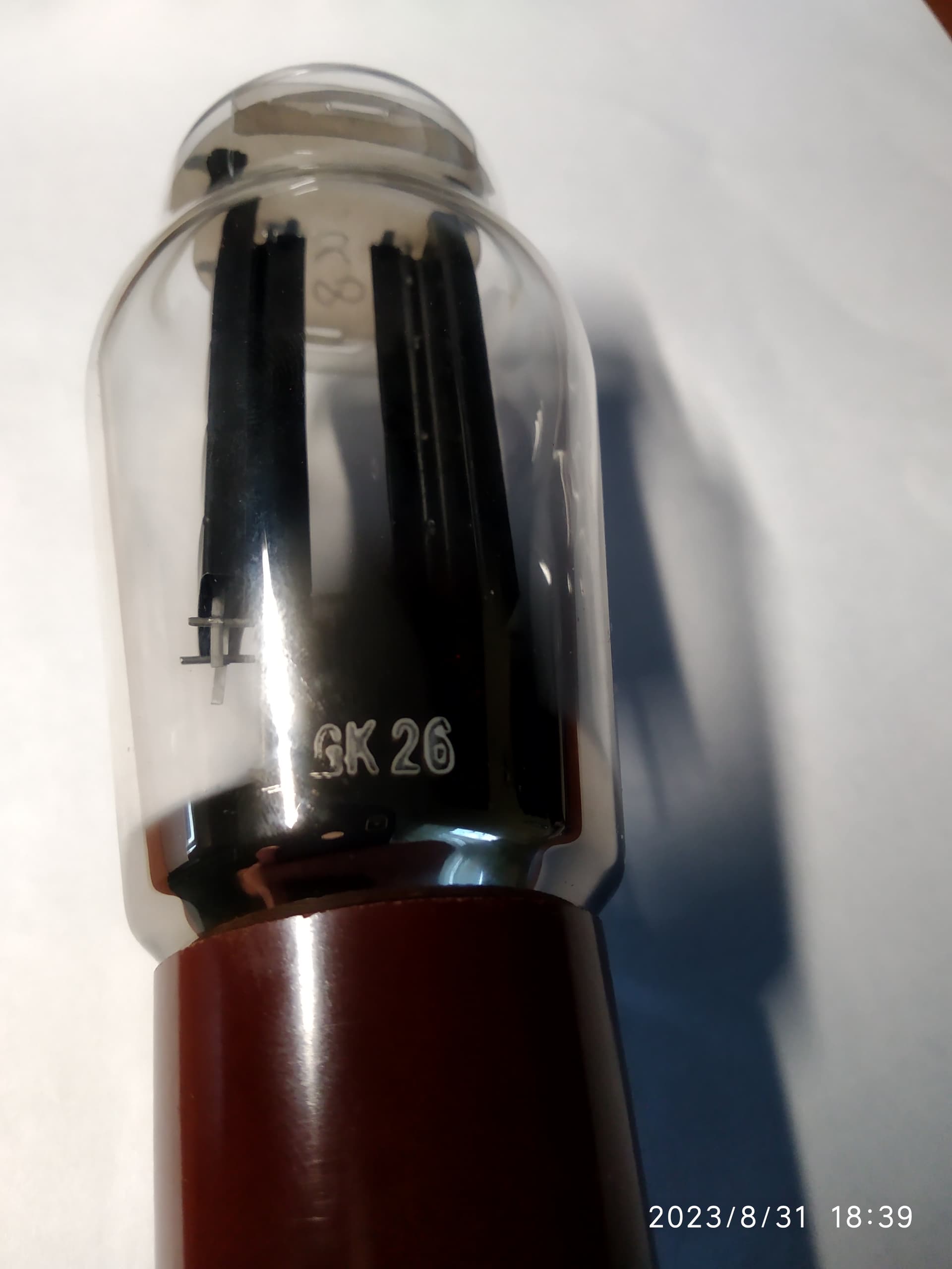

Вот фото одного из “негодников” )) Второй точно такой же, отнес в гараж, хочу колбу разбить и посмотреть что там внутри анодов твориться, и что где вспыхнуло. Прибором (мультиметром) все прозвонил, короткого замыкания нет. А в Л3-3 при нажатии кнопки “измерения” так же вспыхивает.
Этот отработал у меня не более 20 часов

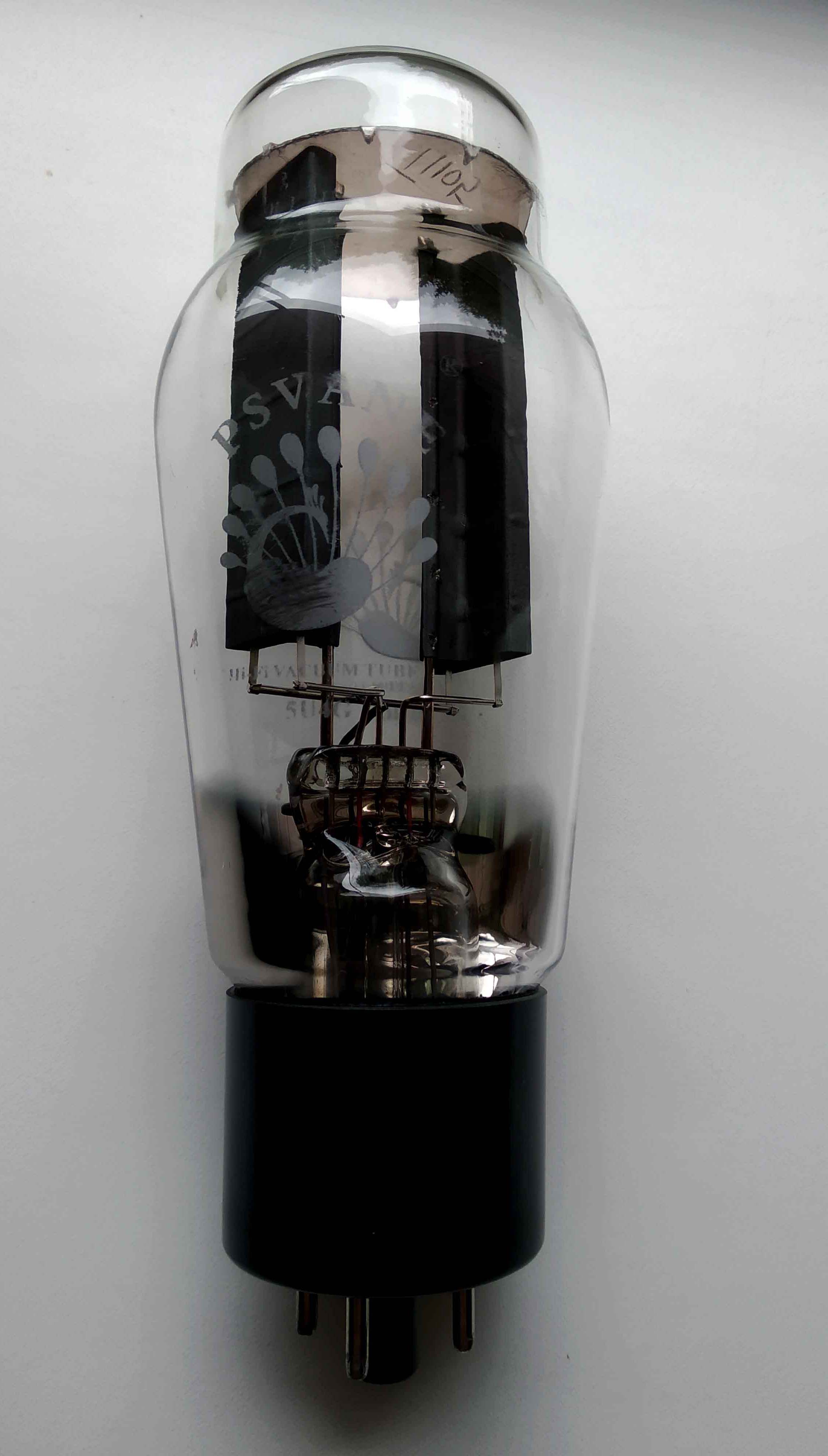

Недавно приобрел пару Psvane 5u4g на Али. Вот такие:
После получения проверил на приборе, все Ок. Одна сейчас стоит в усилителе. Работает, вроде бы хорошо звучит, но мне показалось, что нижний диапазон по глубине все таки проигрывает Мулларду. На подходе LINLAI 5U4G. Получу потом отпишусь, если интересно кому.
Есть проблема… Лампа не похожа на настоящий Муллард. Муллард внутри выглядит немного по-другому.
Боюсь, внутри китайское перемаркировангое в Муллард изделие, от которого хорошего ожидать естественно не приходится. Может быть 5u4g только надпись, а по факту лампа нужные напряжения на анодах не держит.
Такой настоящий поздний NOS Муллард у британских продавцов стоит порядка 200-250 фунтов по нынешним временам. Если платили заведомо дешевле, то чудес не бывает, увы…
Спорить не буду, Вполне может быть, что обманули. Платил меньше. С одной стороны жалко, с другой - за дорого приобрел опыт)))
