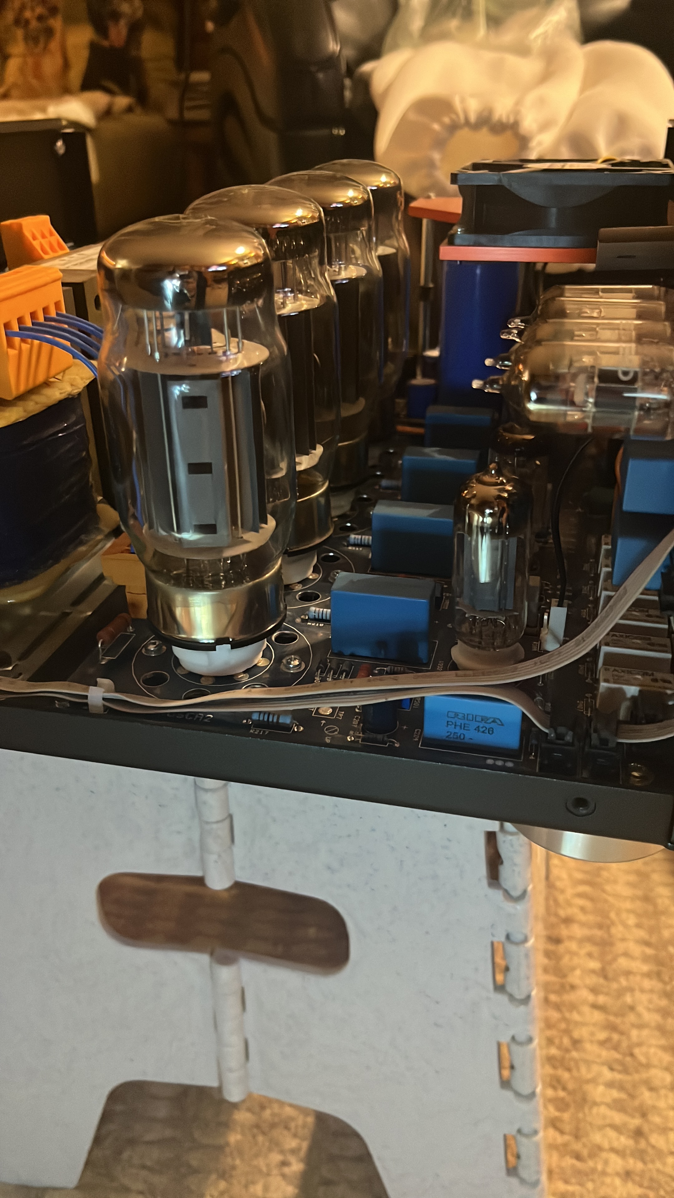

  • согласен, смещение до 80 mA не стоит доводить. На данном усилителе пробовал поднимать до 70 mA. Производителем рекомендуется 40 mA.
    напряжение на аноде выходных ламп 425В;

по токам- я уже на 250 заказал, жду. сколько не страшно для стоковых ламп крутить?
пс у меня как новичка закрыты ЛС, написать не могу =(
  • конечно ! Необходимо изменить обвязку лри их замене.
  • считается легко, 250 mA / 4 = 62,5 mA. Но лучше оставить небольшой запас, скажем в 5%. До 60 mA крутить можете смело.

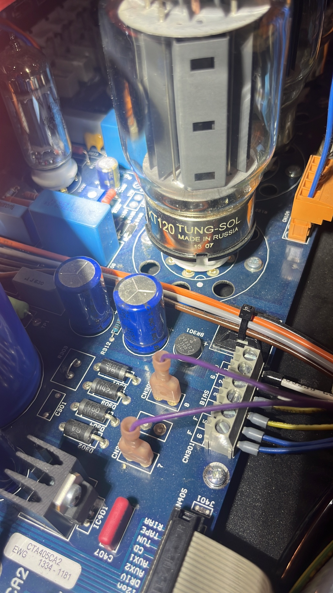

Усилитель Copland 405a
Лампы кт 120

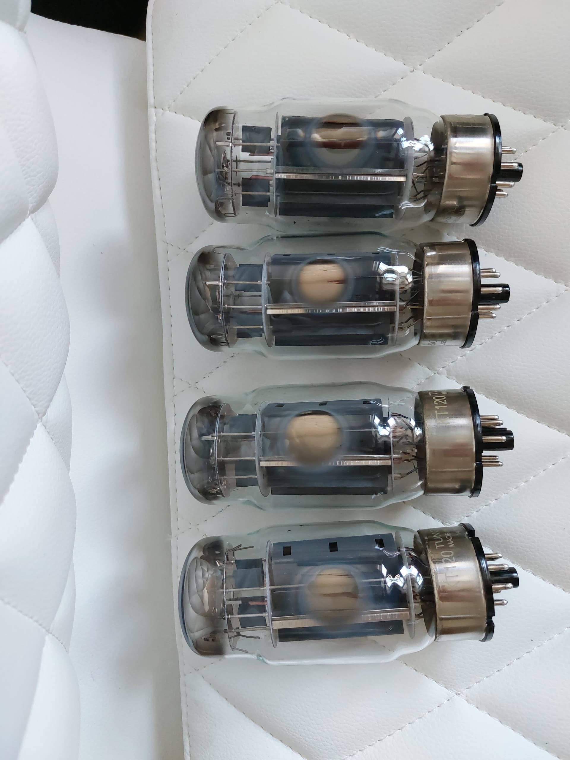

Должны ли на них быть такие пятна? Одинаковые на всех лампах на одном и том же месте
И второй момент- какой эффект могут давать уставшие лампы? То есть как они говорят- дружище, нам чета не очень хорошо уже
Если речь про геттер, то да, должны. На уставших лампах можно наблюдать характерную закопчённость баллона напротив отверстий в аноде лампы
У меня тоже с кружками. Играли хорошо )
А какое характерное влияние могут оказывать на звук уставшие/устающие лампы? Или это индивидуально в каждом случае?
Кружки эти - часть конструкции лампы. А вот их уменьшение - один из признаков износа лампы.
Но по внешнему виду нельзя определить параметры лампы, только мерить.
