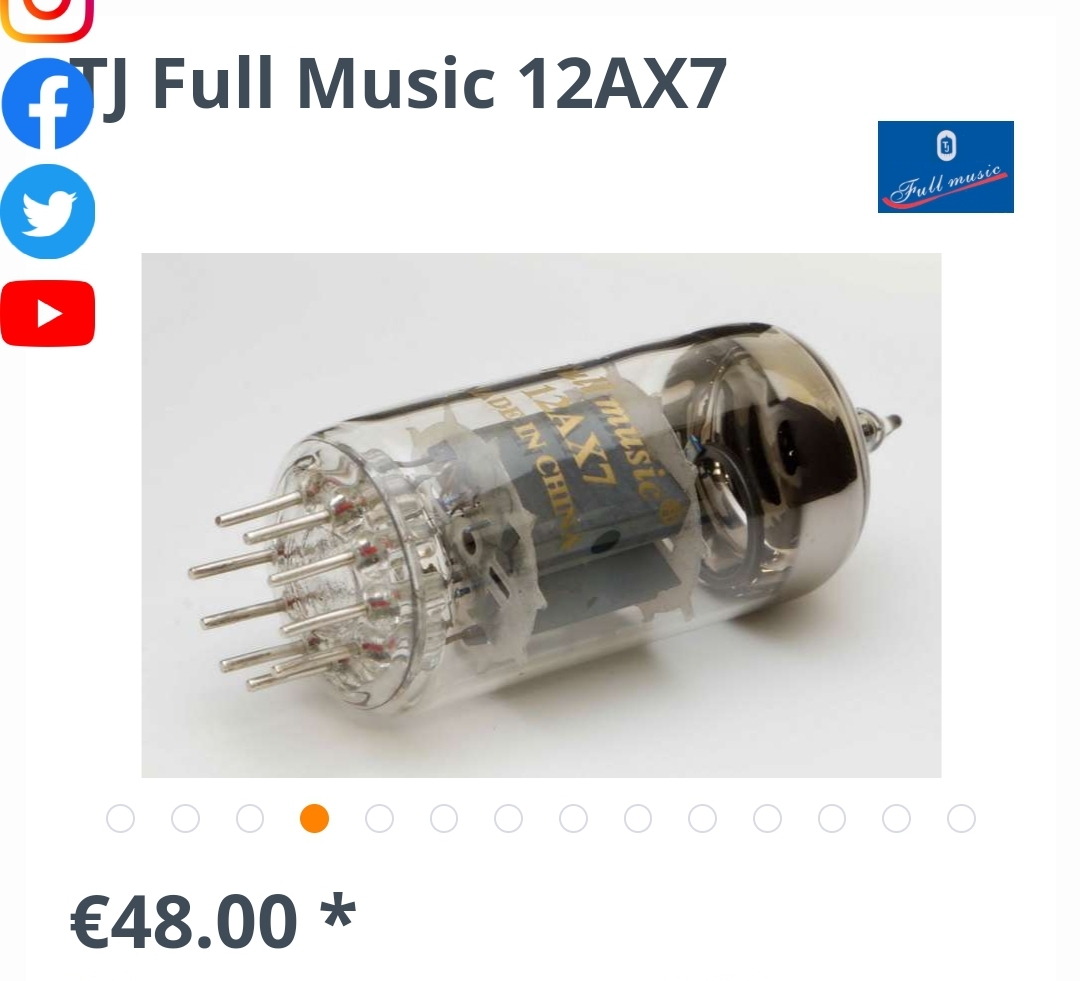

Давно использую фулл музыка, мне очень нравится, как поют. Вспыхивают при включении, но это мелочи.
Дерзайте, если хотите добиться того, что слушать его не сможете. У меня вот такое мнение сложилось из собственного опыта - точнее, на основании того, что меня лет 10 назад добрый друг “развел” на апгрейд довольно приличных колонок, после чего я их слушать уже не смог. Это потом только я познакомился с грамотными и добросовестными мастерами, которые, впрочем, занимаются квалифицированным ремонтом, а не бездумными (а не “точечными”) “улучшениями”. Опыт продажи этих колонок, включая дорогостоящие комплектующие для “апгрейда”, был не менее печальным.
Пусть себе вспыхивают. Почитайте в зарубежных источниках про “tube flashing” (= вспыхивание ламп) - это в основном про европейские винтажные лампы. У современных с таким явлением не сталкивался.

Ключевое слово - давно. Лампы не производятся ещё дольше, чем шугуанг - хозяин помер, оборудование распродано.
Что там до сих пор у китайцев на али - одному дядюшке Ляо известно. 2 года назад заказывал, прислали пару из одной дохлой и одной с эмиссией 100500%. Отправил обратно, а бренд для себя вычеркнул.
Мне понравились вот эти тунг-сол и Shuguang 12AX7-T, который тоже уже не купить (на всякий случай спросите в glassaudio.
У меня с красными не было, все с золотыми.
Уже точно лет 5, как только появился у меня первый Триоде. Правда сейчас уже год не слушаю, выставил на продажу, но периодически мощник с предом грею. Тунг Сол тоже есть 4 штуки, новые лежат. В Америке брал , подобраны. Эти даже не прогрел ещё, часов 30 отработали, может поэтому и понравились больше фулл музыка. Сейчас перешёл на другой уровень, 12АХ7 не слушаю

Аккуратнее с ними. Измеряют лампы по одним им известным измерительным точкам и мозг компостируют дай боже. @Cpt если захочет, расскажет свой опыт общения с сей конторой.
Из-за таких контор у людей складывается негатив на в общем то хорошие лампы. Сейчас 300 в пользую фулл музыка, ( иногда включаю усилитель Сан Валлей), ни чего плохого сказать не могу, сетчатый анод. Очень хороший звук , лампы ещё новые, но уже очень хорошо.
