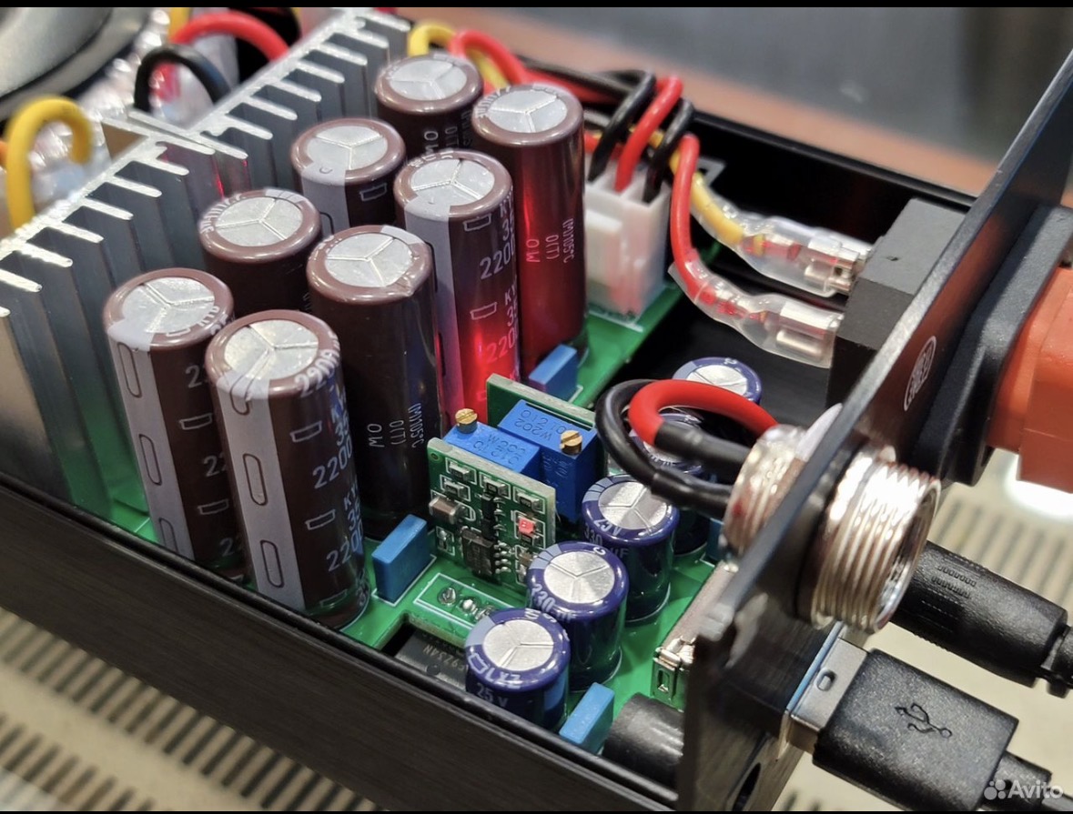

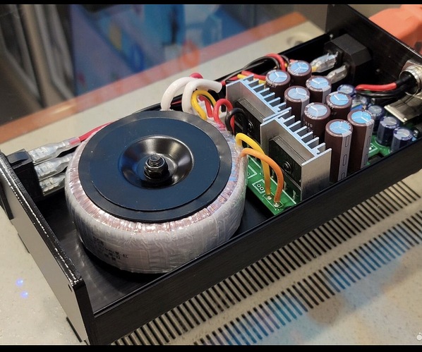

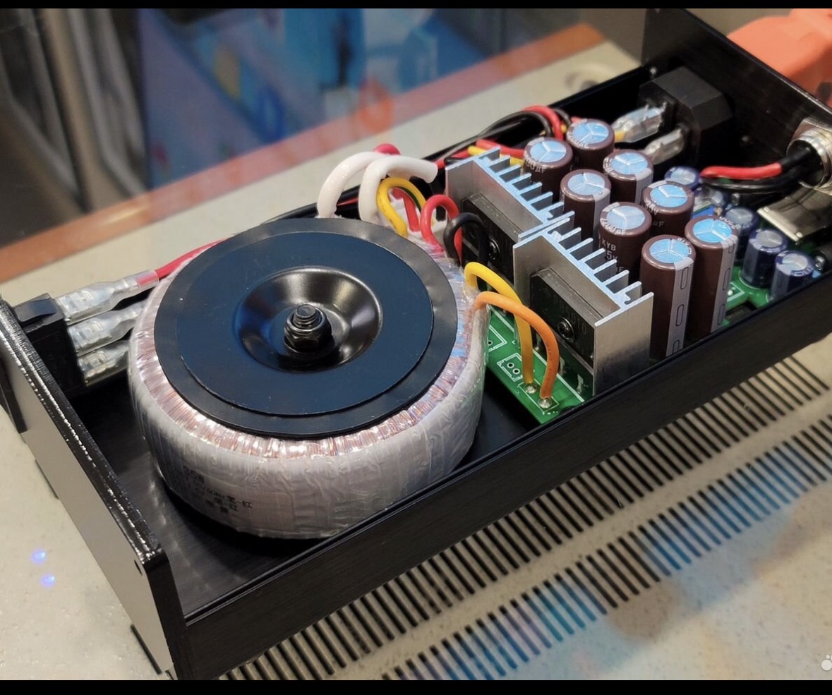

Появилась возможность рассмотреть комплектующие поближе. Товарищу на авито уже пришел такой блок. Фото в студию)

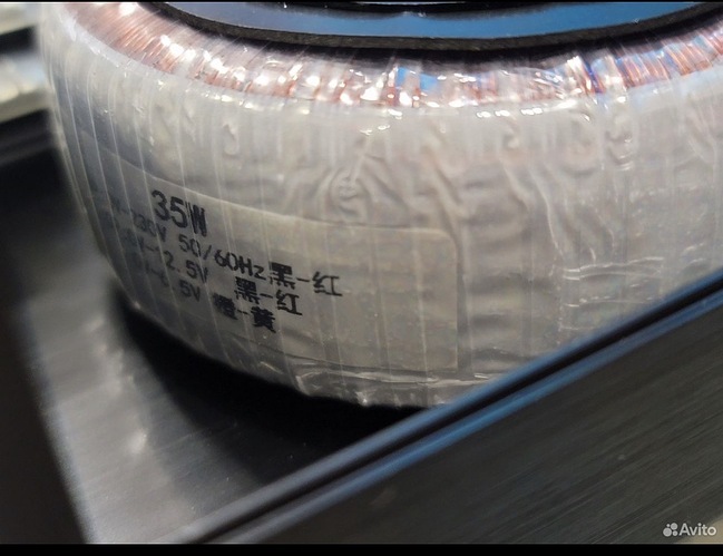

И я посчитал, что Fiio k11 r2r прекрасно питается 9v 1a. Так что с одного канала если будет выходить для усилителя 5в2,5а=12,5вт, то на другом будет достаточно 12в1а=12вт. Катушка вроде на 35вт) поправьте меня, если что не так
Вам уже минимум дважды написали, что нужен запас
В режиме цапа k11r2r потреблял у меня 0,350-530А@12В.
То есть не более 0.55А?
Да. Мультиметр брал для этого, когда рассматривал блок с 1А. С моими наушниками на тот момент до 1 не дотянули даже громко играя. Просто для проверки включал в режиме цапуся.
Мультиметром Вы измеряете усредненное, а не пиковое значение.
Если усилительная часть в классе А, то это еще прощается, а вот если в АВ то будет просадка динамики.
