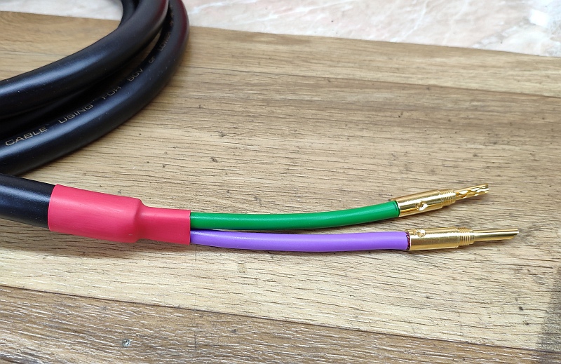

И только теперь, зажимаем в сам банан:
Теперь прогрев и наслаждаемся звуком.

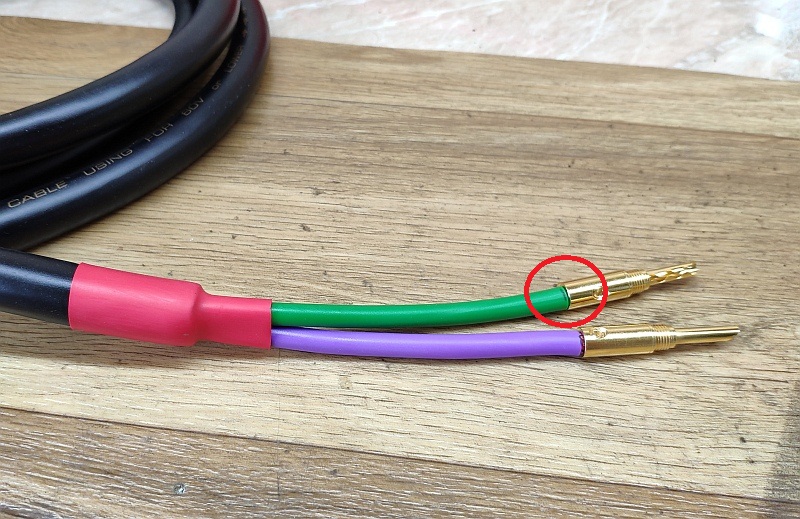

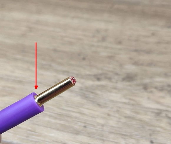

С изолированными тубками могут возникнуть проблемы - не во все бананы она поместится. Учтите что изолированная часть этой трубки ДОЛЖНА полностью одеться на изоляцию кабеля, а это не всегда возможно:

должна но не обязана. Если даже не оденется то ничего в этом страшного нет.
На этом участке.
