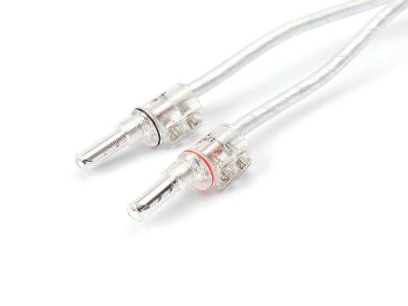

Решил всё же попробовать их угловой , уже заказал :wink:

Коннекторы типа банан и вилка хороши тогда, когда есть нужда в постоянном перетыкании проводов. Если подключать всерьез и надолго, то лучше всего зачистить и закрутить в терминал сам провод, без посредников, так сказать.
Есть только один минус , гайка зажим от вибрации корпуса может расслабляться , нужно изредка проверять и подтягивать !
Тоже всегда так считал, но Oyaide srbn убедили меня в обратном.
На ютубе есть тест разных соединений под нагрузкой. Классическая скрутка проигрывает. На первом месте обычная винтовая колодка.
Хотя я свои кабели распаял вилками из чистой меди.
И тут еще один момент: к качеству зажима провода в банан Oyaide SRBN у меня нет вопросов, там все круто. Зато есть много вопросов к контакту между бананом и терминалом. Вилка в этом плане будет эффективнее, там пятно контакта больше и оно гарантируется силой затяжки гайки.
