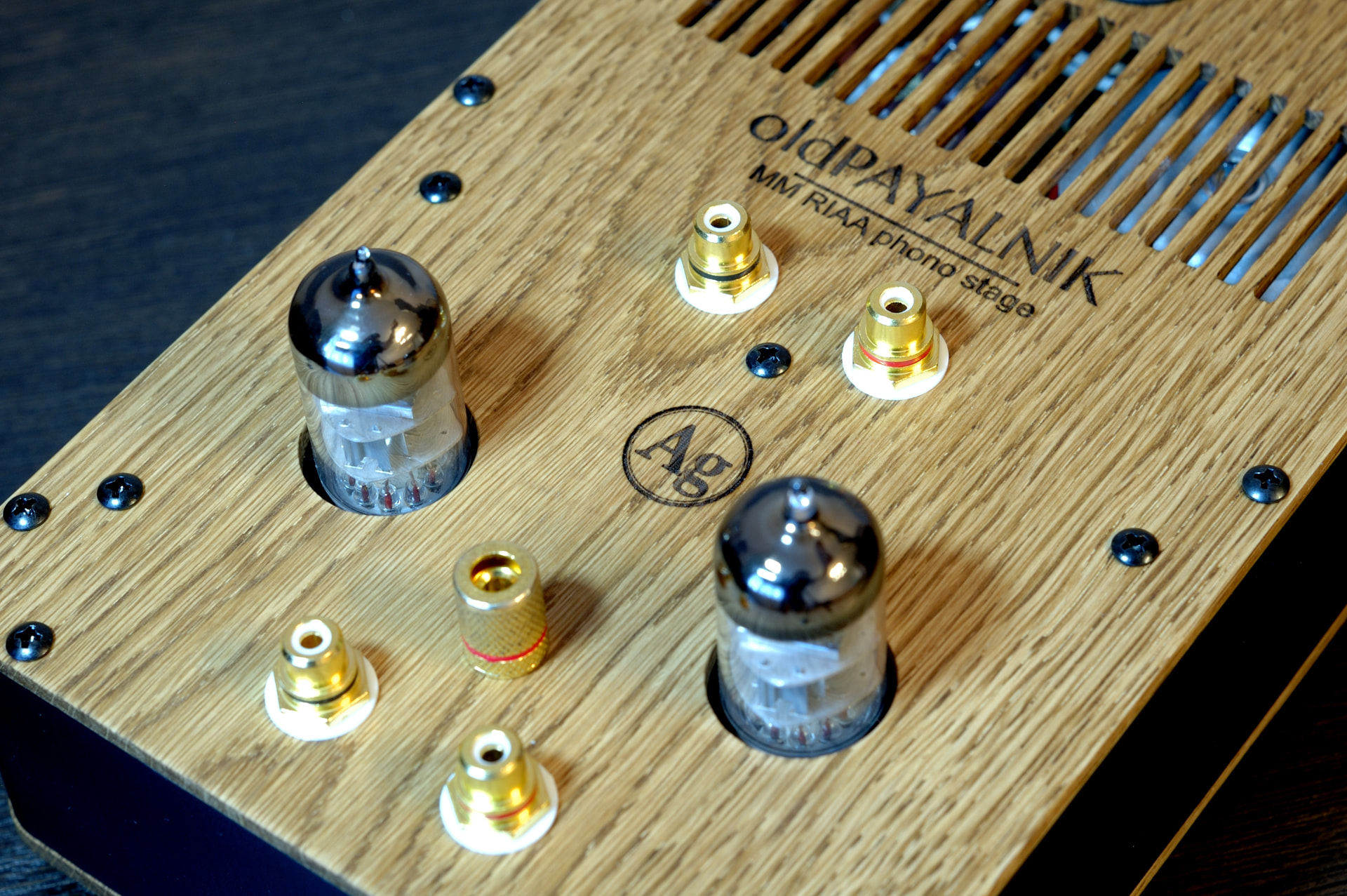

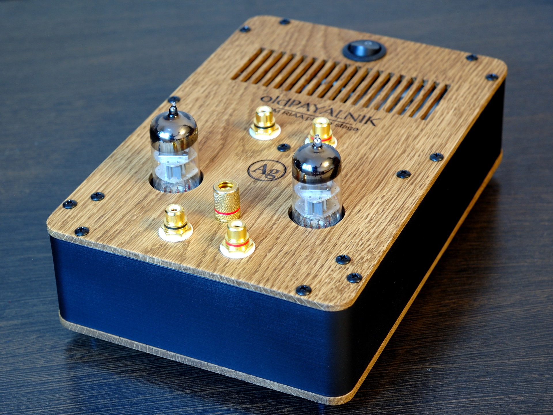

Воодушевившись звуковыми результатами серебрения печатной платы ЦАПа собрал первый серебреный фонокорректор на 6Ф12П.
Звуковой эффект о серебра на фонокорректоре ещё более выраженный чем у ЦАП. Особая ясность на средних и хрустальные высокие. Что интересно, выросла детальность, эффект “снятия одеяла с колонки”. Очень интересно.
Вот так выглядит печатная плата фонокорректора
А вот он сам, первенец :slightly_smiling_face:

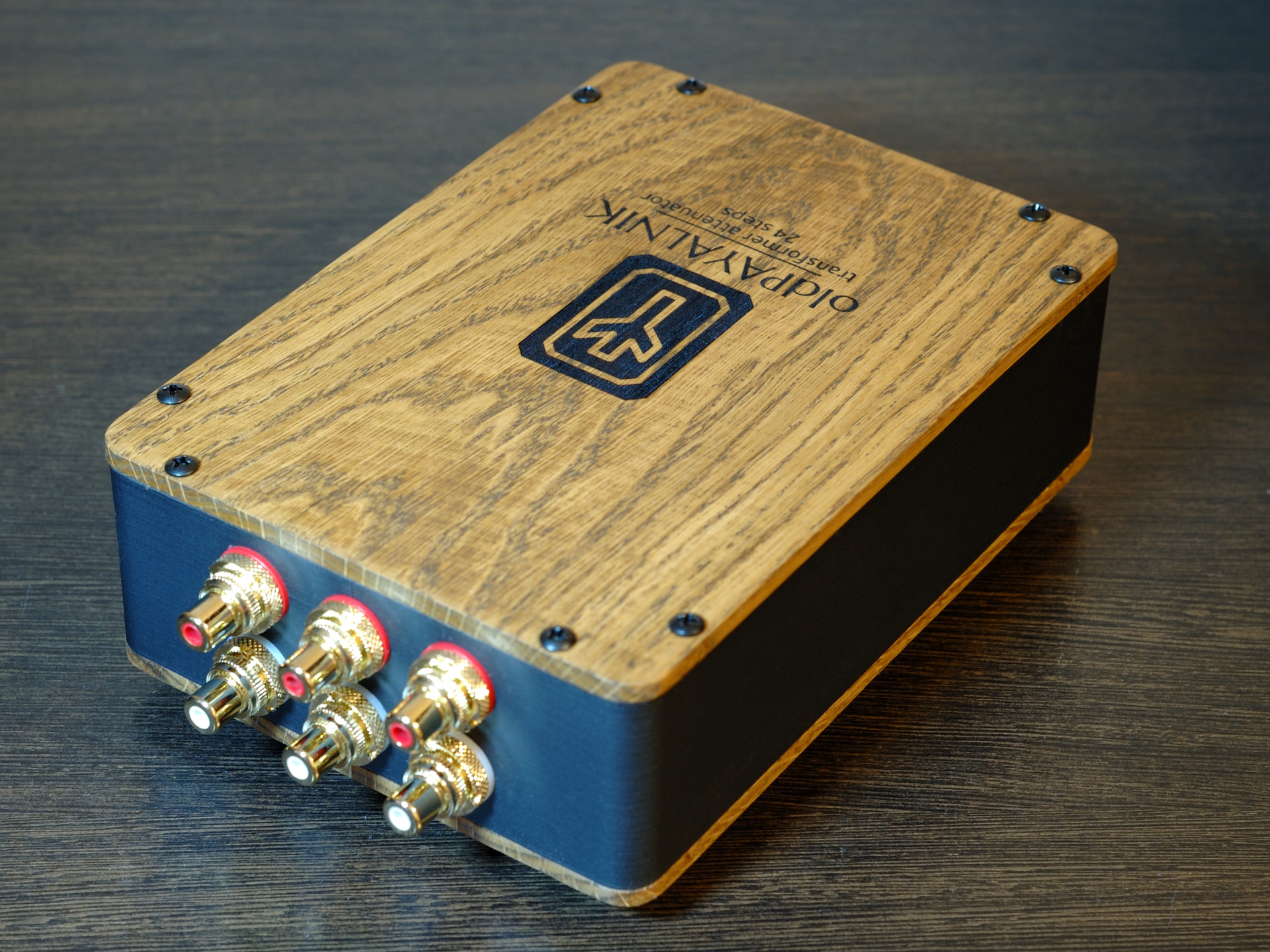

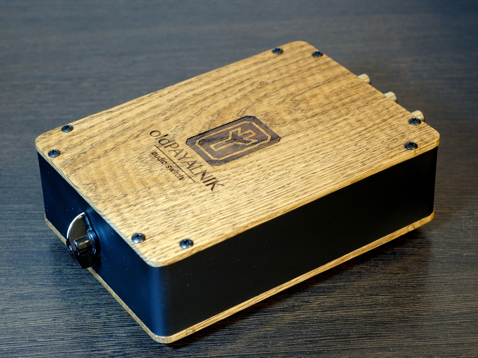

Собран недавно на заказ аудио селектор на 2 входа и 1 выход. Сердце устройства — советский галетный переключатель ПМ-2П4НПМ. Его мощные ножевые контакты покрыты слоем технического серебра. Они обеспечивают большую площадь соприкосновения, минимальное переходное сопротивление и практически вечную надежность. Проводка винтажной моножилой ПЭЛШО 1960-х годов в шелковой изоляции. Все соединения выполнены аудиофильским припоем Tchernov Cable SFS/AG с высоким содержанием серебра. Авторский акустически нейтральный корпус. Верхняя и нижняя панели выполнены из массива натурального дуба с глубокой гравировкой. Дерево гасит паразитные вибрации, боковое основание из жесткого ABS-пластика.
Результат — удобное переключение источников одним щелчком галетника.
17 лайков
Система давным-давно собрана и вроде уже ничего не нужно, а смотрю на эту красоту… и не вольно хочется купить.

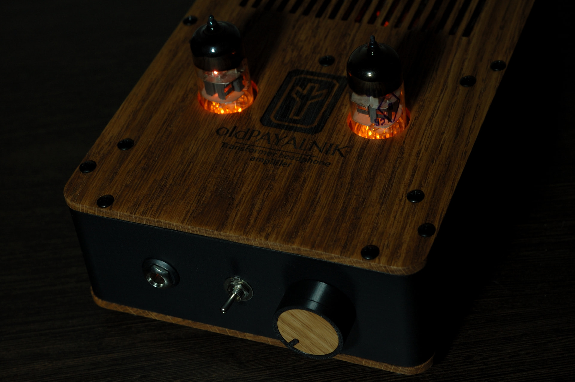

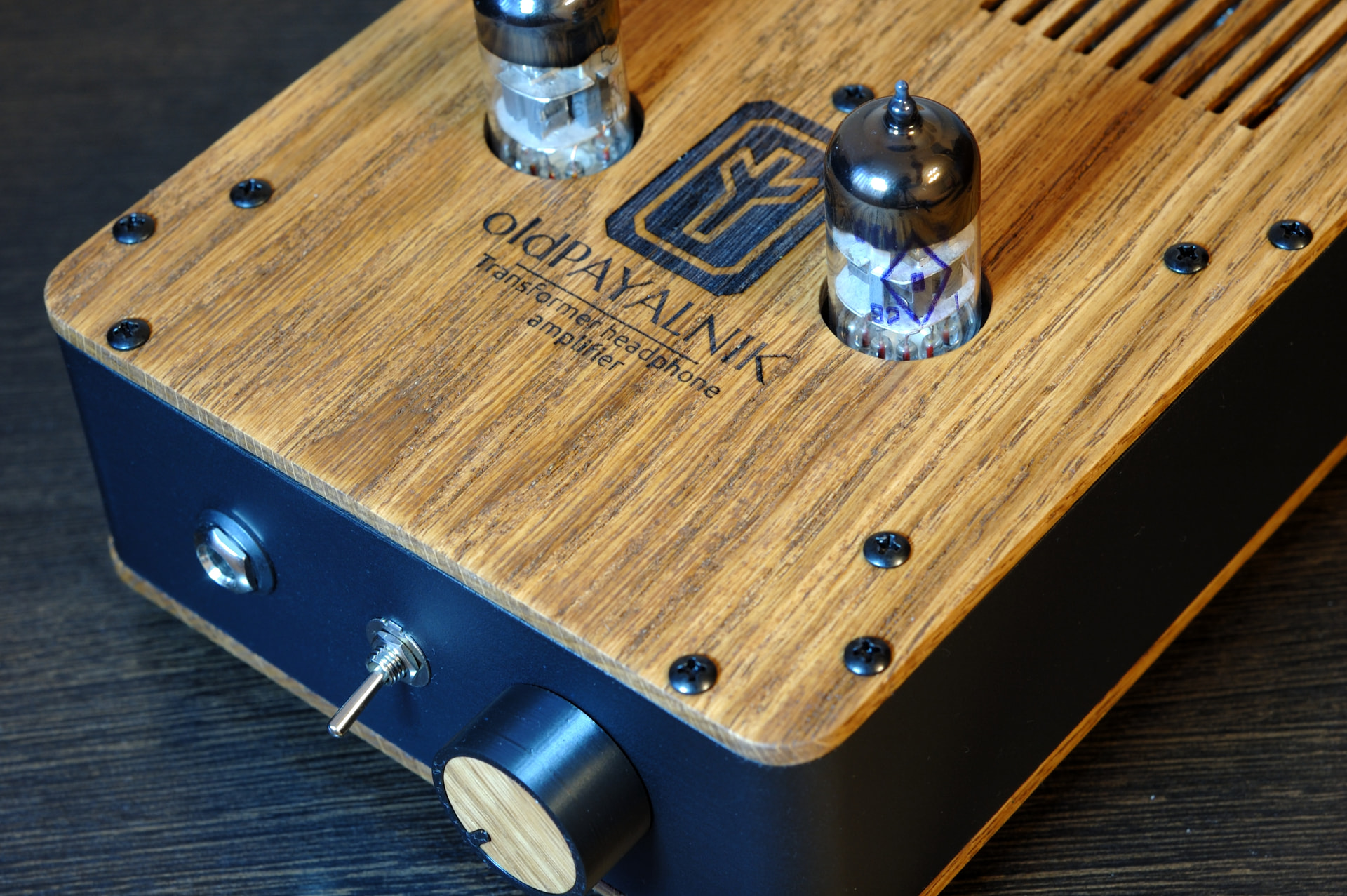

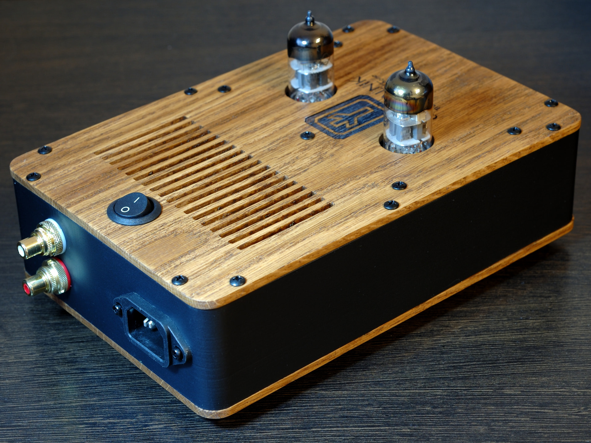

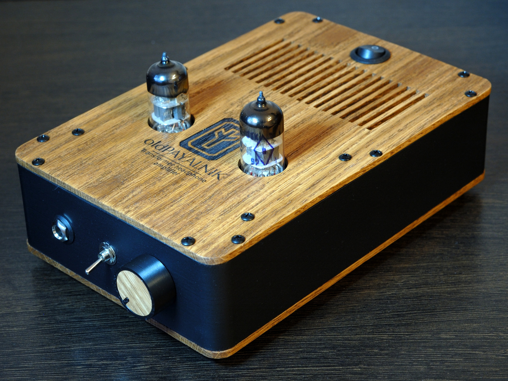

Ламповый триодный усилитель для наушников теперь тоже с печатными платами покрытыми серебром. Что придаёт особую ясность звучанию и отличную проработку ВЧ.
Устройство, созданное для истинных ценителей динамических наушников. Этот усилитель имеет трансформаторный выход, что является «золотым стандартом» в ламповом аудио и обеспечивает идеальное согласование импеданса с наушниками.
Главные преимущества:
Трансформаторный выход: Это сердце усилителя. Трансформатор позволяет эффективно и без потерь передать энергию лампы наушникам, обеспечивая глубокий, контролируемый бас и кристально чистые высокие частоты. Звук обретает вес и плотность, недоступные обычным бестрансформаторным схемам.
Отсутствие общей ООС: Усилитель работает без отрицательной обратной связи. Это сохраняет естественную динамику и фазовую точность сигнала — музыка звучит «свободно», с невероятным объемом и реалистичной сценой.
Лампы 6Н23П-ЕВ: Используются лампы с повышенными характеристиками и ресурсом.
Переключатель Gain (Усиление): На передней панели расположен тумблер переключения коэффициента усиления, позволяющий изменить коммутацию вторичной обмотки выходного трансформатора, в зависимости от импеданса подключенных наушников. Нижнее положение соответствует режиму “Низкий выход” в таком положении секции вторичной обмотки соединены параллельно, свои Beyerdynamic DT 440 (32 Ом) я слушаю в таком положении. Верхнее положение тумблера соответствует режиму “Высокий выход”, в таком положении секции вторичной обмотки выходного трансформатора соединены последовательно, в таком положении я подключаю свои AKG 612Pro (120 Ом). Это позволяет идеально адаптировать усилитель под импеданс Ваших наушников.
Потенциал для Tube Rolling: Вы можете легко заменить штатные лампы на импортные аналоги — E88CC, 6922. Это дает вам возможность бесконечно экспериментировать и подобрать именно тот «почерк» звука, который нравится вам.
В усилителе реализована схема плавного пуска, что значительно продлевает ресурс драгоценных ламп.
23 лайка
а чуть подробнее что внутри, чьи комплектующие и т.п.
Трансформаторы Российские, заказываю партиями на крупной отечественной фабрике. Лампы СССР NOS. Электролитические конденсаторы Япония Nippon Chemi-con. Качественный Китай тоже присутствует, RCA гнёзда, резисторы, тумблер.
Минималистическая аудиофильская система Wiim Pro + УНЧ
Оба триода внутри каждой лампы параллельно включены?
Пока не буду раскрывать детали схемотехники. :shushing_face:

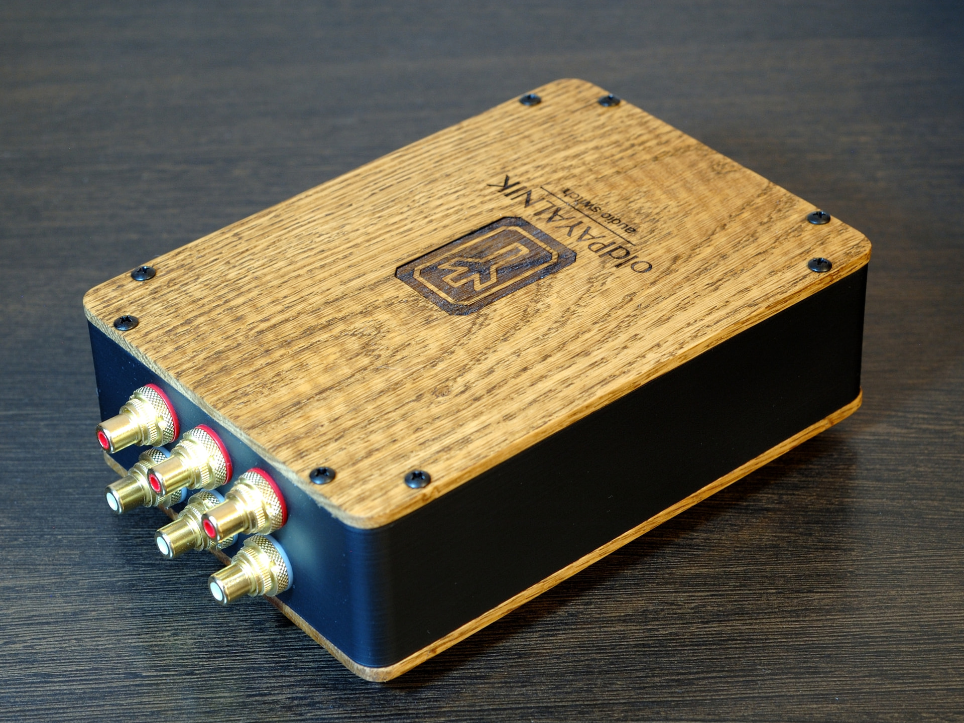

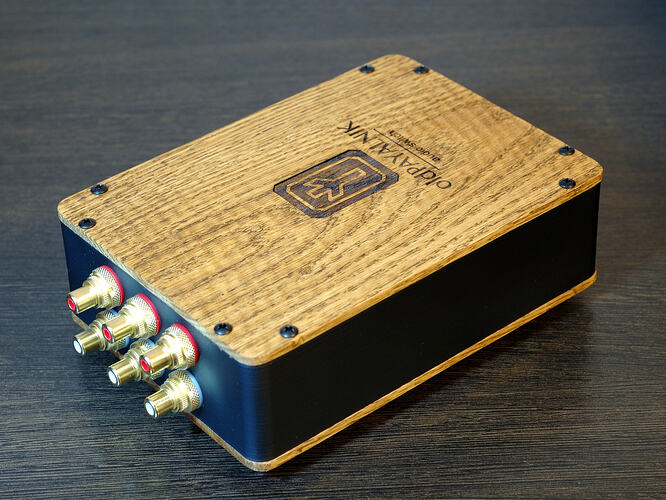

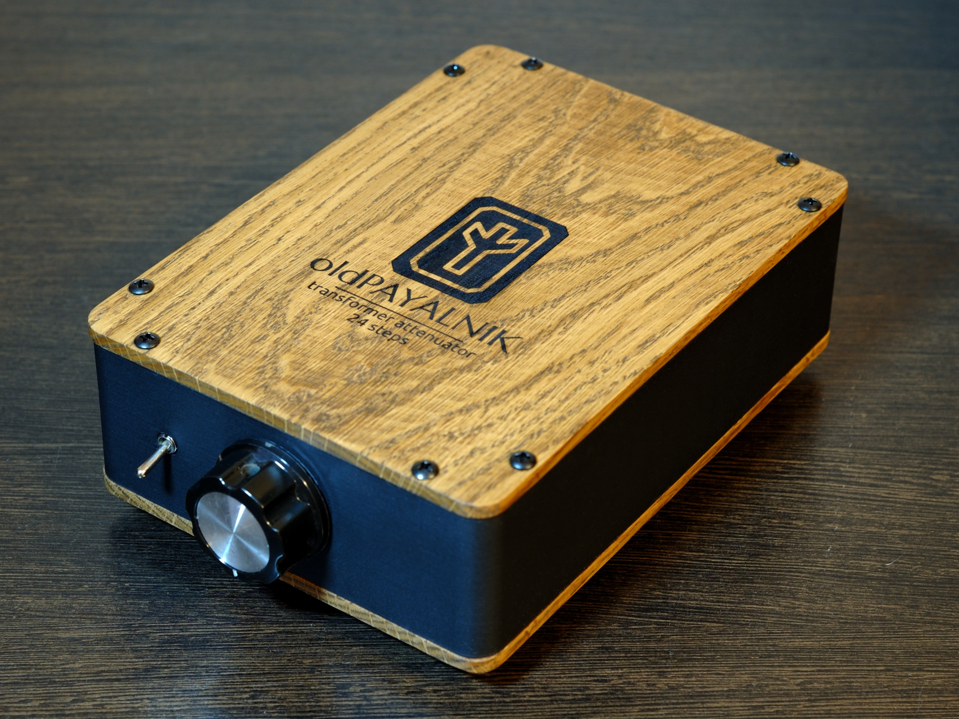

Закончил сборку очередного 24-шагового автотрансформаторного аттенюатора. Аппарат делался под заказ и совсем скоро отправится в систему к одному из уважаемых собарников.
По конструктиву и косметике в этом экземпляре:
  1. Покрытие корпуса. Протестировал на дубовых панелях новое масло ОБЗ (полуглянец, оттенок «Американская черешня»). Результатом очень доволен: масло отлично подчеркнуло волокна дуба, дало приятный шелковистый отблеск на свету и глубокий благородный тон.
  2. Коммутация. На этот раз поставил RCA-разъемы в золотом исполнении. На мой взгляд, на черном матовом торце в сочетании с потемневшим дубом они смотрятся максимально органично.
По внутренней «кухне» все строго по канонам: железо — высоконикелевый пермаллой, ручная намотка винтажным медным ПЭЛШО 50-х годов в шелке, катушки пропитаны натуральным лаком. Шаг регулировки сделал переменным: поменьше на старте (максимальное ослабление -54дБ), чтобы можно было комфортно ловить микродинамику на тихих уровнях.
Небольшой апдейт по материалам:
Того самого аутентичного винтажного провода ПЭЛШО 50-х годов, на котором мотаются эти катушки, осталось не так много. Катушка ушла уже наполовину. На несколько проектов его еще хватит, но запас конечен. Так что если кто-то планировал успеть на намотку оригинальным шелковым винтажом — стучитесь в личку.
29 лайков
6Н5П вместо 6н23 подойдет?
Нет, вместо 6н23п подойдëт ECC88, 6922.
Если по накалу есть некоторый запас, то можно попробовать 6н6п.
Просто в КП 6н23 и 6н5п можно менять местами вроде, если накала хватает. 23 еще подобрать надо, в итоге не дешевое удовольствие получается, с 6н5п проще в этом плане на мой взгляд :slight_smile:
Можно и 6Н1П вместо 6Н23П ставит, если смещение автоматическое то без проблем. Но 6Н23П низковольтная лампочка, 6Н1П напряжение любит побольше.
Схема под 6н23п дает широкий выбор для тюброллинга винтажных ламп.
Что звуку только на пользу.
Троллинга ) разных ламп
Только не просите автора добавлять джамперы для троллинга 5687 и e182cc… :slight_smile:
