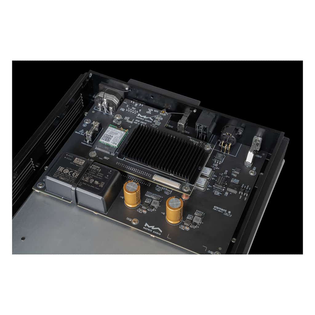

вот такое нашел
похоже не отключаемый MW switching
не плохо, но жаль что внешний не подключить
Что же в этом плохого? Там после него малошумящие стабы стоят. Он же на 12 в а цифровая техника питается от 5 и 3,3 в практически вся. Сейчас это самое оптимальное решение для получения максимально чистого питания.
А внешний БП только кучу помех своим кабелем соберёт.
это в другую тему:)
в этой теме - как констатация факта для element S, правда не вижу чтобы что-то стояло после
у x2 все же поинтереснее конструкция
в S - как в I2
2 больших кондера и рядом с ними…
Ну не питаются цифровые чипы от 12в, а импульсник MW там 12 вольтовый.
