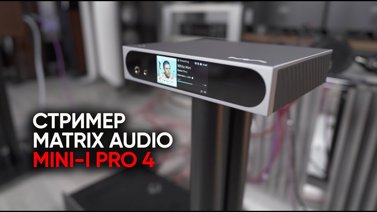

Matrix Audio Mini-I Pro 4
  1. Надо расшарить папку с музыкой ж.д., на ноутбуке, как расшарить в инете полно примеров;
  2. Установить приложение MA Remote на телефон из Google play. В приложении задать IP адрес ноутбука с расшареным ж.д. диском. Когда МА remote увидит ж.д., просканирует всю библиотеку, она появиться в приложении, после этого можно включать треки с телефона, все должно играть. Все устройства должны быть в одной сети.

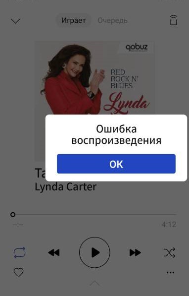

Первое подключение устройства далось не сразу, родное приложение МА Remote долго не хотело «видеть» Element S . В итоге всё заработало после установки обновлений, и оставшийся вечер я всё же провёл с музыкой. Всё «веселье» началось уже на следующий день, когда проигрывание стало прерываться после каждого трека, сопровождалось всё это оповещением ОШИБКА ВОСПРОИЗВЕДЕНИЯ
Перезагрузка устройства, перезагрузка приложения не дало ни каких результатов, Element S продолжал воспроизведение по одному треку и после выдавал ошибку. Чуть позже всё стало ещё интересней, ни с того ни с сего он выкинул меня из моего аккаунта Qobuz, все попытки войти обратно не увенчались успехом.
На следующий день, я решил связаться с дистрибьютором Matrix Audio, компания Barnsly. Объяснив ситуацию, они предположили, что проблема кроется в самом аккаунте Qobuz, при этом на других устройствах, он работал без нареканий. Представитель Barnsly договорился с Антоном (продавец аккаунтов), тот предоставил мне пробный аккаунт, правда к этому моменту (к вечеру) Matrix всё таки допустил меня к Qobuz с моим аккаунтом . При этом проблема воспроизведения естественно ни куда не делась, и проигрывание по прежнему происходило по одной композиции. Уже на следующий день я решил поменять тип соединения и вместо USB Dac подкинул обычный COAX, и о чудо…… всё заиграло без всяких проблем, всё как надо.
Но счастье продолжалось ни долго, всего пару дней, после чего меня опять выкинуло из Qobuz. И теперь уже после ввода данных моего аккаунта приложение Matrix предлагало мне пройти авторизацию, которая не проходила, просто ни какой реакции ……. Опять вечер без музыки, на следующий день связь с представителем Barnsly, который предложил «сбросить устройство» до заводских настроек и заново произвести процедуру обновления. И действительно это помогло, и Element S снова «запел», но к этому моменту я уже поймал себя на мысли, что мой интерес к этому устройству полностью потерян. За семь дней эксплуатации Element S, полноценно он отработал у меня четыре дня. Софтовая это проблема или аппаратная ….? Дистрибьютор так и не дал мне ответа на этот вопрос.
