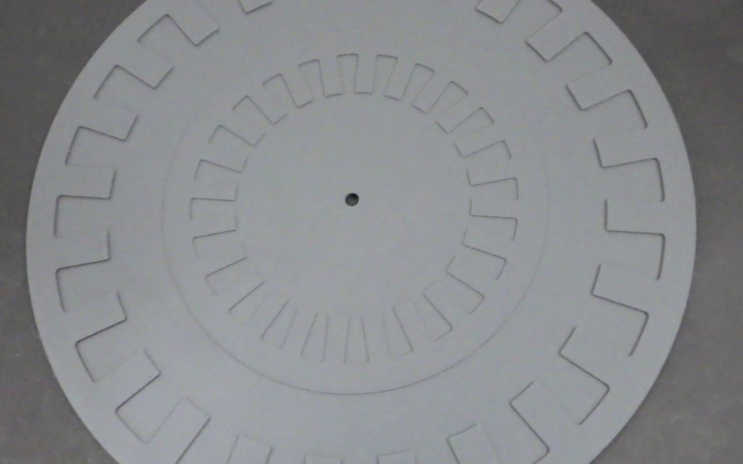

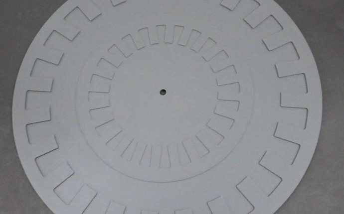

Это Acoustic Revive?
Так выглядит AR.
А этот?)
Да, точно, но такие оф. дистры не везли.
Да, RTS-30.

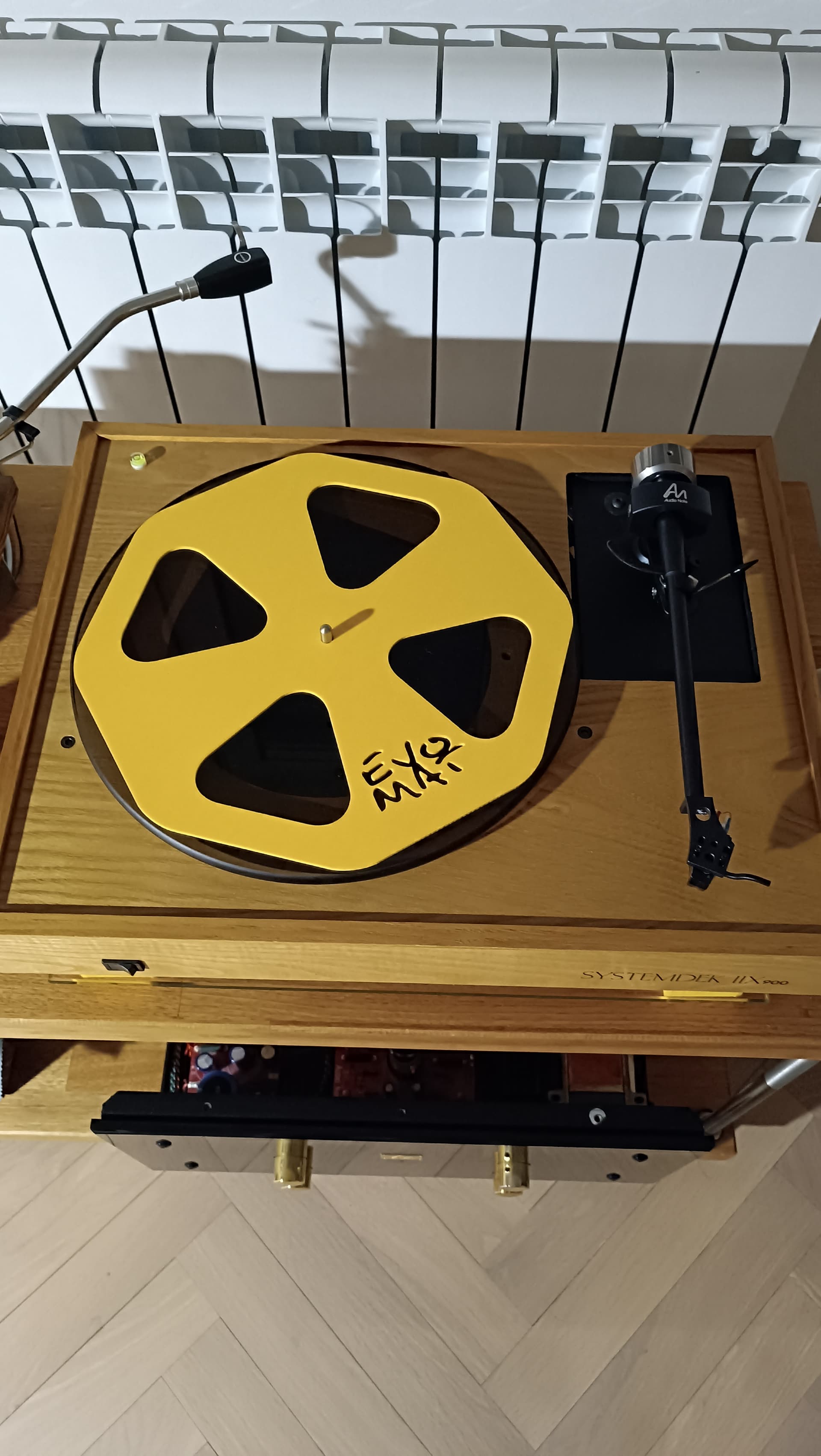

Попробовал сегодня evomat Ultra light
Ни че так,бодренький, по сравнению с родным шерстяным матом. Басисто-драйвовый и достаточно прозрачный. Смотрится конечно своеобразно!
Единственный недостаток- меня с этим матом дико долбит током тонарм и регулятор громкости усилителя.
Хотя нет, бто виноваты резиновые тапочки…

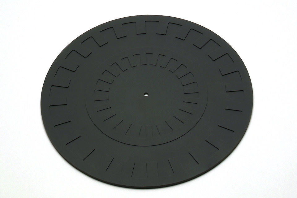

Коллеги, мат Ояд 1, электризуется, собака, и липнет к пластинкам.
Есть рецепт, как это вылечить?
Скорее всего никак, если только не приклеить к платтеру. Вообще то Ояд 1 это и не совсем мат…)

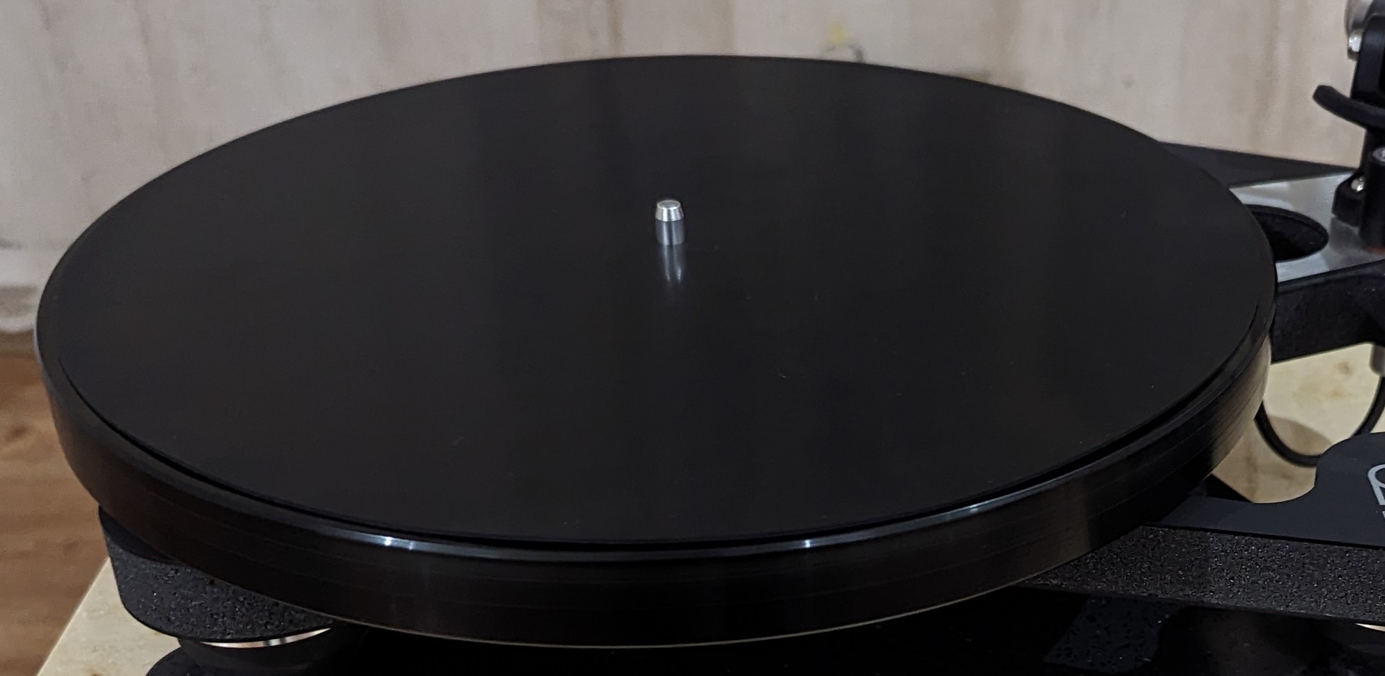

В случае с Регами и их стеклянным диском все не сильно хорошо. Стекло это почти самый верх ряда, а пвх пластинки и мат ояд из Butyl rubber это самый низ. Плюс тут еще что мат ниже пластинки. и мат мало того что сильно от плинта заряжается, то еще и от пластинки будет оттягивать отрицательный заряд…
