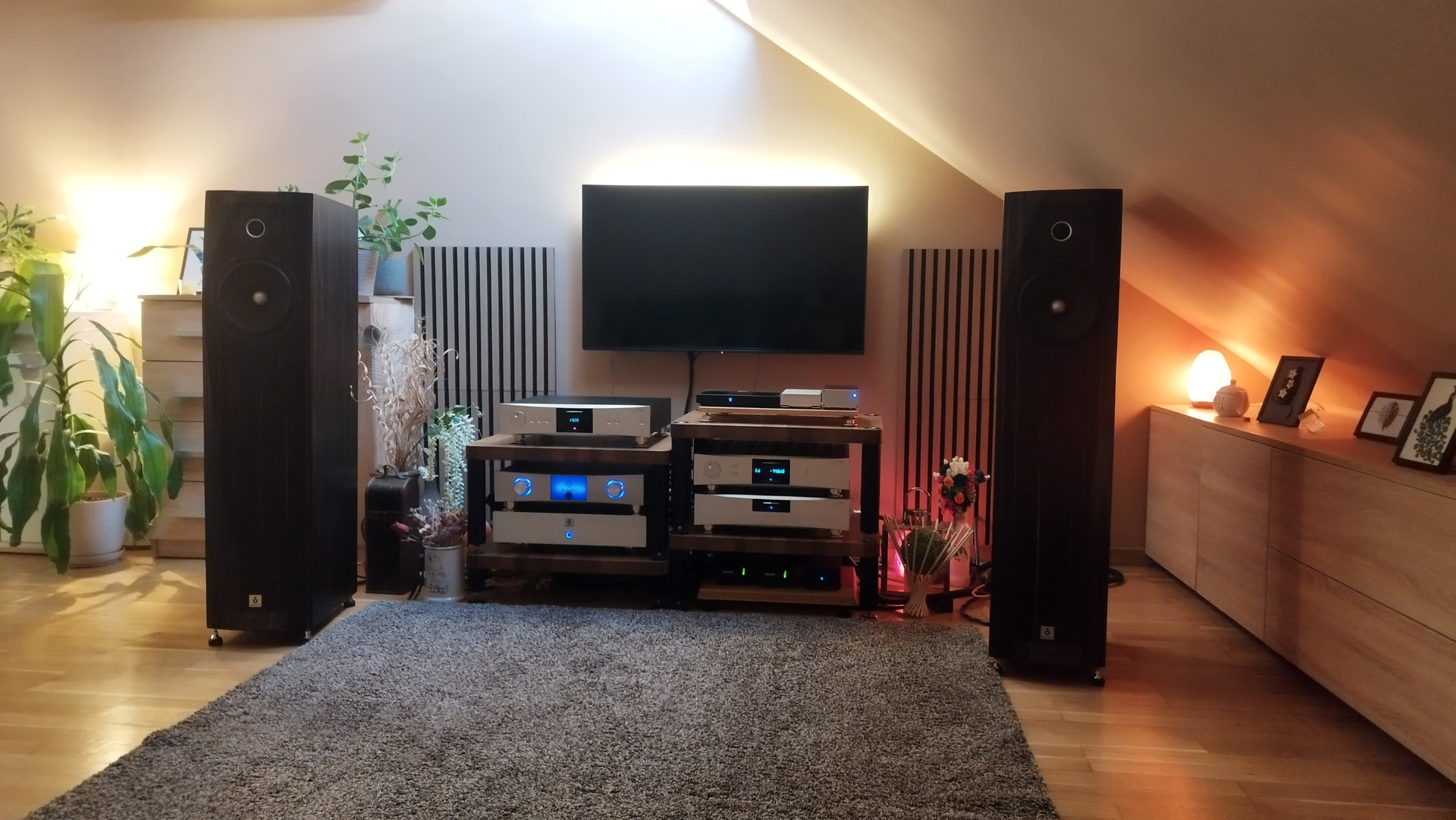

У меня стойка из масива дуб. Третий год пользуюсь без никаких проблем. Влажность воздуха плывает с 35 до 55 процентов.
Андрей, у вас склейка из обрезков, это не массив. Стойка наподобие кухонных досок.
Увы….
Склейка да, но не от обрезок и с кухонным доскам нет ничего общего.

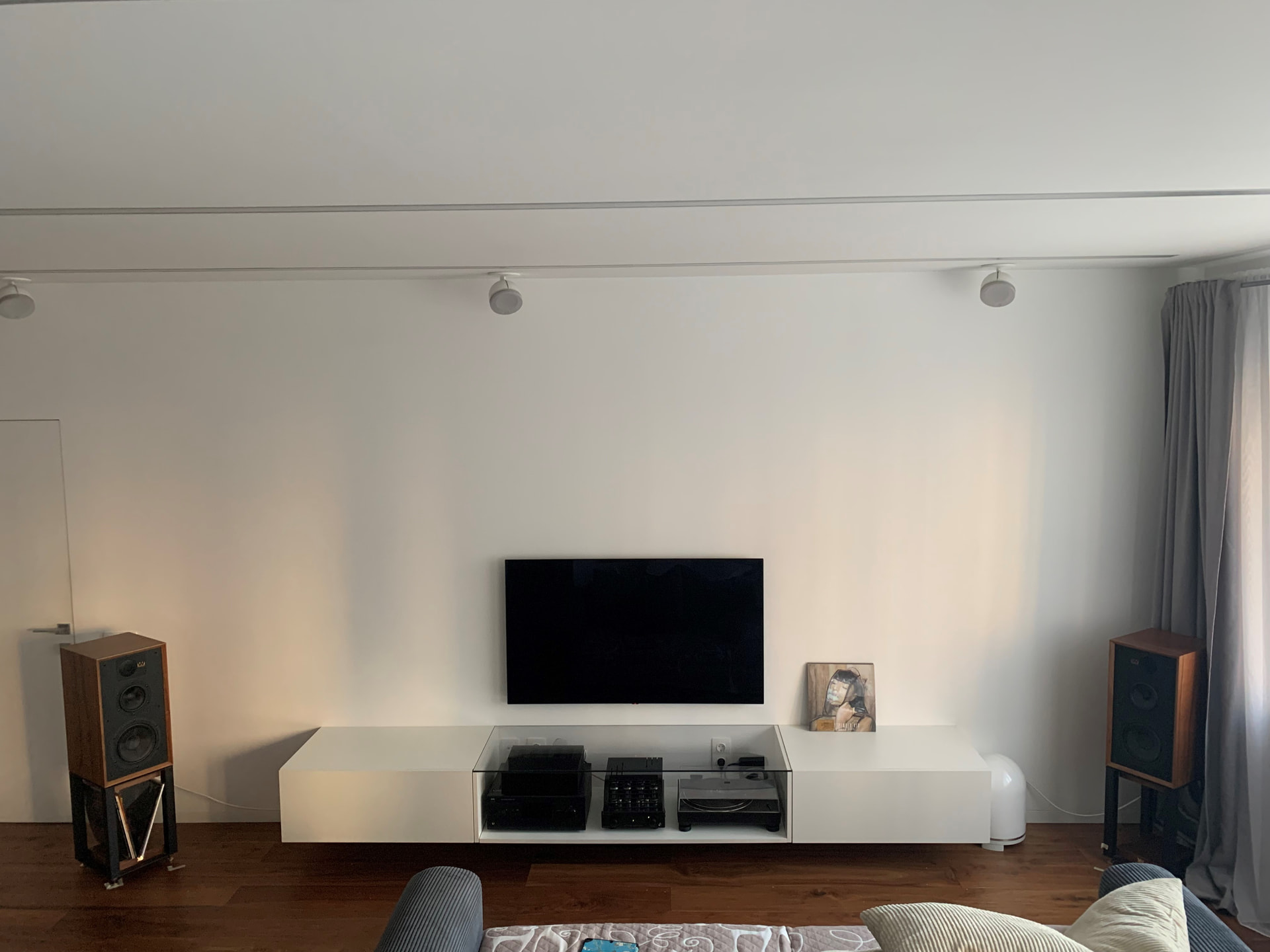

Собственной тушкой эмпирически удостоверился, что стекло не очень для аудио.
Есть у меня стеклянная полочка, толщиной 8 мм. Изначально еще хотел такую вниз под технику, только потолще.
Сразу не сделал и хорошо.
Если на стеклянную полку сидя на диване закинуть ноги, то отчетливо чувствуется вибрация.
Она явная и весьма сильная.
А вот нижняя полка из МДФ инертна, я ничего не чувствую.
Поэтому от замены МДФ под техникой на толстое стекло отказался.
И пришел в выводу, что стойки со стеклом не стоит использовать для аудио.

А как же возможно ноги на нижнюю полку положить ? там же аппаратура? И от чего сильная вибрация на стекле, ежели МДФ (точнее наверное ДСП) все гасит? Не ясно.
Так делать очень нежелательно, так как именно тогда и будет риск получения корыта, даже если подбираете с разным направлением годовых колец. Лучше и правильно и самое надежное чередовать ламели поперек и вдоль волокон.
С трудом и неудобством. Все ради эксперимента.
От акустики
МДФ 19 мм
Стекло соприкасается с МДФ только двумя коротким торцами. Вся верхняя плоскость стекла доступна звуковым волнам, как ветру парус яхты. Стекло заводится не от корпуса тумбы. Оно заводится от акустических волн.

Стекло достаточно широкое у Вас , на глаз около 80/100 см., ,возможно в этом причина. Ещё и опора только по краям. Да и 8 мм как-то мало для аудио изделий ,впрочем как и 18 мм МДФ на мой взгляд. Стекло надо минимум от 10 мм ,а лучше триплекс 8+8 или 10+10. А МДФ от 40 мм - тогда будет толк.
Возможно в 21 веке осознали, что невыгодно производить долгоиграющие вещи.
Ну да, это все верно. Стекло большое - 1,37 х 0,53
И оно там выполняет две функции - пылесборник и подставка для мелочей вроде пульта, чашки и тд.
Но и МДФ такого же размера.
И крепится никак - лежит на улюминиевых уголках короткими соронами.
Плюс еще одна опора снизу по центру, так как в такой длине и под таким весом прогибается изрядно.
В целом там две отдельных тумбы, а между ними две плоскости - МДФ снизу и стекло сверху.
Они никак к этим тумбам не прикручены.
И при этом МДФ не вибрирует. А стекло - да.
Я к тому, что от стекла, наверно, можно добиться отсутствия резонансов.
Но при прочих равных (толщина, размер) МДФ будет еще лучше.
Или так же, но при меньшей толщине и бóльшем размере.
Имхо ,не факт. Стекло 8 мм “держит” ваши ноги , а МДФ такой толщины думаю сломается , ну или как минимум прогнётся гораздо сильнее.
Да, вы правы. Я могу встать на это стекло. И оно должно (не уверен) меня выдержать. А МДФ точно сломается. У этих материалов модуль юнга разный. Только вот он не определяет способность резонировать.
Зато жесткость и масса определяют , а они при равных размерах у стекла будут гораздо больше.
