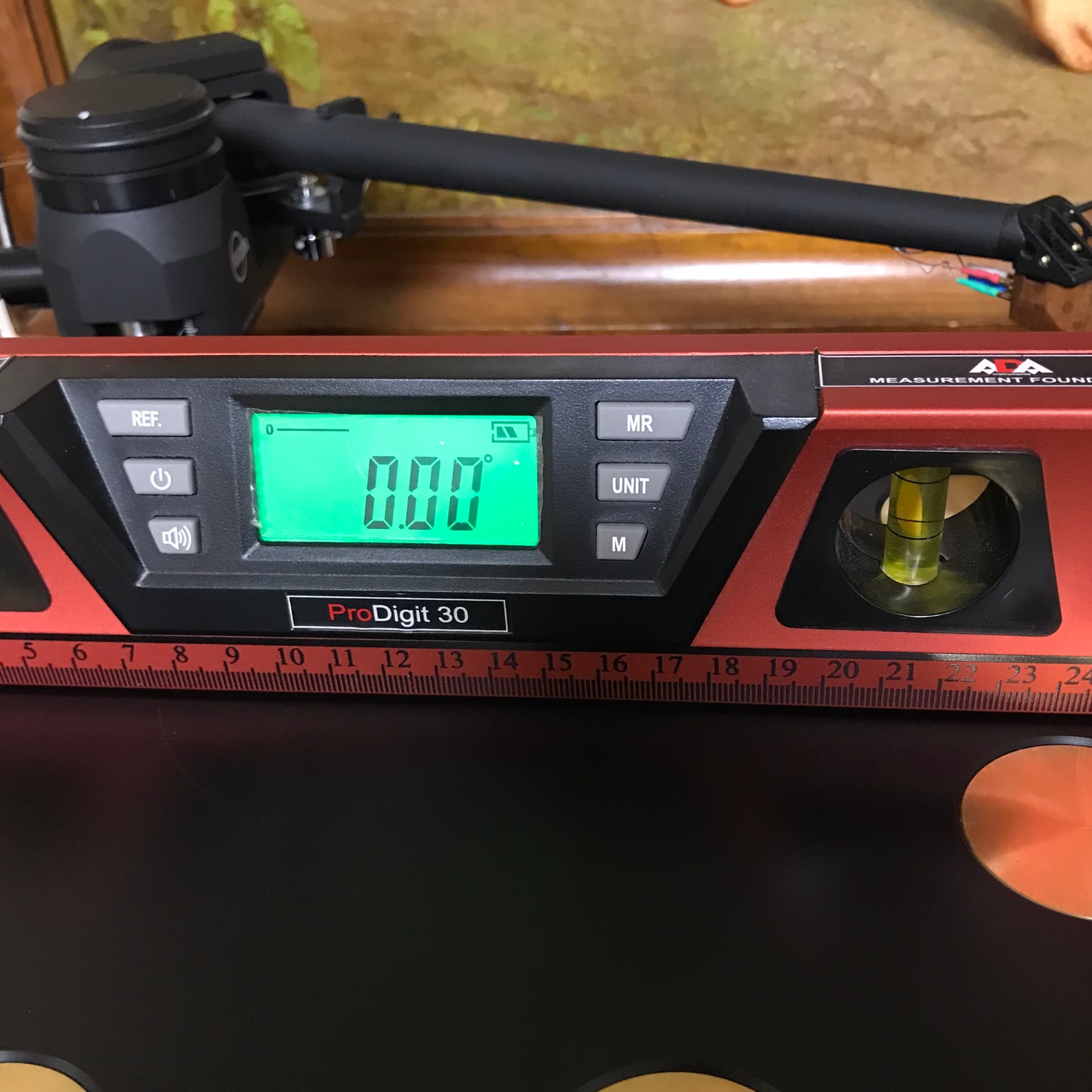

Электронный уровень хоть калибруется. Втулка М6 снизу рассверлена.
Я поступил проще. Взял iPhone, поставил приложение «уровень». Положил его на горизонтальную поверхность, которая на 100% горизонтальна и установил в приложении эти показания как «референц». Дальше дело техники. Потом когда отстроил вертушку в ноль по отклонениям от горизонтали телефоном проверил все тремя пузырьковыми уровнями. ± отклонения есть везде толщиной в человеческий волос.
Все, забил и спокоен.

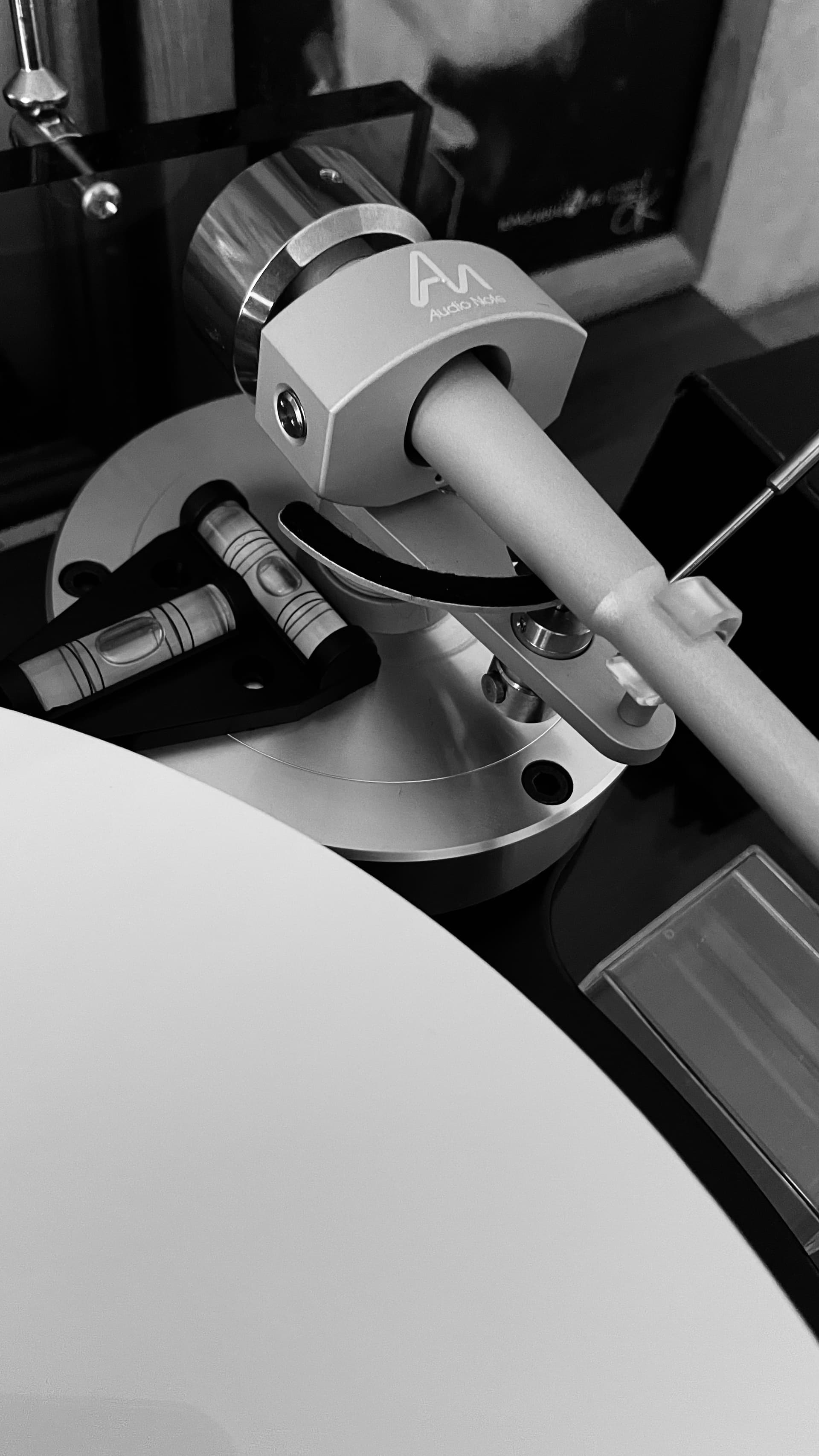

Ну раз я единственный в этом баре, кто вкорячил палку адиванот нового поколения на Michell, то имейте в виду (если вдруг кто удумает в будущем поступить также) что затянуть один из винтов крепления оригинального армборда под Rega будет проблематично. Над ним нависает площадка палки (на фото наглядно видно о чем речь). Обычные Г образные шестигранные ключи слишком высоки, что бы подлезь туда.
Пришлось применить смекалку.
А почему сначала не установить и затянуть базу, а потом поставить тонарм?
Тонарм с креплением на армбазе не как у Rega (тремя винтами). Он фиксируется закручиванием шайбы и эта шайба находится под армбазой, куда рукой просто ну никак не подлезть при выставленном столе. По этому приходится снимать армбазу, крепить тонарм и только потом крепить саму армбазу.
Решение простое. Наживить фиксирующую тонарм шайбу по максимуму и потом доворотом самого тонарма вывести его в нужное положение и тем самым максимально сильно затянуть резьбу. Но делать этот финальный шаг нужно когда выставил угол VTA. Иначе мороки на день.
А что Петя даже ключи нужные не положил? :thinking:
Ну только те, которыми крепиться и фиксируется груз прижима и фиксируется грузик антискейтинга.
В других нету смысла. Шайба, который фиксируется тонарм в армбазе обычный шестигранник.
