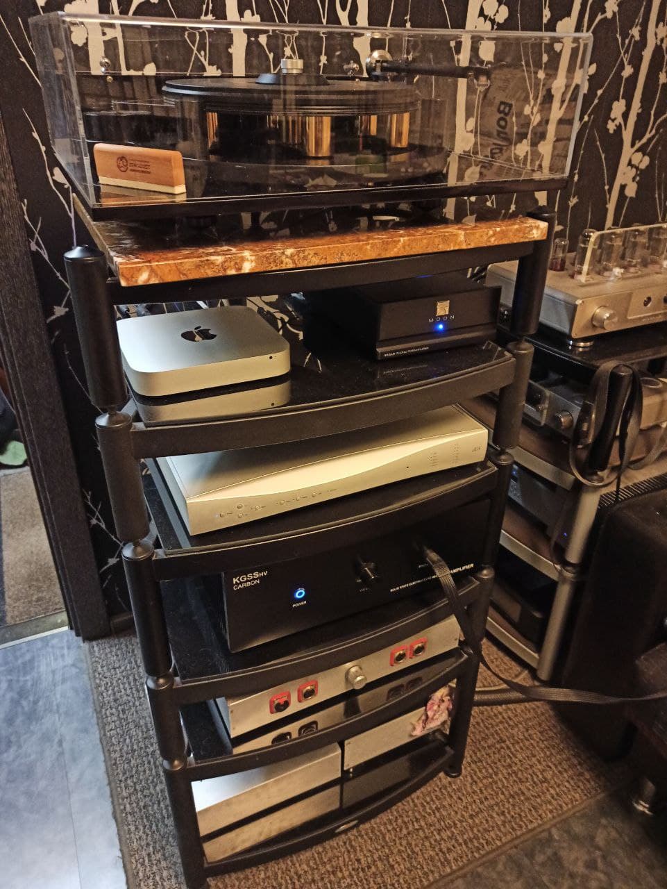

Примерно так у меня сейчас вывешен. Поёт как соловей. Оторваться не могу.

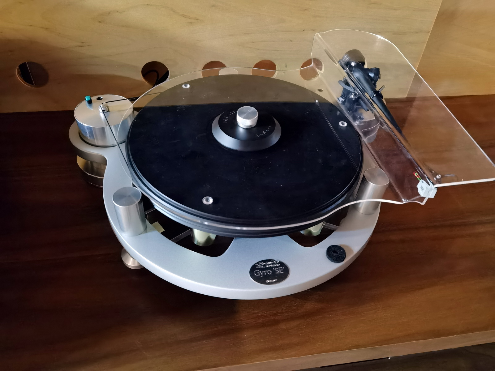

Вчера вернули вертак, всё сделали… дома правда потупил немного, но внимательно почитав мануал сборки разобрался… почему то я считал что регулировать подвеску нужно из позиции посередине регулировки, а в инструкции про это ни слова, там сказано что изначально должен быть зазор 1-2 мм между субшасси и войлочными шайбами, а это по факту у меня практичеси позиция низа регулировки, ну и после того как я выставил субшасси по уровню исходя из этой позиции всё стало норм, т.е. даже без подкладок под мотор угол по пассику между мотором и диском небольшой и пассик не соскакивает…
Итог по зазору после всех регулировок:
Итоговый угол пассика между мотором и диском на скорости 33.3 (без подкладок под мотор):
Наверное можно ещё уменьшить угол если как то подровнять горизонт полки, т.к. выравнивание горизонта акрилового основания выкручиванием ножек собственно приподнимает по итогу диск… Подумаю, но в целом вроде и так уже норм…
Вы правы, но у меня оказалось была неисправность в БП, не работала эта регулировка сколько не крути, мастер начал прозванивать БП и выявил я так понял несколько непропаев, плюс вроде выпаял этот потенциометр и в чём то “вымачивал”, потом высушил, впаял и ура, регулировка заработала, итого он сумел выставить скорость, при мне вчера сперва стробоскопическим диском проверили, а потом приложением на телефоне, которое показало отклонение 0.02% на скорости 33.3, я так понимаю это реально считай идеал…

Собрал сегодня этот конструктор. Есть ряд тупеньких вопроов (начинающий я винильщик). 1. Насколько плотно должны садиться клемы на штекеры катриджа? Мне кажется, в результате манипуляций я их разогнул слегка и они сидят не плотно. Ну то есть без особого усилия снимаются. 2. Заземление. С тонармом шел шнур с коротким проводом земли. Я так понял, он заземляется на металлический корпус вертушки. По крайней мере я так сделал. Это правильно? Если да, то норм, что нет саязи по земле с усилком? Раньше (давно) у меня был кабель, связывающий корпуса усилителя и вертушки. Спасибо
