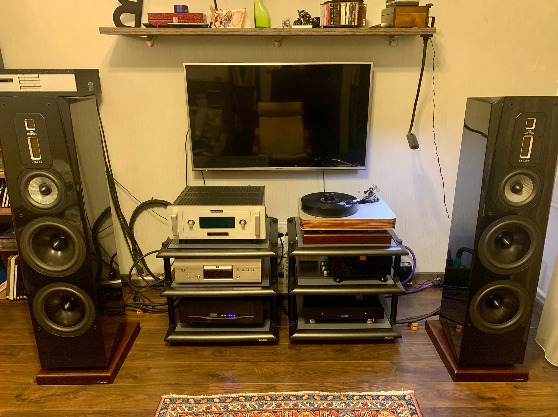

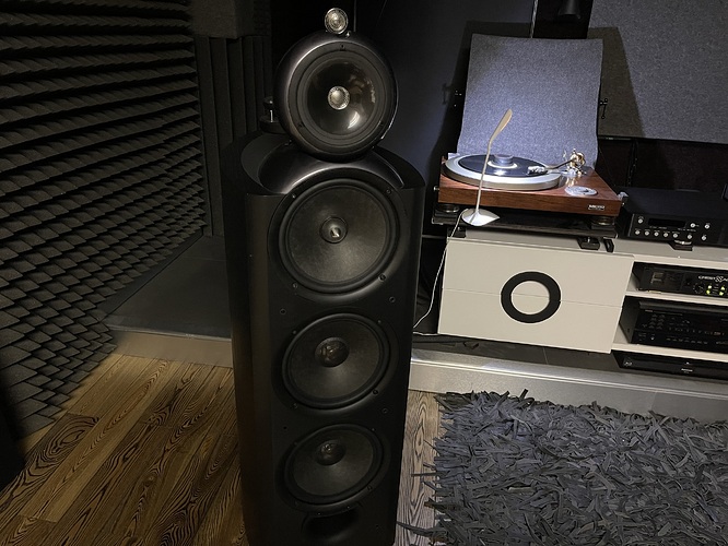

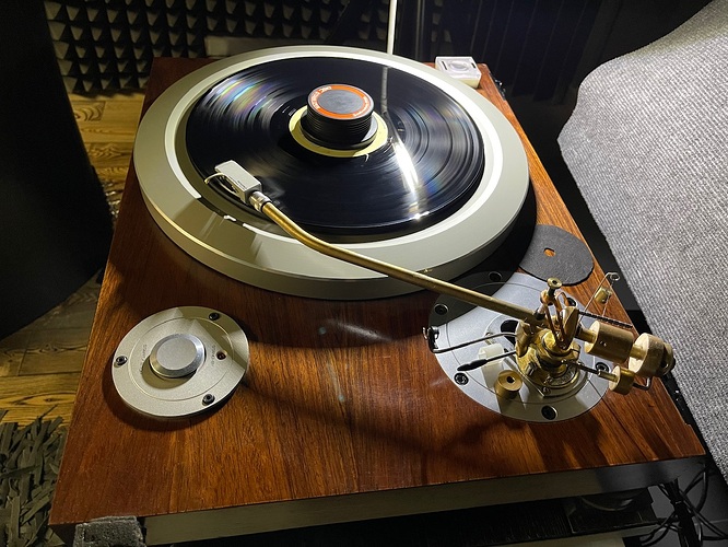

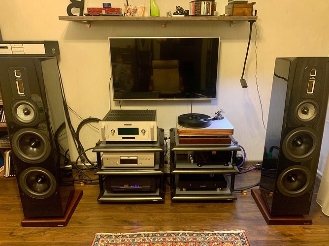

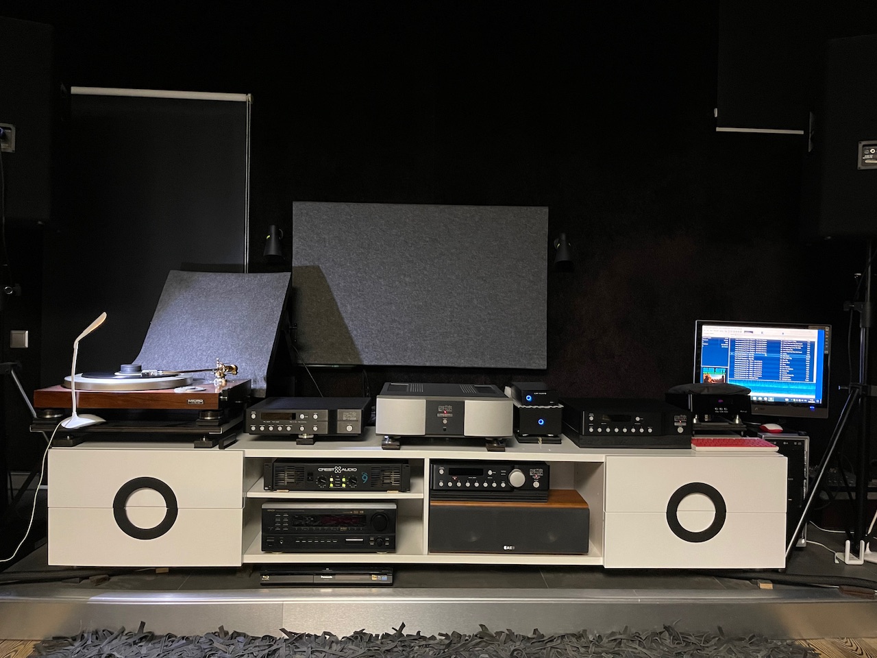

Система:

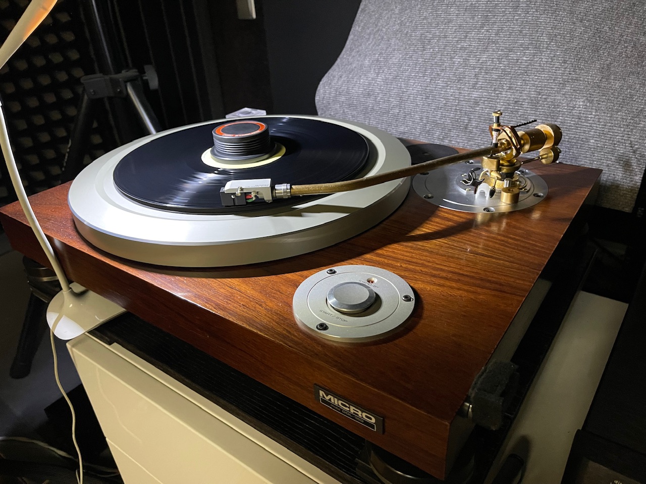

Micro Seiki ddl-150 с SME 3012, на шелле A-T LH-15 установлена MC Koetsu Black Goldline, с кастомными проводками в шелле из американской серебряной моножилы d1,0mm, из этой же моножилы сделана вся разводка в фонокорректоре. Фонокабель самодельный (кастом) из двух AR x-line triple C с неподключенным экраном ( привет @Oleg_Tchernavski !) и батареей поляризации диэлектрика от AQ на 72v.
Фонокорректор хозяйский представляет собой копию известного EAR-834P mm/mc Тима Паравичини, но в двублочном исполнении с кенотронным питанием, производства Евгения из Саратова, он есть в Баре и легко ищется на Авито. МС секция реализована трансформатором на аморфном железе, стоковый вариант подвергся безжалостному апгрейду путём замены межкаскадных и питающих ёмкостей, проводки ф/к на серебряную моножилу и проводки БП на моножилу в хлопке Jensen, ну и подбору ламп на звучащие, что несколько увеличило его стоимость и сильно -звук.
Далее по AN-Sogon в предусилитель Mark Levinson N38S, УМ ML N431 на СЧ-ВЧ и УМ Crest CA-9 на НЧ полосы АС Kef reference 207, ещё используется супертвиттер на базе Focal berillium и сабвуфер B&W asw-855.
Цифровая часть - ПК, плата usb SOTM с ЛБП, usb/spdif Audio Gd di-20, ML N360sl, гостевой внешний клок lhy ock-1 ( спасибо :pray: Алексею @Haco77 !), CD транспорт ML N37.

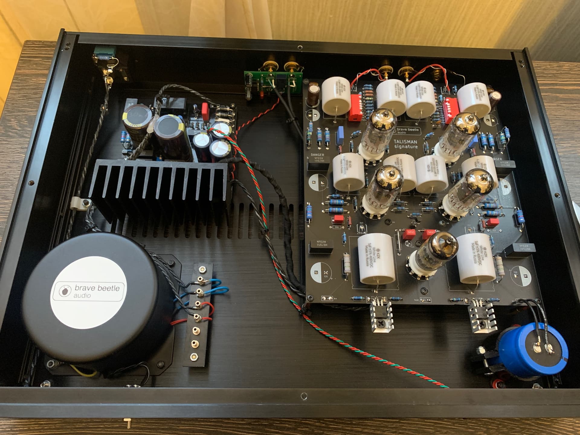

По получении турового фонокорректора первым делом прочёл приложенную инструкцию, где обратило на себя пожелание делать перерывы в работе прибора каждые 3 часа, чтобы не перегреть. Как-то это не стыкуется с моим представлением о hi-end и весь практический опыт свидетельствует о том, что если аппарат не греть яростно, звука от него не дождёшься. Но у меня сейчас период в семье замороченный, поэтому подсознание зафиксировало пожелание изготовителя, и я его такими наскоками по 2-3 часа и слушал, и впечатления от такой прослушки изложены в первой, предварительной :arrow_up: части отчёта, по прочтении которой мне один из участников тура написал, что «вам, похоже, аппарат не зашёл?».
Звучание стерильное, с чрезмерным разделением каналов, т.е. центральный образ ослаблен, звучание слева и справа громче и резче привычного. Практически нет глубины, нет красоты на краях диапазона, в общем звучание любого непрогретого в стоке корректора, транзисторного или лампового, формально правильное (кроме вот этого ослабления в центре), но ничем не цепляющее.
Спустя два дня я разобрался таки с питанием своего корректора (там в дистрибьюторе при перегибе провода из моножилы вылез из зажима земляной, потому и фонило) и подключил гостя туда хозяйским же кабелем (кастом) из трипл Ц моножилы AR, звук стал помягче, добавил динамики и 3d, но всё равно оставался «деревянным». Решил пренебречь требованием инструкции и погонять корректор без выключения весь день, чтобы уж остаться максимально честным перед участниками тура в своих заключениях. Помимо питания пробовал подставки, вывешивал на конусах (так мой стоит), пробовал НордОстовские алюминиевые «шаровые опоры» и одну Изоакустикс Ореа, по итогу вернул так, как стояло изначально - два бутерброда толстая резина(5мм)/дуб, и одна мягкая нога из резиноподобного пластика, тоже от каких-то составных конусов осталась, на 3-х таких стоит БП моего корректора, и в них весомая толика его звука.

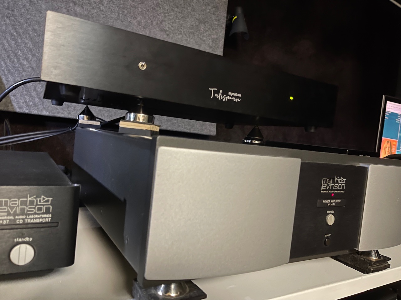

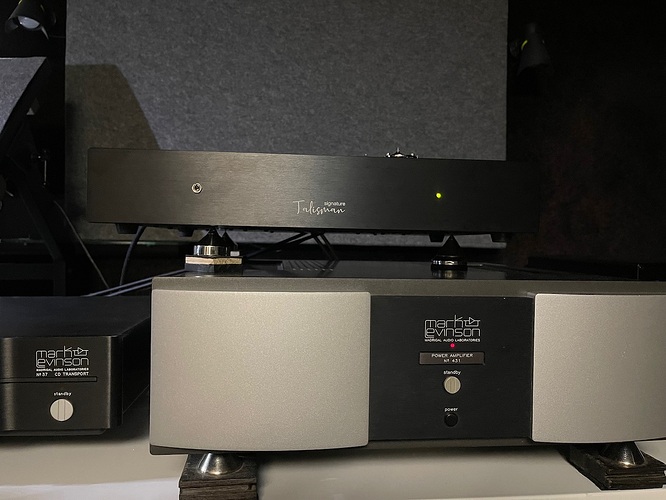

Так странно он раскорячен в связи с ограниченной длиной фоно и межблочного кабелей, в первой части отзыва я писал об этом.

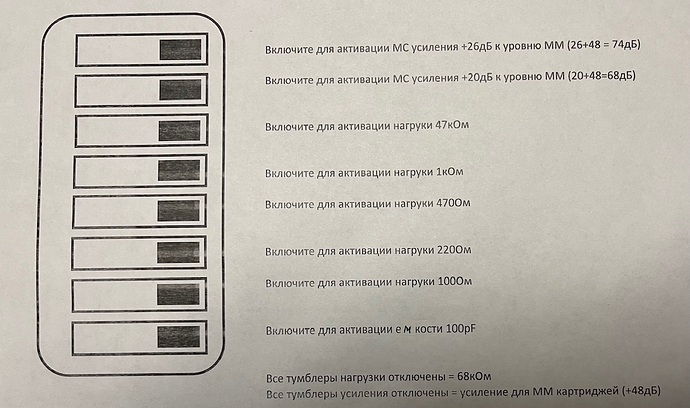

Переключателями поменял величину доп. усиления с 26 до 20 дБ, оказалось более подходящим для моей головки. Ещё помягче стало, ещё немного добавился объём.
Но основное всё же прогрев, примерно после семи часов непрерывного прогона голос у прибора прорезался, и вещи, которые я считаю записанными с чрезмерным выделением краёв диапазона, слишком ярко, как Концерт-сюита Градского или джаз оркестр «Шарпс-энд-Флетс» прозвучали здорово, с полным разделением инструментов, правильной глубокой 3-d сценой, увлекательно, слушал с удовольствием. Слушал вот это вот:
Ещё заметил предпочтение, которое корректор от Храброго Жука отдаёт импортному новодельному винилу, скорее всего это связано с особенностями мастеринга, более яркого, и эта яркость в сочетании с некоторой сдержанностью звучания гостя (обусловленной как недостаточностью прогрева, так и особенностями стоковой комплектации и ламп) давала подобие нормы.
Доведя общее время работы Талисмана без выключения до 11 часов, убедился, что после прорыва 7 часов дальнейшего прогресса не происходит, прослушку завершил, аппарат упаковал и отправил следующему участнику.
В сухом остатке впечатления следующие, аппарат туровый интересен конструктивно, уже в стоковом состоянии способен составить конкуренцию многим известным брэндовым конструкциям в своей ценовой категории, из своего опыта могу сказать, что моя копия EAR-834 в стоке ему бы точно проиграла, как и Accuphase C-220, который тоже у меня был.

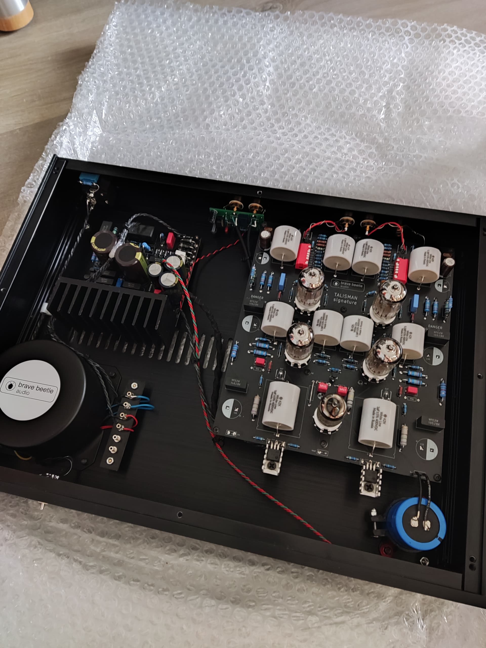

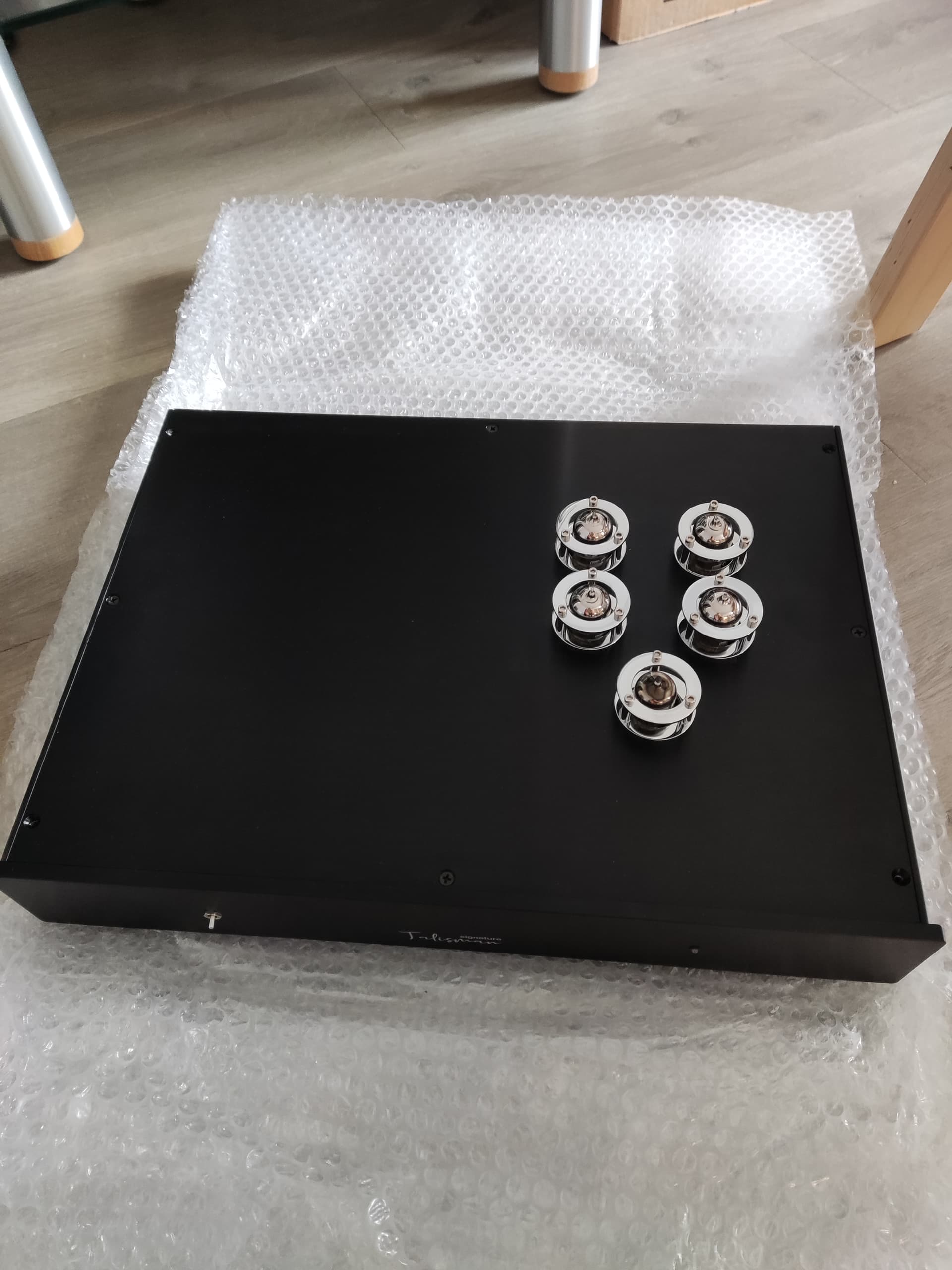

Первое впечатление.
Корректор упакован надежно, в коробке пенопласт, пупырка, все как полагается. Доехал без обрешетки, все ок!
По внешнему виду - в целом, мне нравится черный корпус, приятные пропорции. Единственное, что торчащие лампы слегка смущают. И дело даже не в том, что они торчат, а что они так довольно кучно расположены, а корпус довольно широкий, как будто бы слегка непропорционально. Возможно, при таком формфакторе было бы логично их внутрь горизонтально упрятать. Так же кажется тумблер включения чересчур маленьким, ну либо его можно вынести на заднюю панель.
По настройкам сопротивления и MM/MC - все находится внутри корпуса, но вряд ли кто-то будет постоянно там менять, а крышка открывается быстро и легко. Я открыл, чтобы проверить, но там уже стояли подходящие для меня значения - усиление 68дб и сопротивление 100 ом.
Есть задержка включения, сек через 30 щелкает реле и небольшой светодиод загорается приятным зеленым светом. И вот еще что - клемма заземления больше напоминает терминал подключения от акустики, то есть она большая. Лопатка у моего кабеля меньше, я засунул ее в отверстие внутри(как будто для голого кабеля) и прижал. Обычно такие клеммы меньше.
По звуку - впечатления смешанные, послушаю еще завтра.

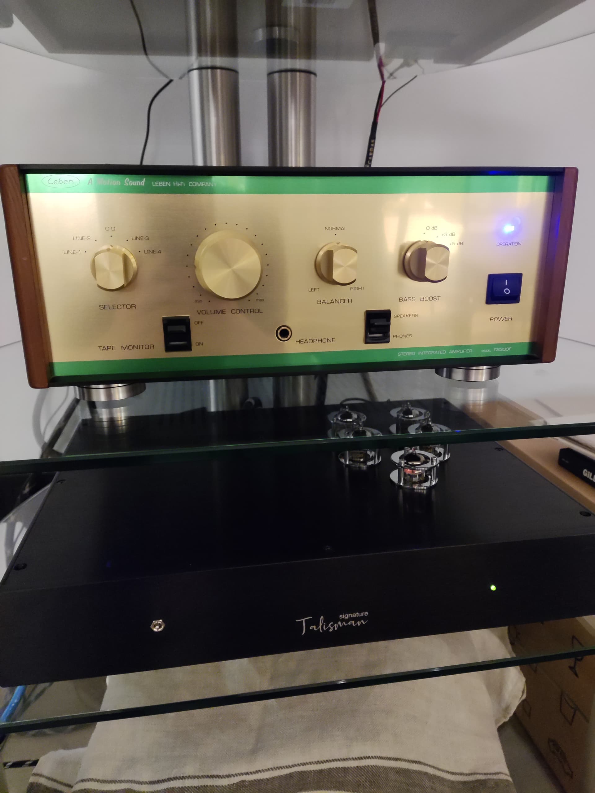

Всем привет. Думаю, что дальше слушать нет смысла, попробую описать свои впечатления.
Во-первых, хотел бы сказать, что в туре участвую впервые и очень благодарен и бару, и автору устройства, что меня вообще взяли :sunglasses: Периодически в турах бывают очень любопытные аппараты, но помимо чисто логистических проблем и природной лени меня всегда беспокоили два момента.
  1. Что делать, если аппарат зайдет - потеряешь сон, поймаешь невроз и все такое. Продавать, покупать, все эти хлопоты я не слишком-то люблю и стараюсь избегать)
  2. Что делать, если аппарат не зайдет. Надо что-то писать, объяснять, аргументировать.
    К сожалению с туровым корректором у меня случился скорее второй вариант.
Напомню про свою систему -
Проигрыватель Pro-Ject Classic с небольшими апгрейдами в виде металлического субдиска (заводской вариант) и мата Funk Firm Achromat.
Картридж - Goldring Elite MC
Усиление - Leben 300F
Акустика - Harbeth 30.1 на стойках Skylan
Межблоки Cardas Neutral Ref Phono и Cardas Golden Ref
Акустический Kubala Sosna Anticipation
Сетевики Siltech 300 и Siltech 20 (был подключен к Talisman)
Испытуемый был подключен заранее, погрелся вхолостую и потом я приступил к прослушиванию. Так как у меня недавно сменился корректор, я послушал далеко не все свои пластинки. Подход был такой - послушать то, что нравилось последнее время, что успел погонять как минимум 3-4 раза за последний месяц, но также послушать несколько записей, которые вообще не включал давно, чтобы сравнить впечатления со старым корректором (Graham Slee Reflex).

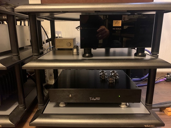

Первые впечатления.
Извините, буду не многословен и не красноречив. :slight_smile:
Солидный. Не стыдно на полку поставить.
Передняя панель стильная.
Включил на 47 kOm через трансформатор FR-XG5, голова Ortofon MC20 (синий).
В положении 2 преде местами уже громковато для меня.
Звучит по другому, чего то не хватает по сравнению с Audio Note M1Riaa.
Буду слушать дальше.

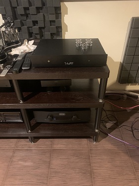

Аппарат вчера добрался до меня и настала моя очередь писать.
Традиционно Во-первых
Спасибо организаторам тура за отличную практику :+1:
Спасибо Евгению @bravebeetle за возможность попробовать аппарат в своей системе :handshake:
Спасибо барменам за атмосферу.
Бару добра и процветания :musical_score:

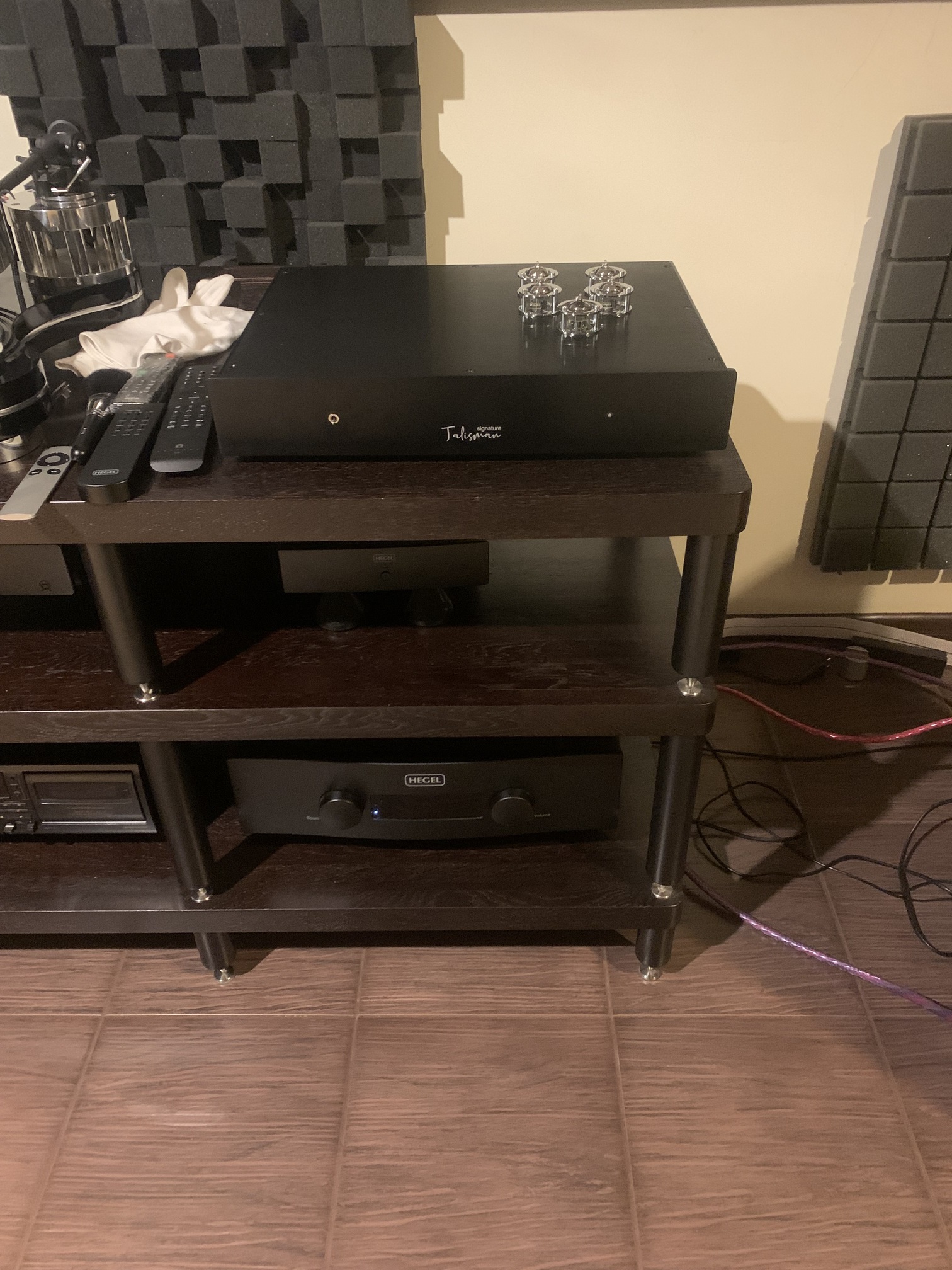

Впечатление первое

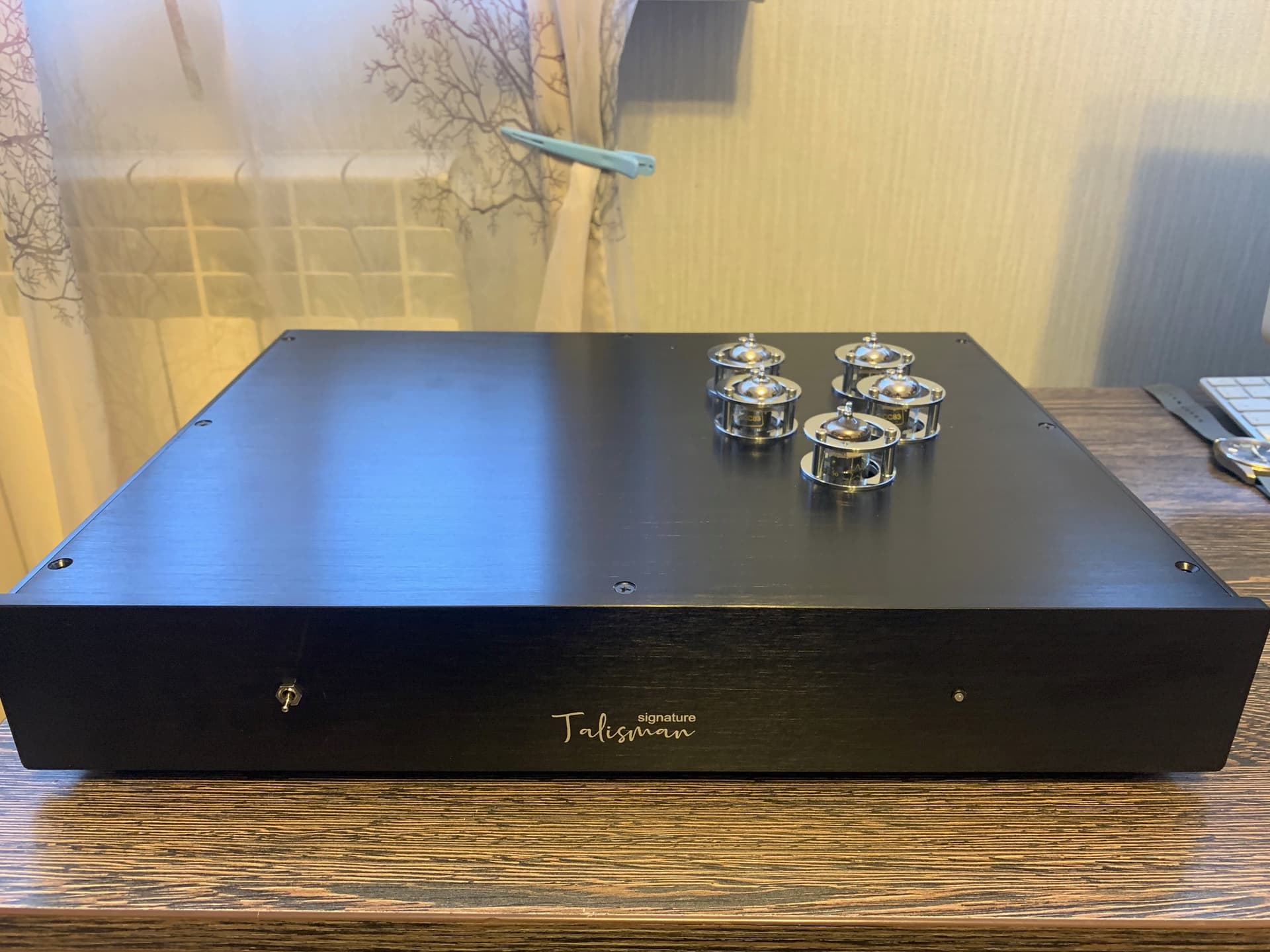

Аппарат совсем не маленький.
Для сравнения на фото под ним HegelV10.
Ддя меня внешний вид важен. Talisman выглядит вполне прилично.
Я любитель черного цвета компонентов и в стойку фонокорректор вписался очень хорошо.
Кабеля штатного не прилагается, что правильно :grin:
Еще момент-некоторые компоненты в моей системе выходят из режима прогрева на проектные показатели только на третий день.
До этого слушать смысла нет.
Некоторые сразу, без прогрева показывают что-то интересное. С Talisman получилось сразу.
Продолжение следует
