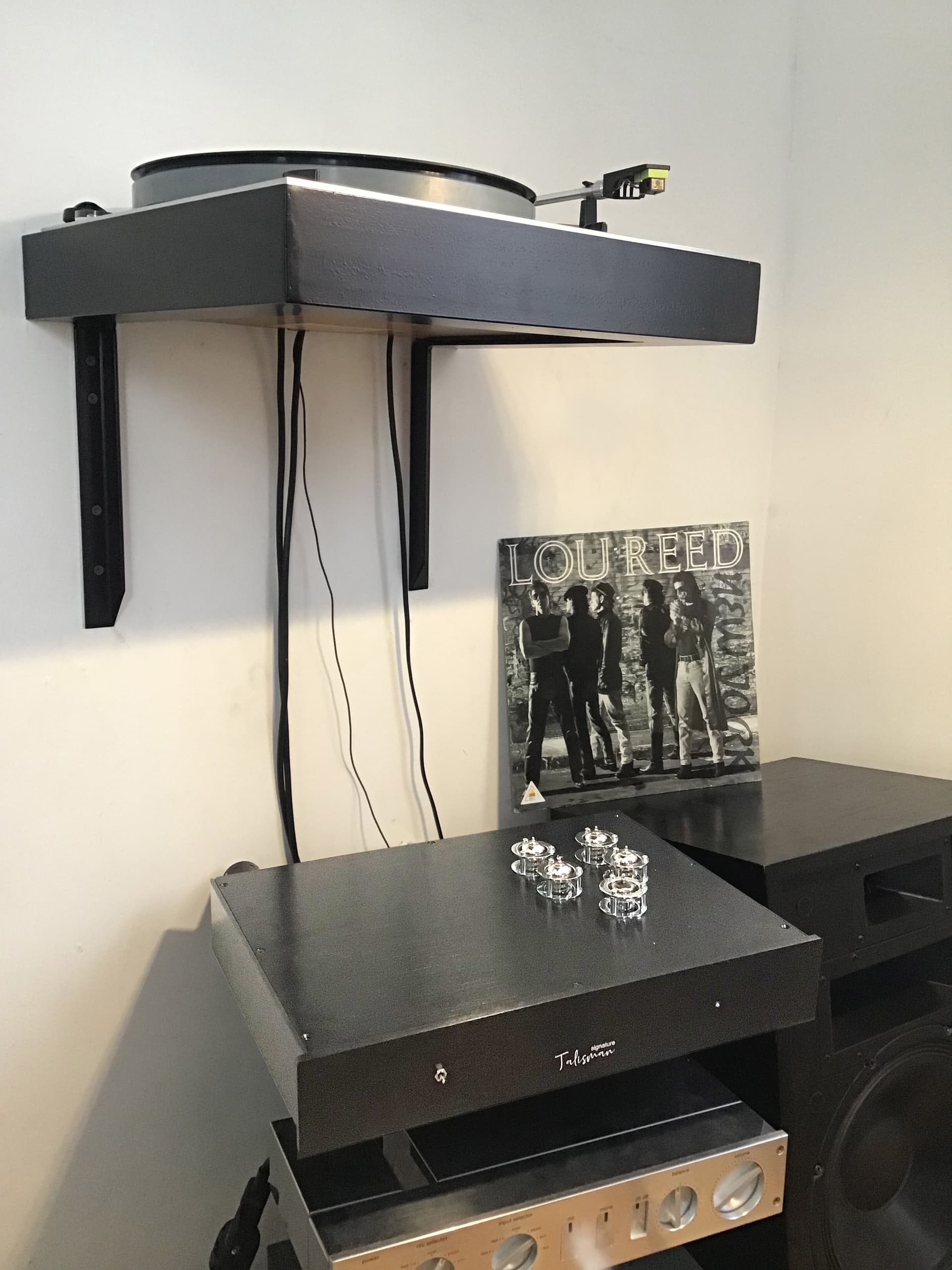

Приветствую виниломеломанов, коллег-по-туру.
Благодарю сообщество и модераторов за принятие в туровое ознакомление с прибором и прошу извинить за поздний отчёт.
В нарушение правил тура я совместил попытки сравнения с другими аппаратами и проверить на товарищах. Задержалось, но осуществилось.
Цель я ставил традиционную - опыт и надежду на конечную остановку (поставил и вечный кайф).
С аппаратом Талисман я скорее всего приблизился: по плотности и скорости звука этот прибор приближается к транзисторному со всеми ‘человечными’ свойствами лампы.
Это мои личные загоны - должна быть ‘стена’ звука со сценой и разрешением, без упрощения.
С Талисманом всё это есть. С прогревом ламп звук становится дружелюбнее и мягче, буквально две-три пластинки, сохраняя насыщенность и бойкость.
Против моего опыта с ламповой техникой здесь нет резкости не верхах и нарочитой бархатности звука, а хорошее разрешение, чёткая (микро)динамика, звук успевает и не приукрашивает(?).
Товарищ у меня в гостях, владея Audio Note M1 Phono, оценил но считает что его АN ему ближе. Но это он, а я это другой человек и мне ближе Талисман.
От окончательного вердикта я бы отказался, но считаю этот фонокорректор избежал недостатков ламповой техники.
Thorens TD 166, головка Nagaoka 150 c иглой 500.
Очень хотелось бы послушать с Градо, но иглу к сожалению не могу найти для покупки.
Если бы приобрёл Талисман не глядя, мне лично он бы зашёл как компромисс лампа<->транзистор для дальшейших экспериментов.
Правила не запрещают сравнивать, правила против нарушения сроков.
Из другого города друг. Хотел ему показать. Ответственность с себя не снимаю…

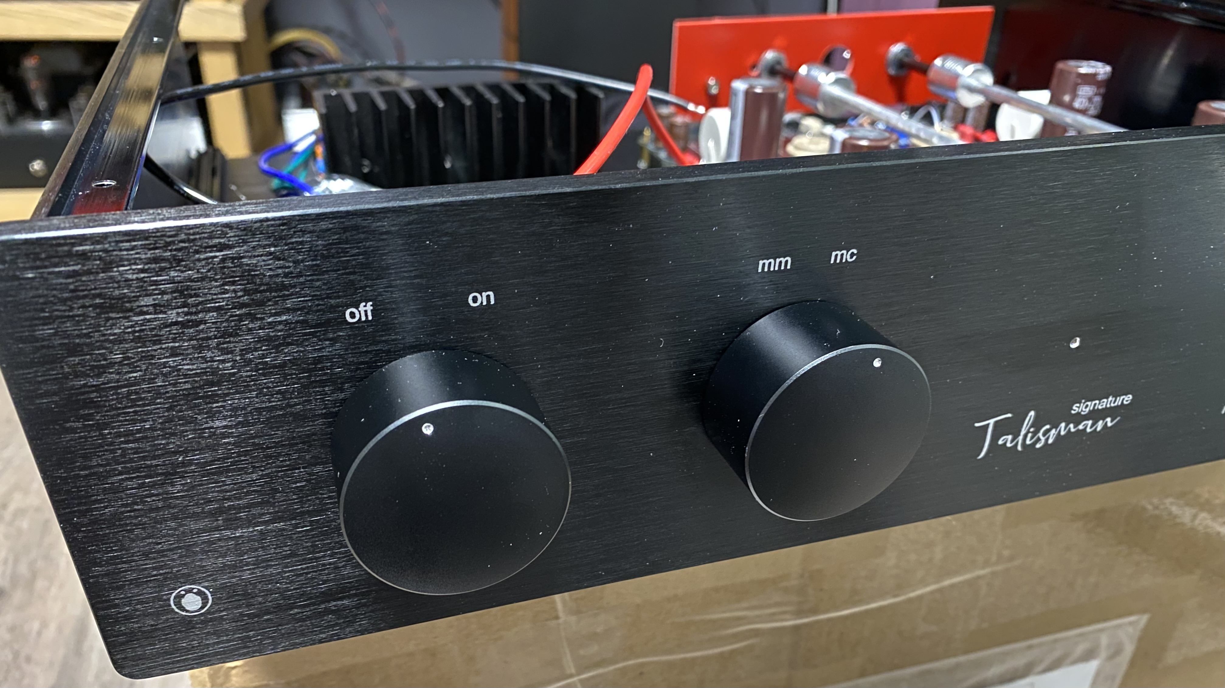

Забыл упомянуть - я слушал с ММ головками, а Талисман предполагает ещё и МС. Наверное это его главный козырь.
Доброго дня!
Хорошая правильная мысль, так как корректор не является лампой в чистом виде. Входной каскад - чисто транзисторный, в катодах ламп стоят транзисторы, задавая режим работы ламп, выходной каскад - так же не без транзистора помощника☺️
При этом эксперименты с заменой ламп и изменением за счет этого характера никто не отменяет. Большое спасибо за участие и Ваше мнение, оно сильно перекликается с моей философией построения корректоров - плотность, скорость, напор.

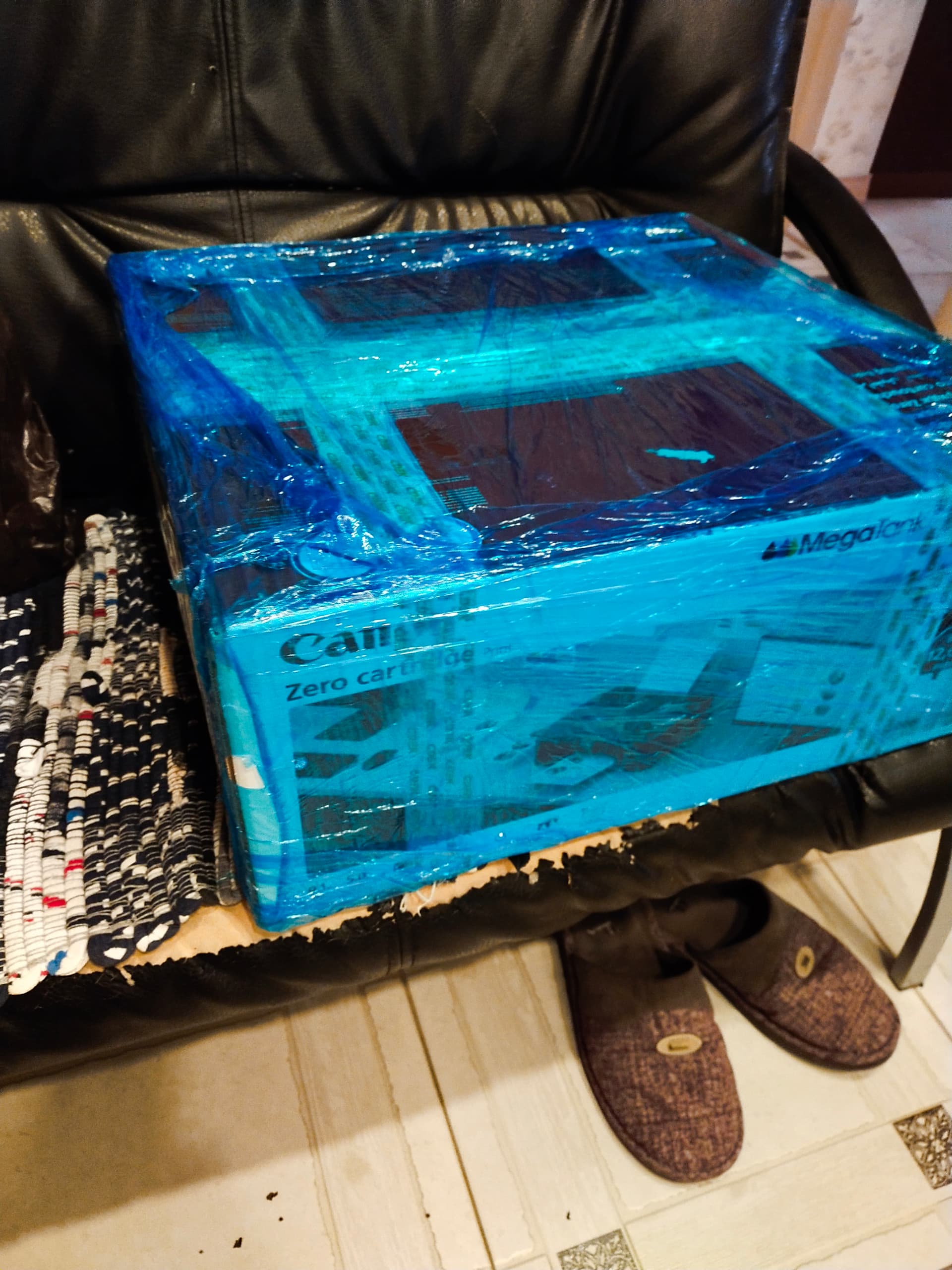

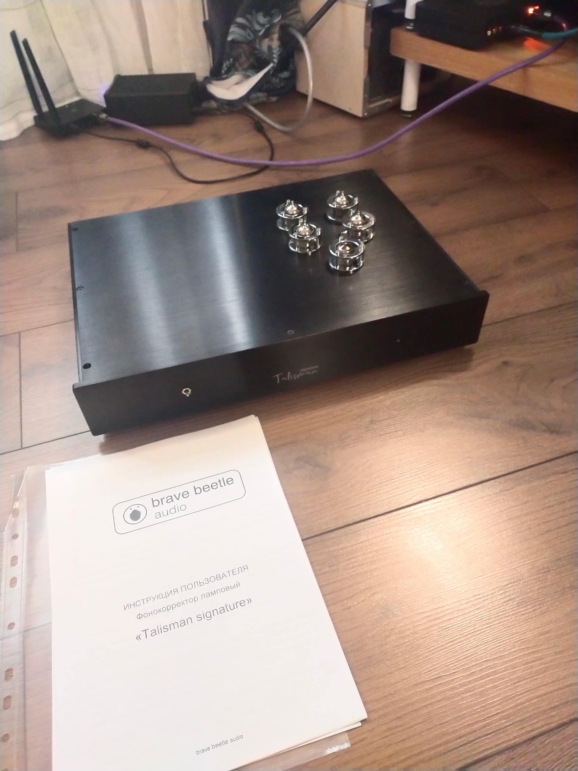

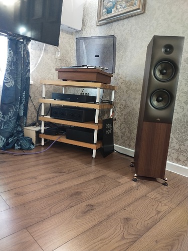

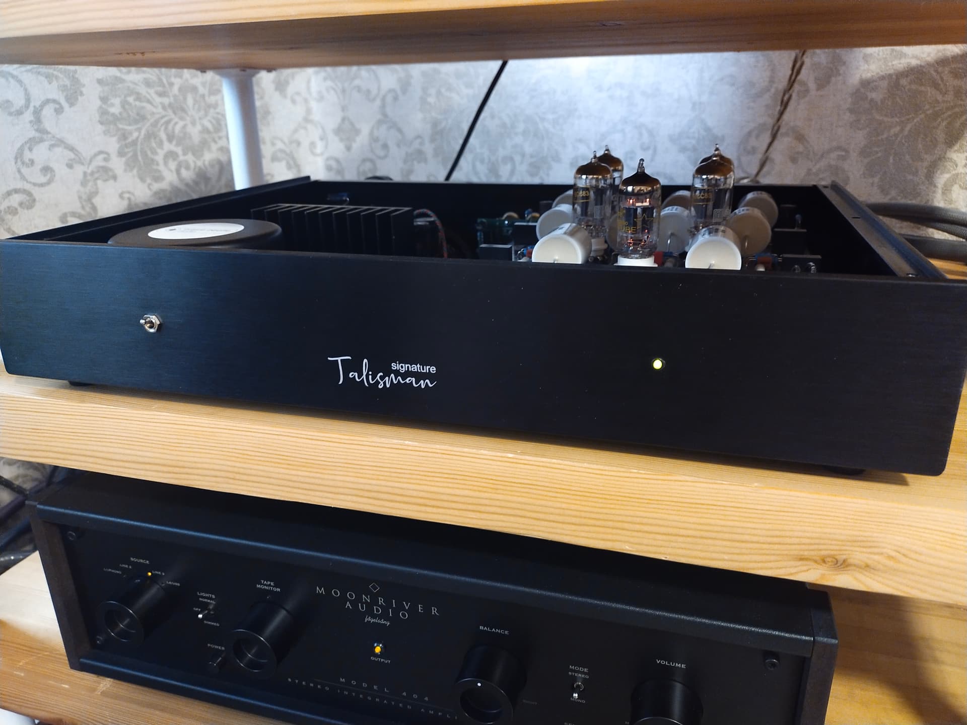

Фонокорректор Talisman signature благополучно прибыл в СПб. Всё также отлично упакован, надёжно и аккуратно собран, в меру скромен, солиден и весом.
Вчера не было сил всё подключить и настроить, поэтому сегодня с утра до работы собрал и запустил.
И мои хлопоты были с лихвой вознаграждены. Какой же он живчик, весь такой энергичный, ритмичный, драйвовый, рок н рольный. На работу я выходил подпрыгивая и покачивая кормой. Это от первой же пластинки Billy Idol.
Какой же был ритм, кач, а соляги электро гитары, ууу, давно подобное не вставляло. Хотя может это новые таблетки (от давления) :laughing:
Начало знакомства хорошее, много чего хочу послушать.

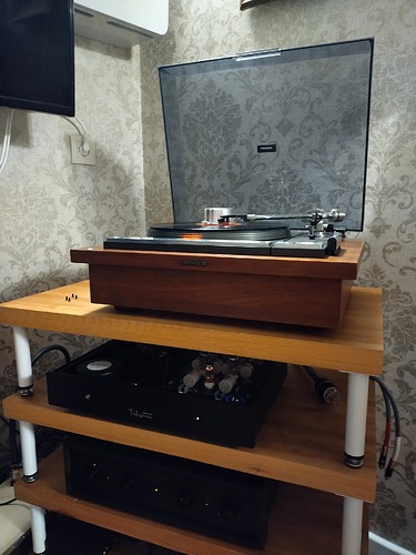

Винил - это фетиш, ритуал, действо (ээ, я так думаю). Здесь все виды удовольствия, визуальное, тактильное и звуковое должны соответствовать друг другу. Желательно чтобы ничего не отвлекало, не омрачало представление. У меня сейчас так. Вкуснейший ритм Daft Pank, ударные глубокие, с оттяжкой, вокал у М Knopfler и Dire Straits шепчет и переливается, динамические контрасты в Стене ПФ пугают и очаровывают. Очень богато и выразительно звучит на мой неопытный взгляд.
Электроника, арт, да и запилы Jimmy Page притягивают и отвлекают от проблем.

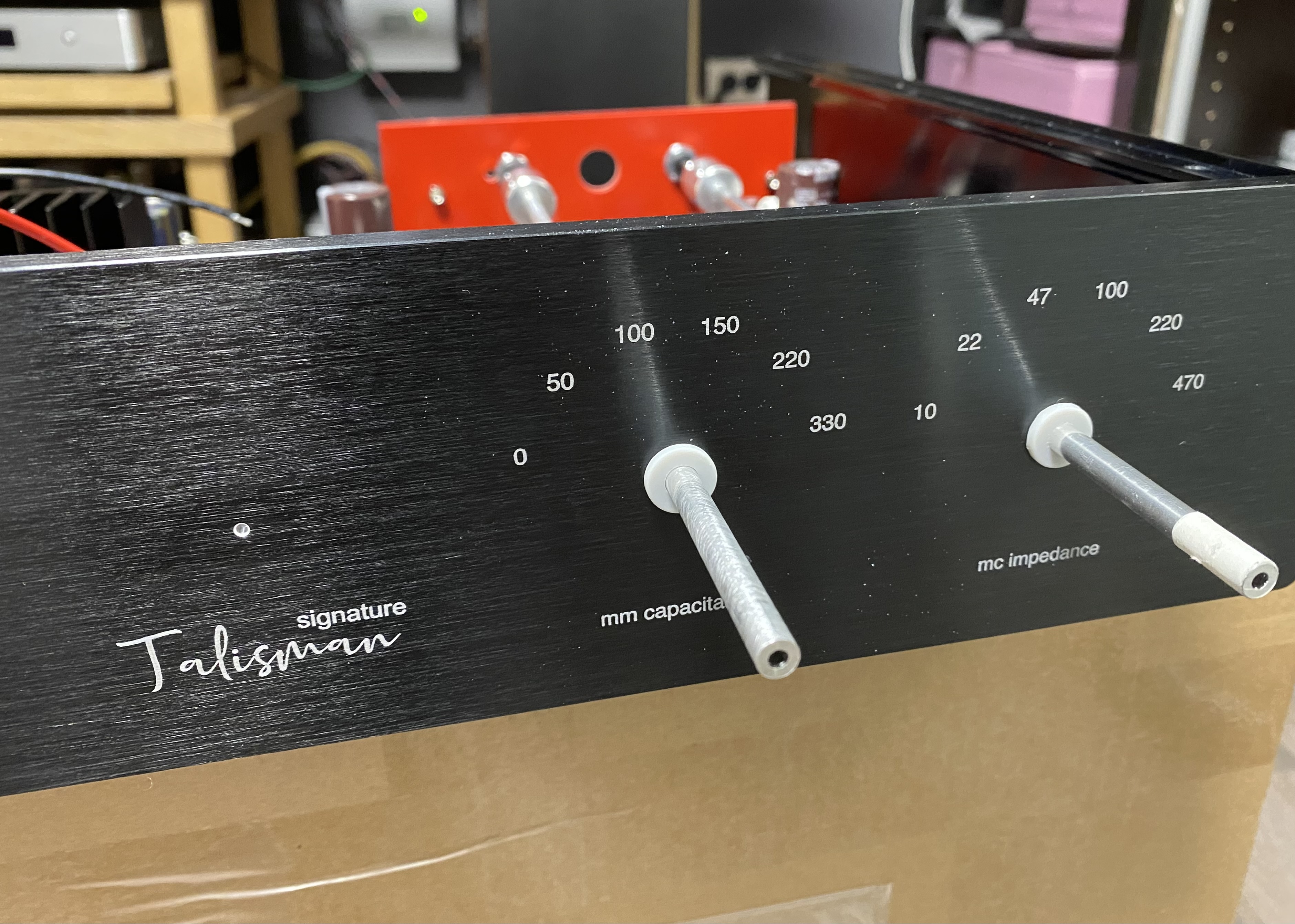

Сначала включу циника и прагматика. Внешний вид, удобный, приятный, в меру солидный. По памяти проскакивает использование этих фактур поверхностей и некоторых элементов таких как шляпки над лампами в других изделиях, с китайскими корнями. Для масс маркета это удобно и недорого, для претензий на signature желательна дорогая или изысканная индивидуальность, на мой взгляд, естественно. Следующее, расположение переключателей внутри, и нужность использования тонкой отвёртки а также не трясущихся рук, да и открутить много винтиков и снять крышку не разбив лампы, это ближе к diy, hand made. Опять я про позиционирование и реализацию. Теперь к возможностям, у меня ММ голова и все вариации от стандарта 45 кОм, такие как перевод на 60 кОм и добавление ёмкости 100 пФ уводят звук в одну сторону, и хуже, хотелось бы видеть регулировки в разные стороны - 25 кОм, для примера. Конечно это придирка, но зачем регулировки приводящие к однообразному и однонаправленному ухудшению.

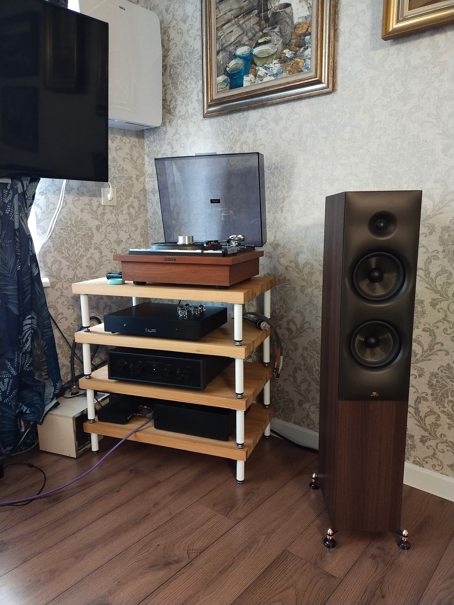

Моя система:
Revival Sprint 4, Moonriver 404, Pioneer PL-61, AT VM540ml.
