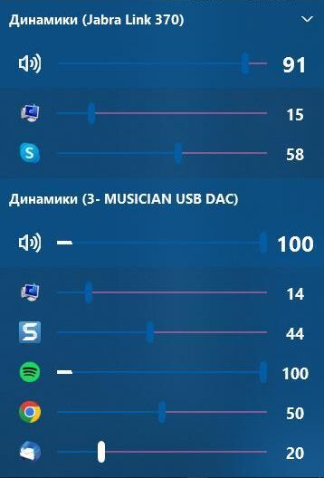

Заметки с полей:
Отключил подпись с перегрузкой/восстановление, стало, к упсу подключал от греха подальше., выключил цап, перегрузка, диспетчер устройств, Пегаса нет, сердце йокнуло, ах, забыл включить, клац появился. Громкость регулируется, рулится по приложениям в EarTrumpet, это удобно и понятно. Вывел Спотифай на 100%, вроде даже лучше, прям так жирненько танго набрасывает, но, в любом случае, больший контрль приятен, даже мультимедийные клавиши заработали, хоть особо и не пользуюсь
Забавно, на такие моменты даже внимания не обратил ибо звук если уж с ПК то выводится в обход системного микшера, да и музыка практически только со стримера.
