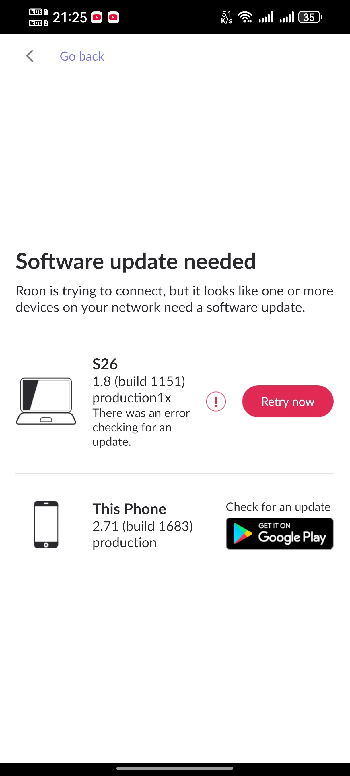

Подскажите, после покупки гусь обновил цел ос до 5.1.1 (2163).
При попытке зайти в рун клиент пишет ошибку обновления…
не работает roon bridge (2.71) на последней версии CelOS (5.x)
Бгг, и что делать, можно ли откатиться?

Обнови Рун до последней версии.
Мануалы есть в инете для s26.
Надо в корень диска кидать файл руна.
Тоесть должна быть версия выше 1.8?
Не поделитесь ссылкой?
Да должна быть уже 2.71.
Нужен именно файл формата .tar.bz2
http://download.roonlabs.com/builds/RoonServer_linuxx64.tar.bz2
Дальше гуглим через ИИ как поставить на s26.

Вы сейчас больше усилий на написание этого сообщения потратили, чем потребуется на установку свежего руна…
ну да..
есть видео, или инструкция для чайников?
В поисковике google пишите запрос «как поставить Roon server на Gustard S26». Далее выбираете «режим ИИ» (он чуть ниже поисковой строки) и следуете инструкции.
Эти шаги рекомендую использовать при любой непонятной ситуации. Но не доверять полностью.
““версия 1.8 обеспечивает более высокое качество звука по сравнению со второй версией. Если вы решите перейти на Roon 2.0+ ради новых функций, вернуться назад на 1.8 стандартным способом обновления будет сложно””
ну сейчас два варианта - ставить 2.0 и пользоваться, или что… ждать исправления рунбриджа. в прошивке 1.8 ?
и по установке просто перенести переименованный архив RoonServer_linuxx64.tar.bz2 в папку диск 0 и все? )) и потом через вебморду что-то там обновить?
Тоже самое - 1.8
Не понял (
После того, как скопировали файл в корень, не забудьте в веб интерфейсе s26 «заменить» Roon server и bridge
