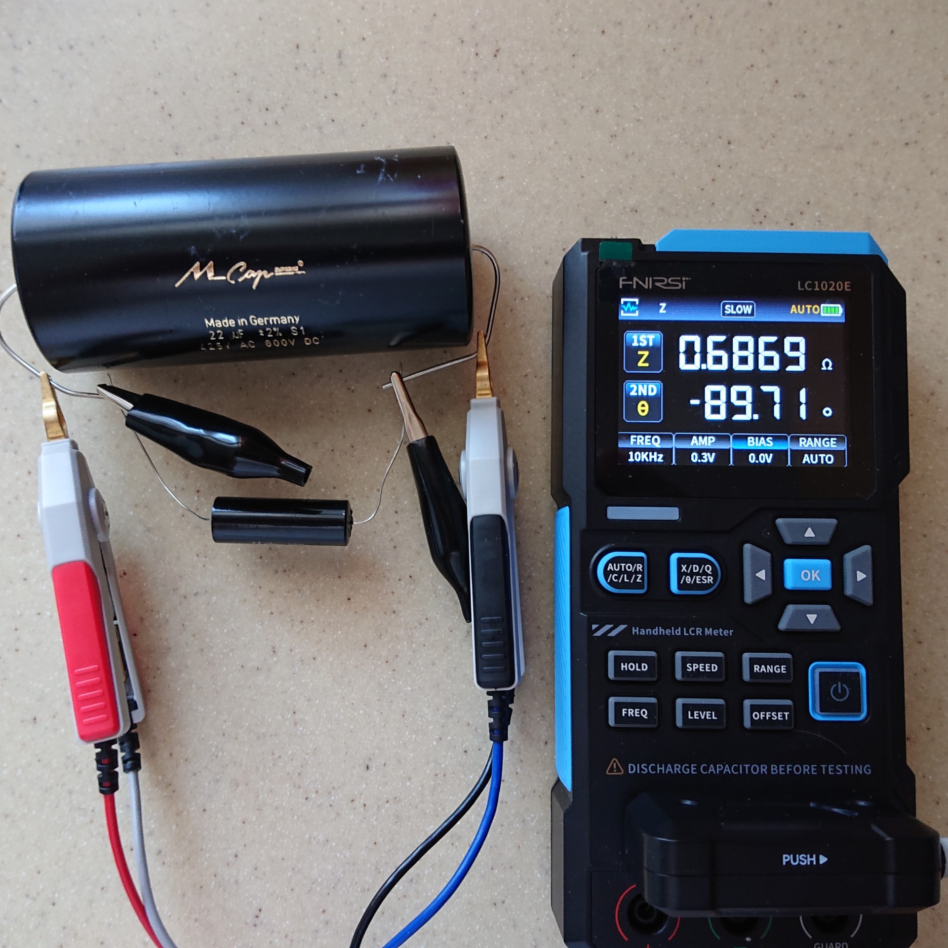

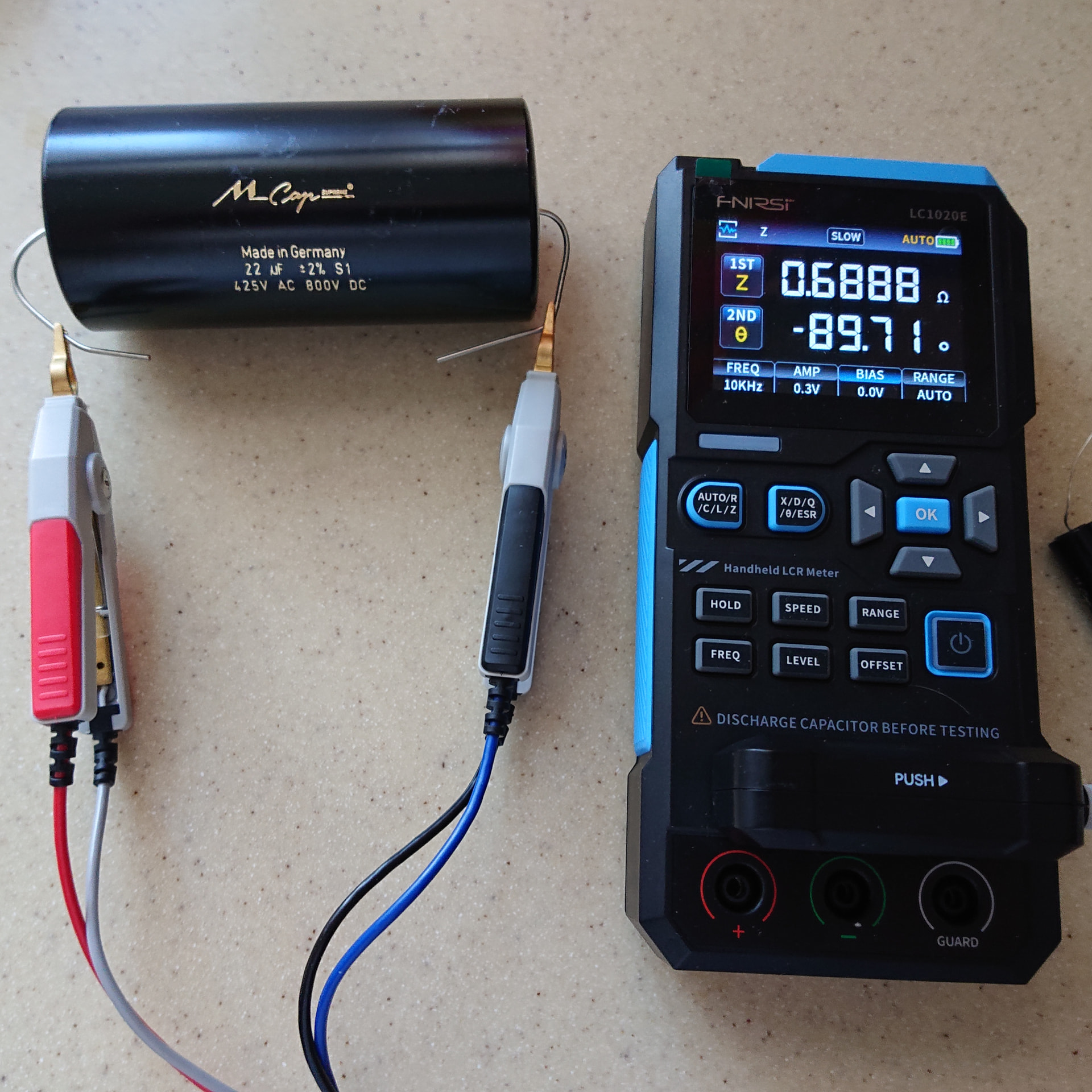

Специально для Вас сделал фото. Supreme один и с шунтом Silver Oil 0,047 uF. Приборчик хоть и простенький, но всё наглядно.
Спасибо. Очень странно, а почему esr не изменилось? А можете шунтик измерить esr, если не затруднит?
Esr - частотозависимый параметр. Поэтому нужно смотреть общую esr связки конденсаторов на различных частотах с учётом места в схеме, где оно будет стоять. Короче для среднего радиолюбителя это практически неподъемная история.
Знание esr на одной определенной частоте вам все-равно ничего не даст. А потому руководствуйтесь общими рекомендациями и докручивайте на слух.
