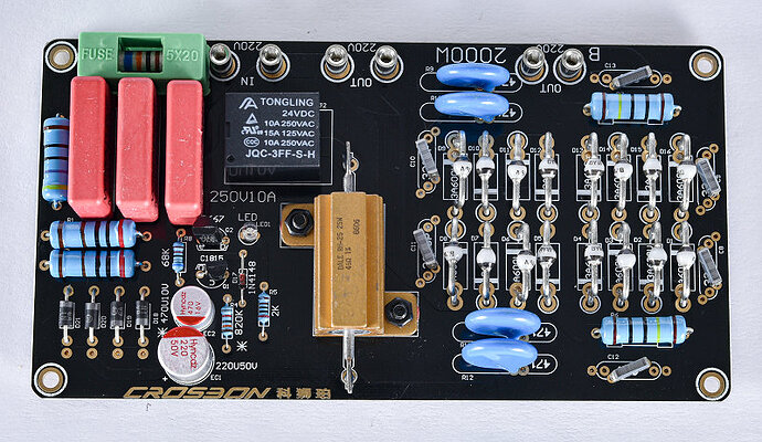

Абсорбер пульсаций на основе смесителя:
Он же + плавный пуск

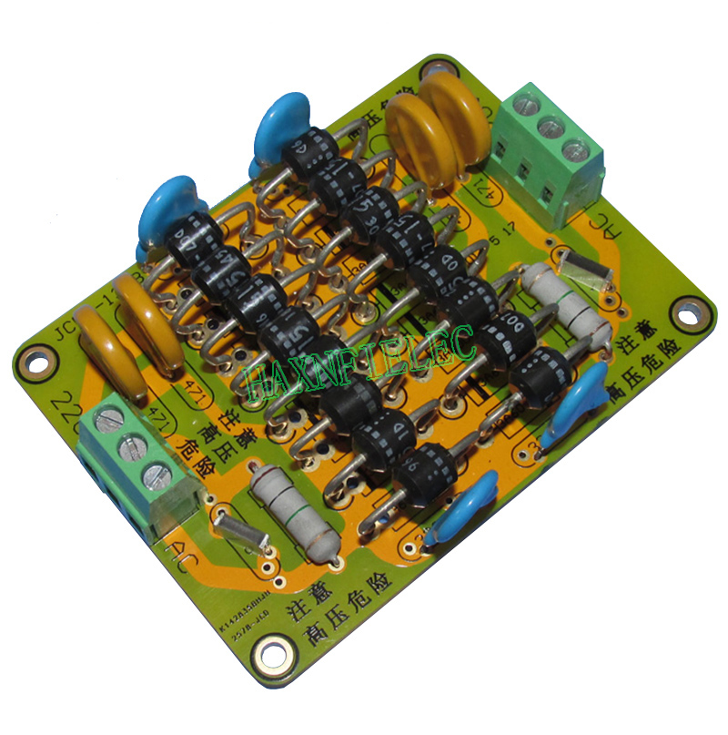

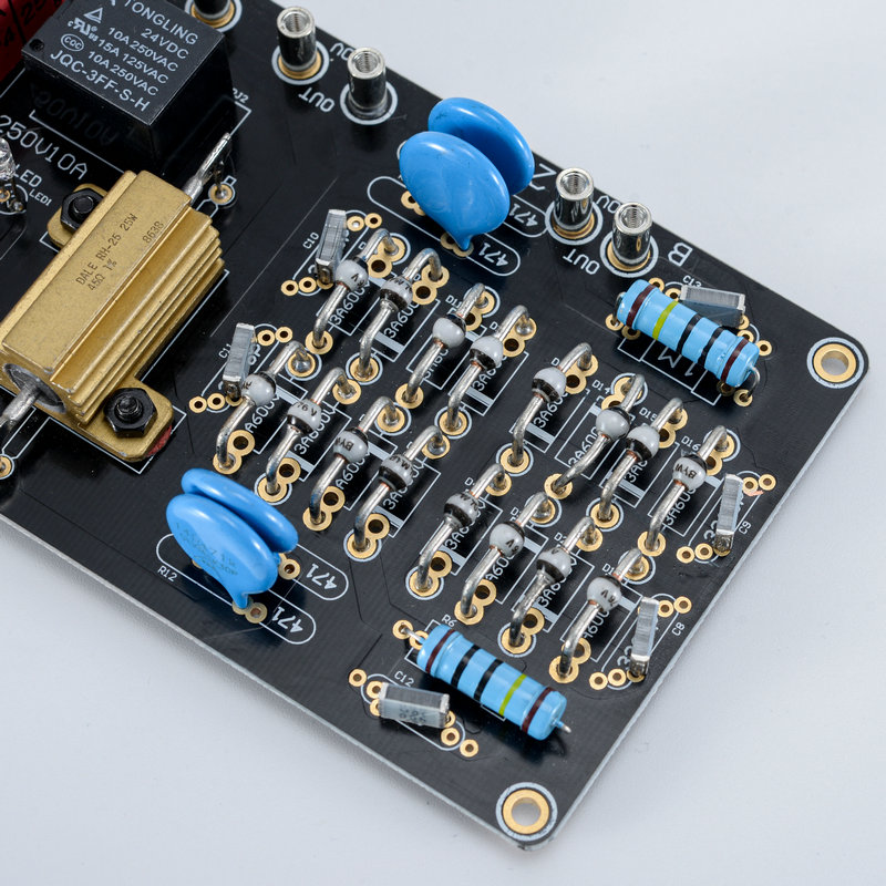

Вроде, тут нет торсионных полей. Может, его тогда в неочевидные аксессуары или сетевые фильтры?

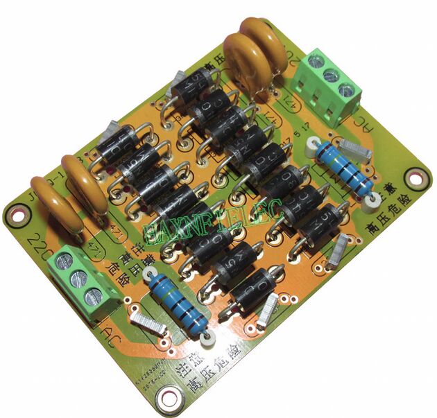

Ну и есть ли ссылки на сами платы с описанием?
Да там такие описания. В итоге ниже цитаты от Рода, что диоды в себе бесполезны. Там же на странице, что шунтирование мелкими конденсаторами само генерирует постоянку. Т.е. эти платы сами генерируют постоянку, а не фильтруют.
https://aliexpress.ru/item/1005004151181454.html
https://aliexpress.ru/item/1005002708307812.html
К сожалению, предположение автора темы оказалось неверным:
Пороговое напряжение кремневого диода составляет 0,7 Вольта. Поэтому, если пропустить синусоиду через два диода, включённых встречно-параллельно, то они вырежут из неё коридор размером 1,4 Вольта. То есть все шумы линии питания амплитудой до 0,7 Вольта, в том числе и пресловутая «постоянка» будут вырезаны.
Rod Elliott (ESP) провел эксперимент и доказал, что диоды сами в себе не блокируют ничего. Он собрал схему для инжектирования постоянки в сеть и мерил эффективность DC-блокера. Измерил и без конденсаторов.
Перевод:
В другом месте * было высказано предположение, что диоды имеют прямое напряжение, и этого достаточно, чтобы блокировать постоянную составляющую сигнала сети. Это совершенно верно для низкого напряжения постоянного тока само по себе, но не при наличии переменного тока в то же время. Я протестировал схему с использованием одних только диодов, и она… ровно ничего не делает. Диоды используются для защиты батареи конденсаторов, но именно конденсатор блокирует постоянный ток, а не диоды.
Но у Рода и в этой теме всего два последовательных диода (или мост). Может быть, если собрать последовательную цепочку из большего числа диодов, то она начнет блокировать?
