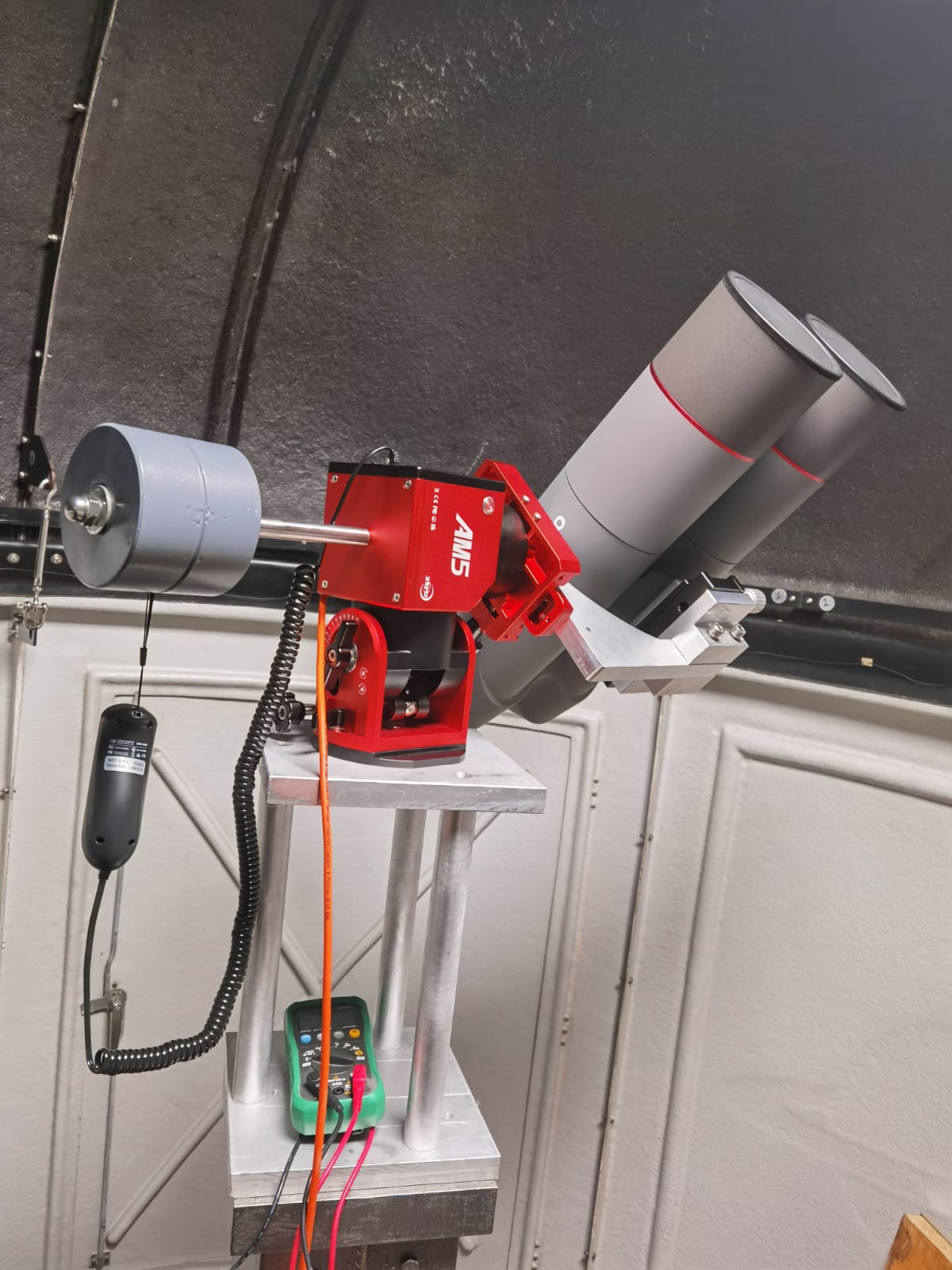

Решил повесить свой астрономический бинокль на монтировку с функцией самонаведения. Если вешать на стандарную площадку с ласточкиным хвостом, то наблюдать придется “лежа на боку”.
Пришлось изготовить мощную L- образную полувилку из Д16т на ЧПУшке.
Далее, на горизонтальную часть полувилки изготовил мощное крепление ластохвоста самого бинокля с пазом и креплением 2-мя винтами М8.
Изготовил из нержи М14 штангу противовеса. Замумыкался резать резьбы, вязкая, дымится. Нашел старый ржавый груз 5кг, покрасил. Установил, все четко и прекрасно, но! Слабое место - штатив. Хоть и карбон, трясется слегка.
Исправляем.

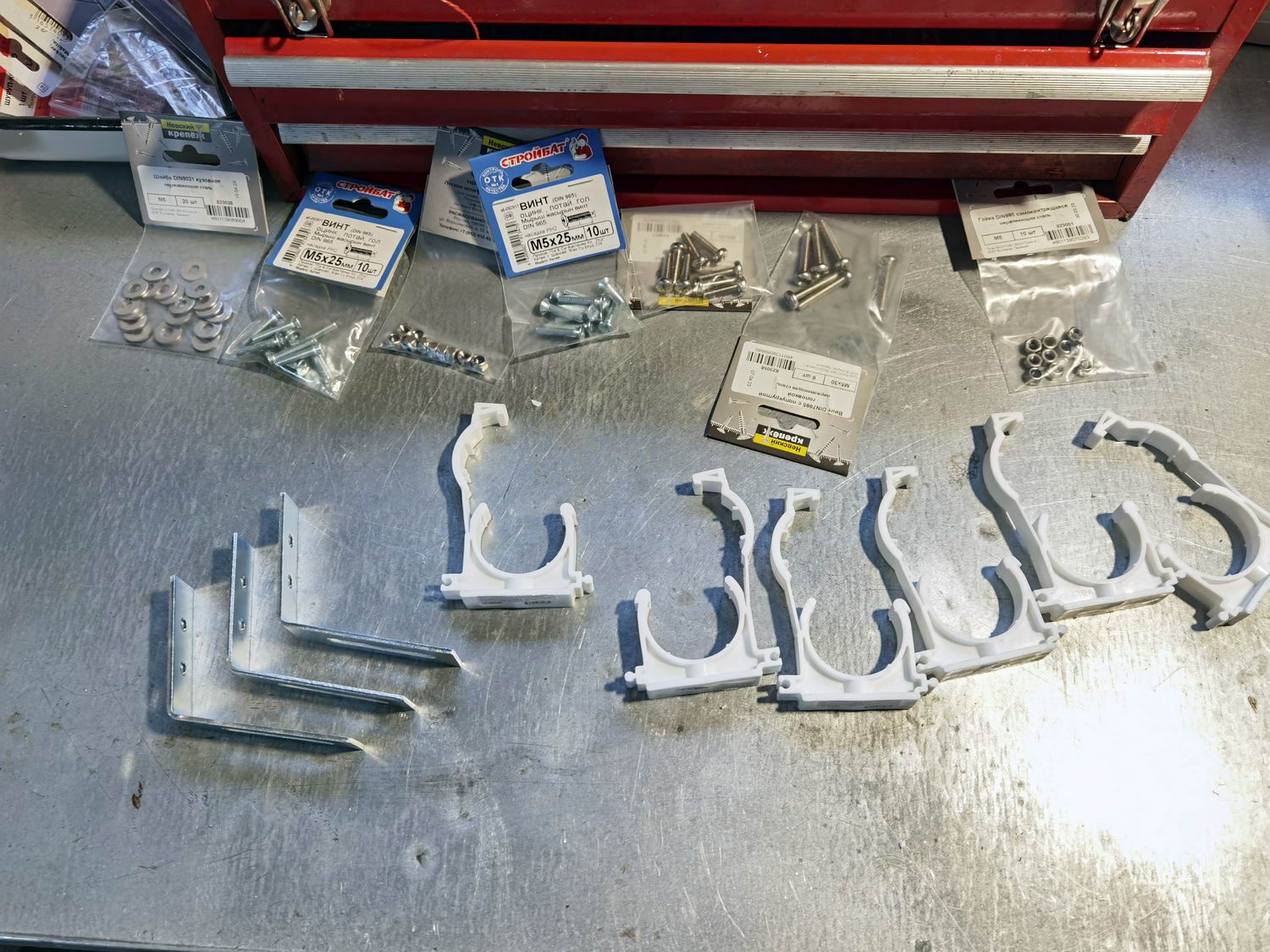

-6 пластиковых, защелкивающихся хомута к трубам Ф40

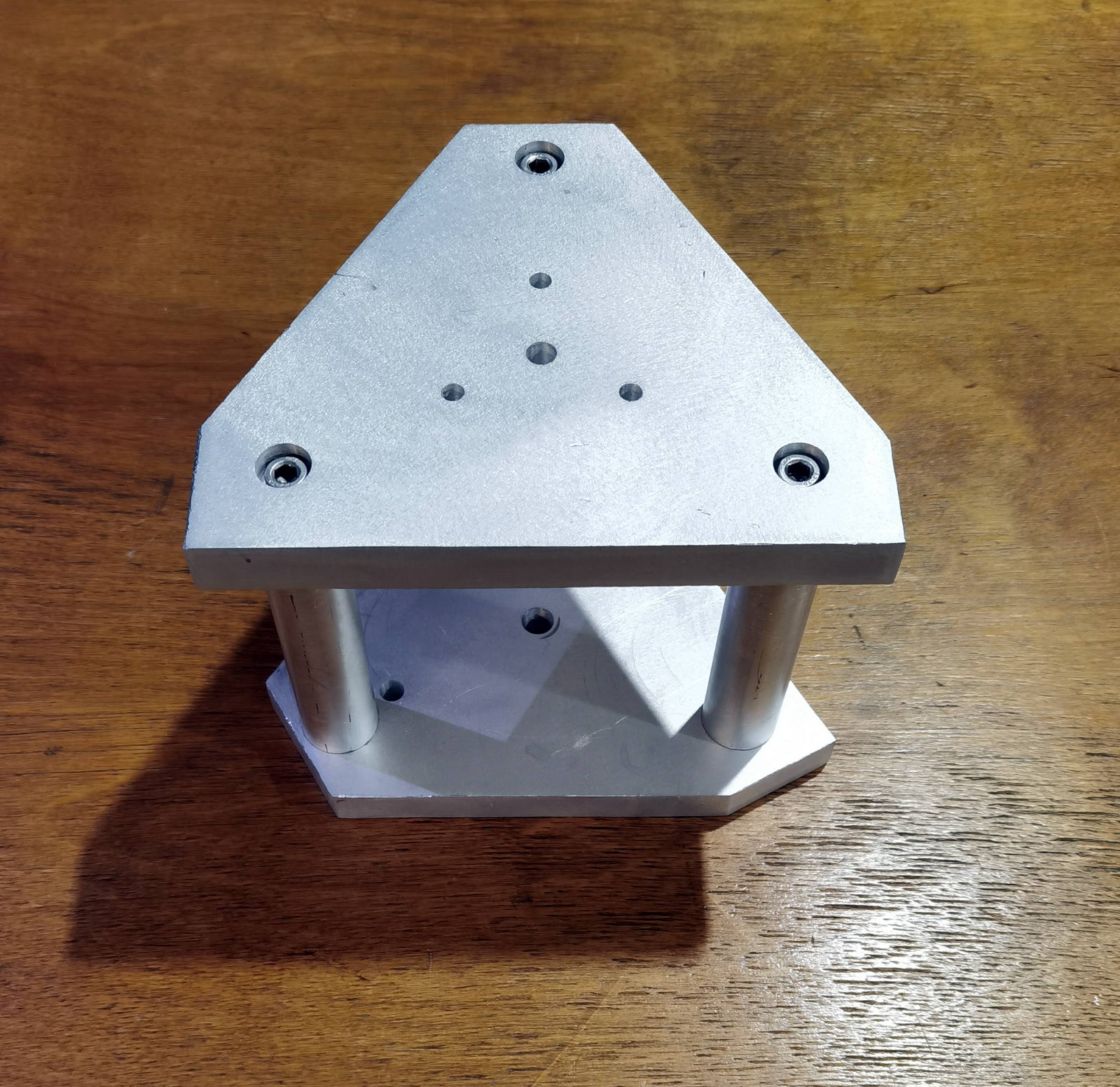

Дабы установить бино под купол, а так же увеличить высоту колонны, изготовил проставку из подручных материалов. Прочность конечно избыточная получилась. Плиты 20мм, пруты 30мм. Сплав попался очень вязкий, решил не мучать ЧПУ. По старинке на ручном фрезеле, но с цифровыми линейками. Весьма удобно! 3 отверстия по окружности- нет проблем, несколько нажатий кнопок ::)
Встала, как родная!

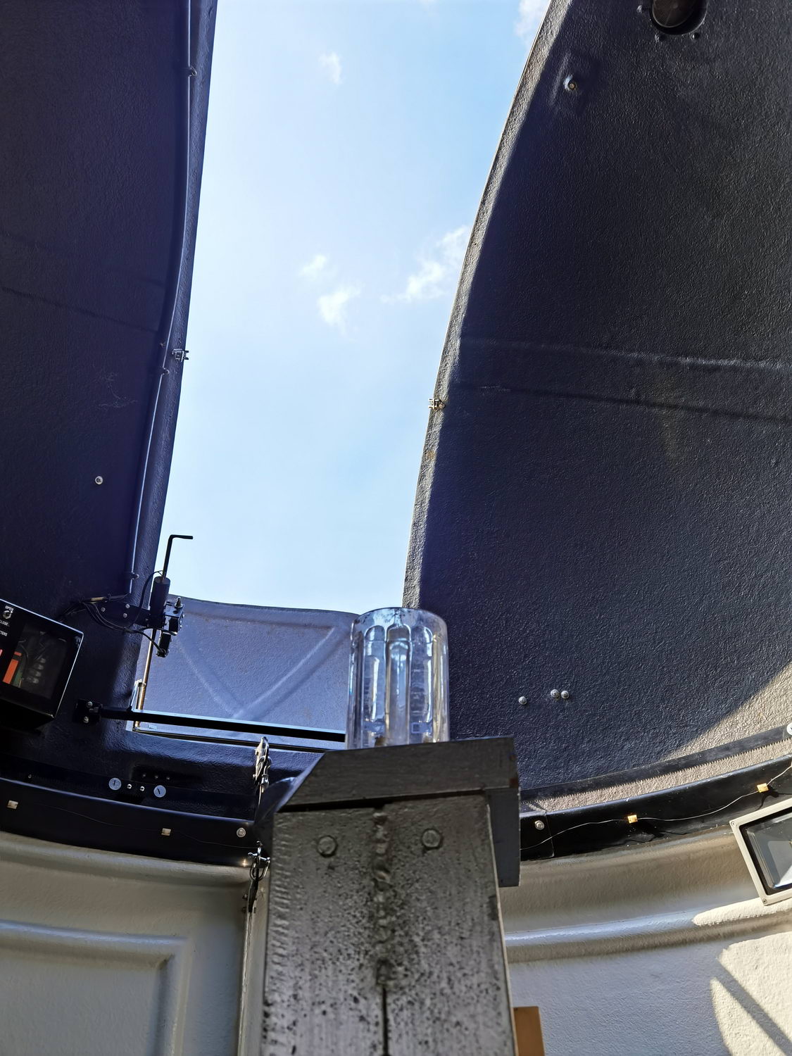

По такому случаю установил бино под купол))

Выяснилось, что лоханулся с высотой проставки((( Высоковато. При наблюдении в зените можно сидеть на стуле, а вот до объектов на высоте 40-50 гр, не дотягиваюсь. Пришлось “доработать по месту”. Заодно снял пару лишних кило с пластин. Все, жду ясного неба…)))

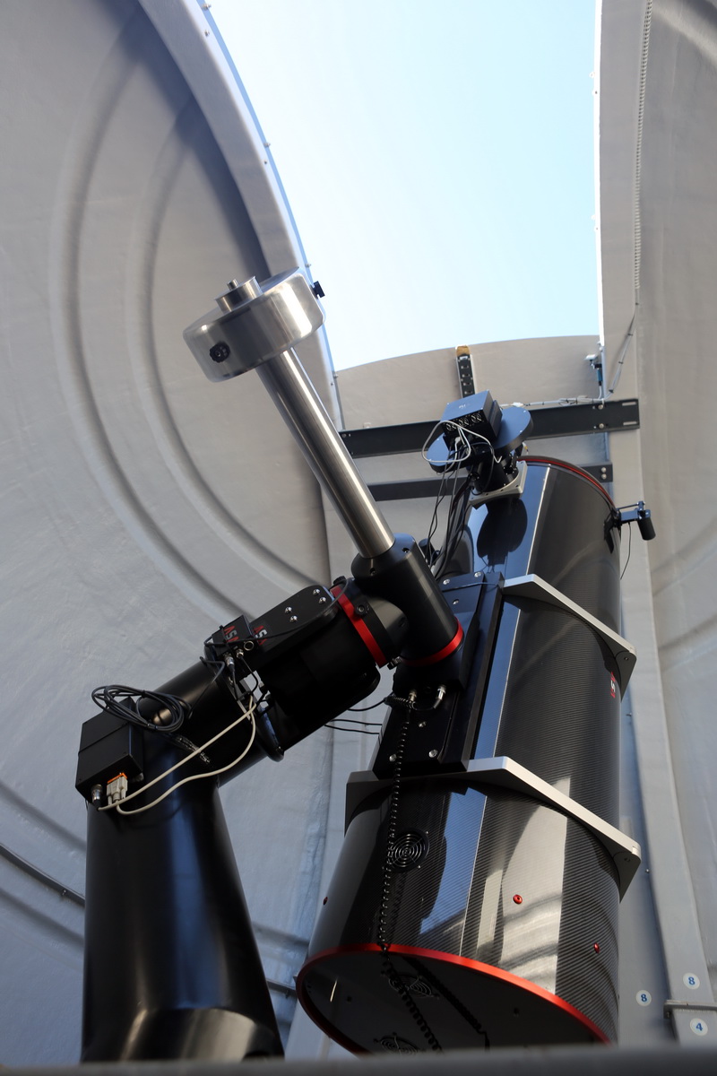

Ну, некоторым интересно) Есть чисто визуальщики, есть астрофотографы, есть универсалы. Астрофото- более техническая дисциплина. Специальные охлаждаемые до -30гр камеры, фильтры, автоматические фокусеры и тд. Камерв способна накапливать сигнал, поэтому на снимках видно в сотни раз больше, чем визуально. Но , визуально- прямой контакт с небом, ромиантика))) Вот так выглядит один из наших астросетапов в Чили, ну и фото для примера. Кстати, при астрофото мы тоже имеем дело с главной залдачей- достичь маскимального соотношения сигнал\шум, что роднит хобби с аудиофилией)))
