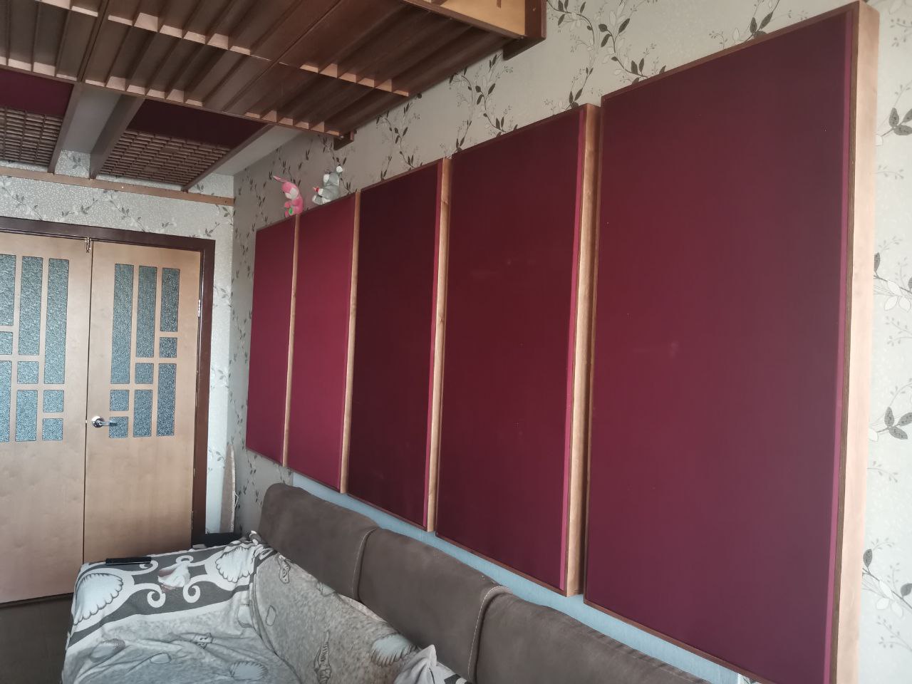

Первым делом, надо закрыть углы, чтобы гудеж меньше раздражал. Это делается с помощью басловушки из ваты, закрытой фанеркой. У меня это реализовано так, но подобные басловушки есть в продаже. Да и самому их сделать не сложно. Хочу обратить внимание на материал самих поглотителей. Разная вата звучит по разному, по этому лучше использовать разную и подбирать какая где будет звучать лучше.В качестве поглотителя я использовал акустические маты из хлопка, льна и коноплекса. Стекловату даже не слушал, по экологическим соображениям.

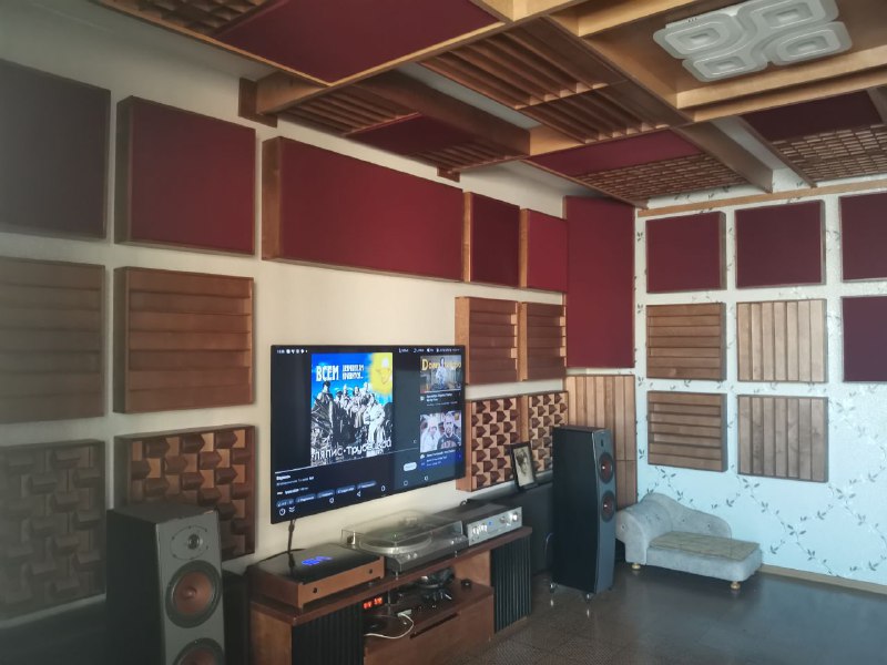

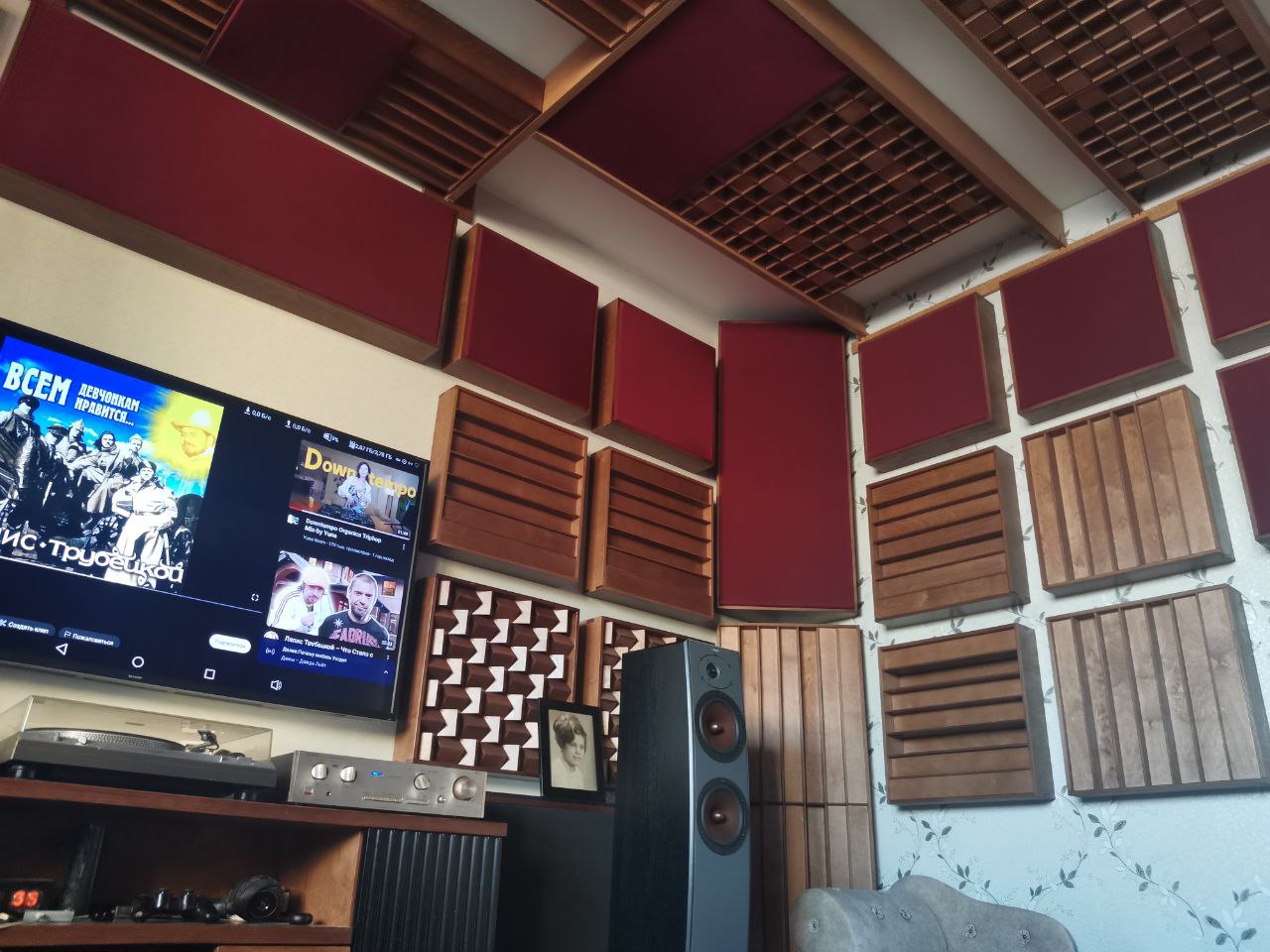

В моей комнате в основном используются диффузоры шредера 1Д (в полосочку) и 2Д в клеточку. Делал по калькулятору qrdude. Основная характеристика диффузора- глубина ячейки. Чем ячейка глубже, тем сильнее звучит, и тем больше минимальное расстояние для прослушивания. Эти данные приводятся в калькуляторе. Я использую глубину ячейки 5см на стенах и 10 на потолке над фронтом.
Особенности настройки диффузоров:
Основная настройка заключается в подбое типа и параметров акустических панелей и их расположение в пространстве. Все это делается на слух. Необходимо предусмотреть возможность легко менять панели местами. Для моей комнаты, высотой 2,5м лучше всего подошёл размер юнита 50х50см. висят они на шурупах и заменяются моментально. Потолок тоже весь в регулировках.
-Прежде всего, настраивать надо на музыке в которой есть реверб, на голосе диктора ничего звучать не будет.
-Важно сбалансировать звучание панелей, чтобы никакая не перекрикивала других или саму ас. Не делайте глубокие диффузоры в маленьких помещениях, вы их или не услышите вообще, или они будут громко кричать.
-Диффузоров должно быть много, для более плавного звучания комнаты. Соотношение с поглотителями примерно 50на50.
-Очень важно разместить диффузоры на потолке, хотябы над фронтом, они дадут высоту пространства.
Диффузор Шредера 1Д (полосочка) Звучит очень мягко и деликатно, имеет возможность горизонтальной и вертикальной настройки, формируя диффузное поле перпендикулярно оси. Кроме того, они экономически эффективны благодаря простоте конструкции.
Диффузор Шредера 2Д (клеточка) Создают диффузное поле горизонтально и вертикально одновременно. Звучат интенсивно и грязновато. Мне больше всего подошли на потолке.
Пирамидки по сути являются 3Д диффузорами, т.к у них маленькое минимальное расстояние для прослушивания. Звучат хорошо, но бывают очень разные по конструкции. Я их установил в самых ответственных местах, за динамиком АС.
Другие типы диффузоров я не слышал, но могу смело сказать, что каждому своё место.

Ещё небольшой комментарий касательно диффузоров: их настройка ведётся для каждого помещения индивидуально, в зависимости от расчётной нижней границы Шрёдера. Как показала практика, диффузоры Шрёдера, желательно располагать на расстоянии от акустики и точки прослушивания, не меньше чем длина волны по нижней границе настройки. Обычно это 440-500Гц, т.е. не меньше чем 1.3-1.5м.
Я настраивал на слух, чтобы звучание было равномерным, подбирал только глубину ячейки и тип диффузора по калькулятору QRDUDE, там есть минимальное расстояние для данной модели,
Сейчас нахожусь в 2м от массива. Горизонтальные шредеры глубиной 5см не слышу, пирамидки работают уверенно.
Так я с вами и не спорю. Просто часто вижу ошибку начинающих, и сам такую совершал, когда первое что делают это диффузор Шрёдера, и ставят его на первые отражения вблизи акустики, так как часто помещения маленькие, и получают вначале Вау, а потом выясняется что они вреда дают больше чем пользы. А это всего лишь из-за не понимания того как их правильно расположить.
начинающим вообще очень сложно разобраться в теме диффузоров, я вообще не предполагал даже какой эффект ожидать от этих устройств. И благо есть возможность эксперементировать и изготавливать рассеиватели под нужные параметры в нужном количестве.
Мне не нравится звук, когда диффузоры по центру. Сначала ВАУ, какая сцена! Потом понимаешь, как будто контраст выкручен на максимум.
А подбирать место для диффузора задача не простая, если на стену еще както можно повесить, то регулировать положение на потолке гораздо сложней.

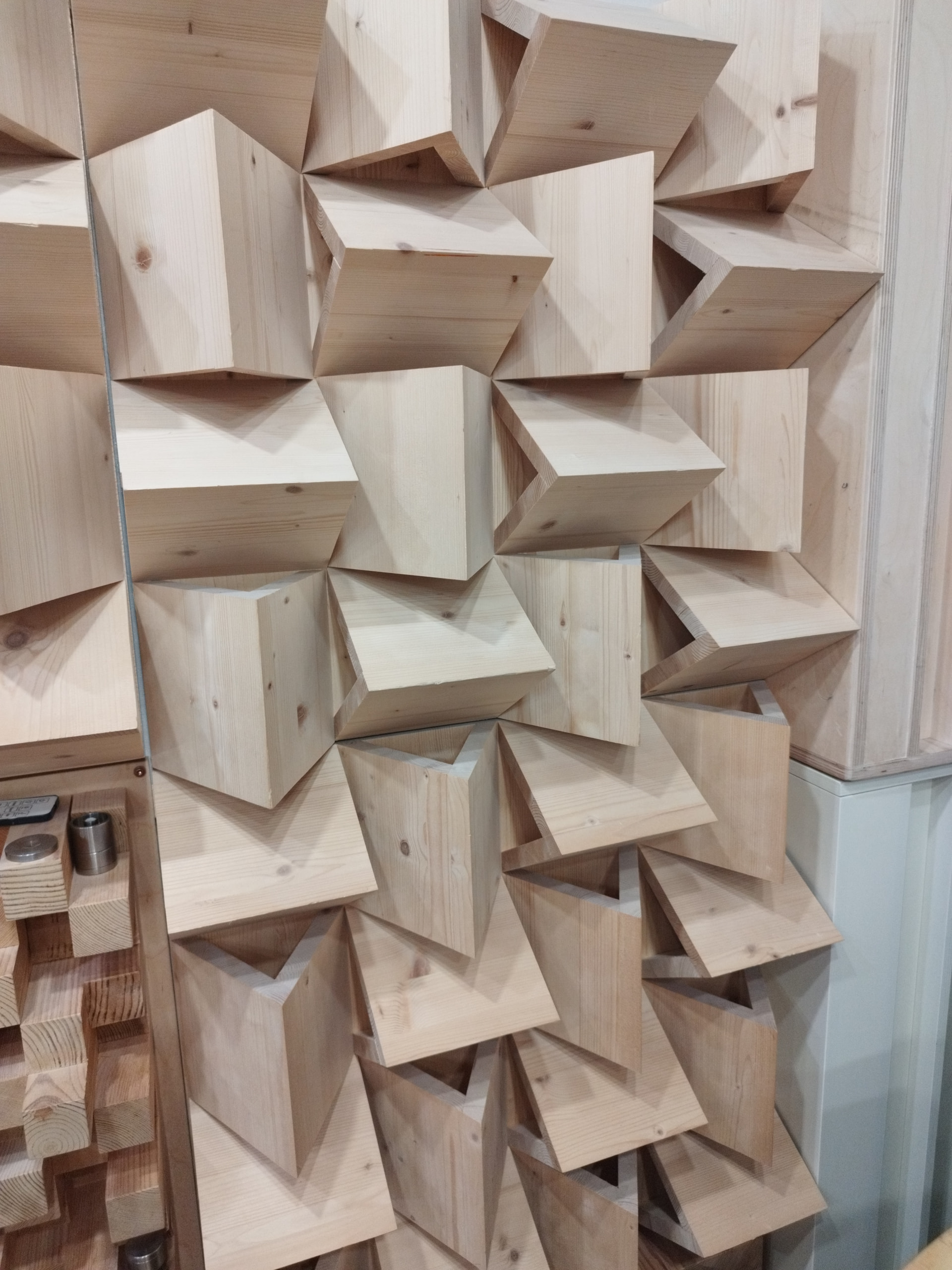

А как вы делали пирамидки?
Расскажу о своём опыте, прошу извинить автора если вмешиваюсь в ответ. У меня процесс изготовления 8шт пирамидок занял 4 вечера. 2 пиление, 2 склейка. Нужна только торцовка. Основной распил можно сделать в строительных магазинах, или у распиловщиков. Заранее в автокаде нарисовал геометрию, так чтобы углы совпадали с углами торцовки. После подрезки, склеивал пирамидки на ПВА, в стык на примитивном шаблоне из обрезков.
Получилось вот так:
Делал из фанеры на ЧПУ, каждая пирамида состоит из 3х деталей.
Проще было бы купить деревянный уголок и порезать его, но он из сосны, а у меня все из фанеры.
