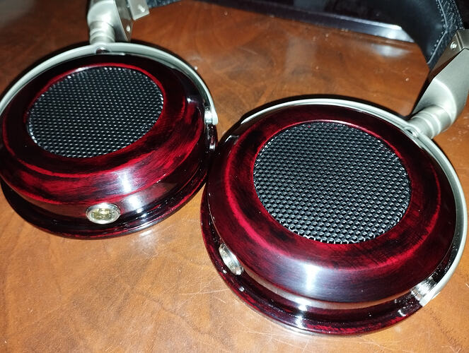

Здравствуйте. А я просто купил такие же драйвера и корпус донор)) вдохновился ZMF…

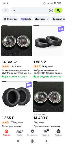

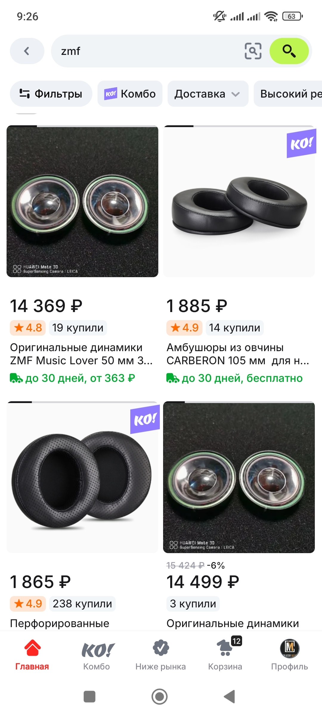

А какие купили драйвера и где?
На али бериллий (zmf)
Только обошлись дороже немного
А ссылку или хотя бы скрин страницы.
Я пытался найти, может как-то надо по особому написать запрос.

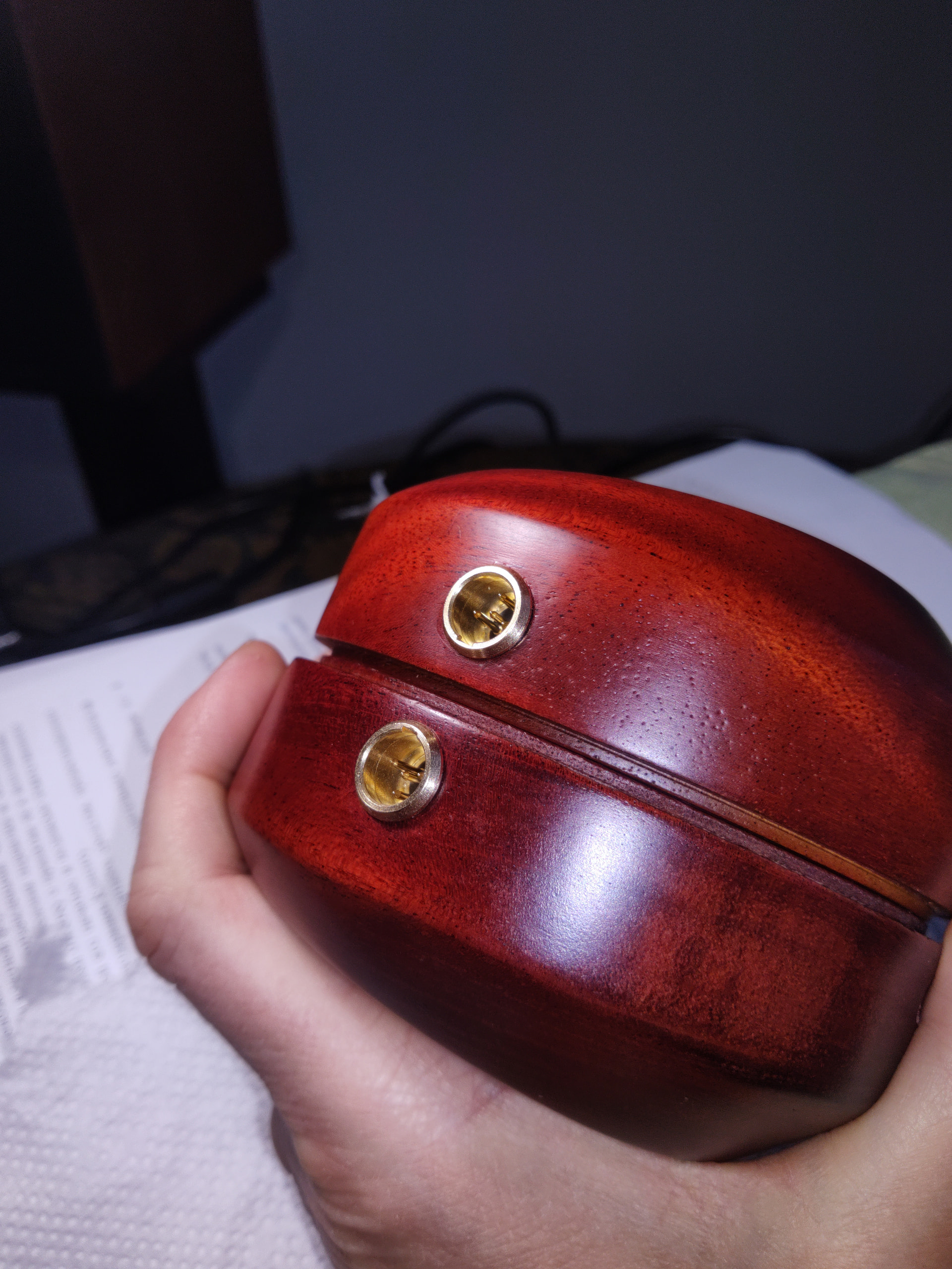

Да. Их там есть достаточно. Не дешовые. . Басовитые. Но сними чуть легче когда корпус закрыт, с открытым корпусом подозреваю что надо будет помучется, может оказаться баса очень много. Либо амбушюрами поднастроить, . Но сборка покажет, кто знает. В zmf им придумали систему atrium чтобы динамик сзади поролоном зажать, если выразится простыми словами.
С mini xlr , это пока что редкость в наборах.

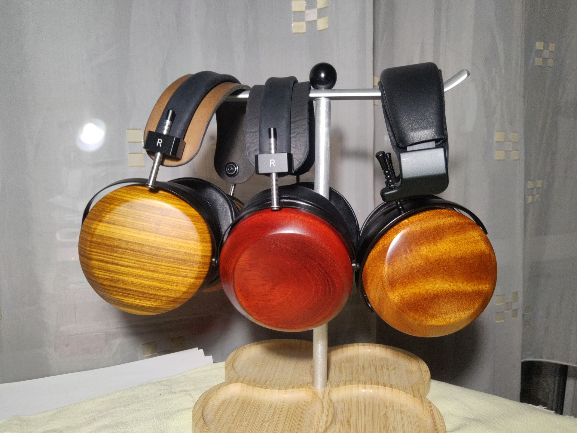

Ну в чём то ты прав. Объясню. Я закончил вот только что две модели( зебрано, и красное дерево) очень всё достойно получилось, а третья модель это вот которые готовые с али ( ну я их потом только поднастроил по звуку) это в среднем 50 р , по материалу по моей сбоке это думаю в среднем в районе 30р плюс минус, чем каким качеством будешь комплектовать( амбушюры, терминалы xlr, какой класс проводки внутри, какая кожа оголовья, ). Но если делать всё продуманно и аккуратно то возни столько что это целая эпопея, любая погрешность и коту под хвост, . Куча нюансов, для которых нужен и спец инструмент и интересные материалы, . В результате всего этого вариант готовых с али за 50 ( грубо округляем) кажется совсем уже не дорогим. Но я правда и их подстраивал, но это моё хобби.
Согласен, настройка это очень затратный по времени процесс, причем результат не всегда гарантирован.
Зато интересно!
И на этапе сборки тоже , всё таки если делать то из лучшего и влучшем виде во всех мелочах, винтики, подгонка, применённые материалы, решения и тд.

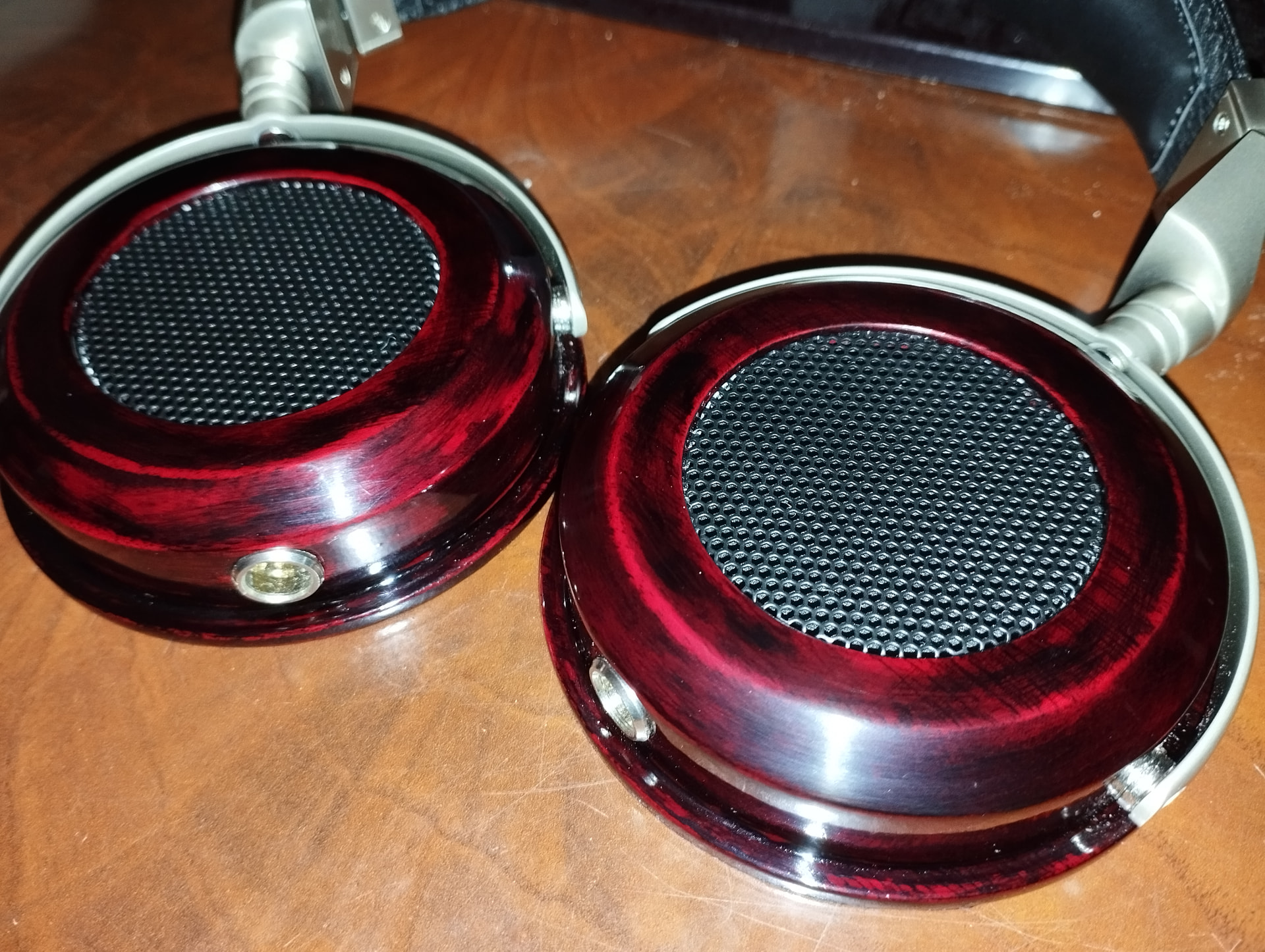

Я купил вот такой корпус и уже сам баловался и коннекторы сам менял

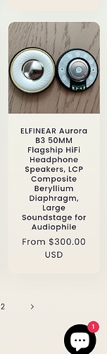

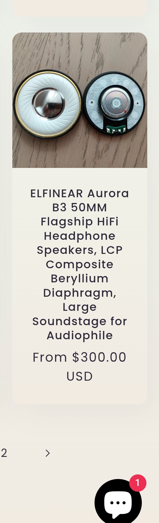

P.s подскажите а на картинках у драйвера пасы заклеены это не бумага это пена верно понимаю?

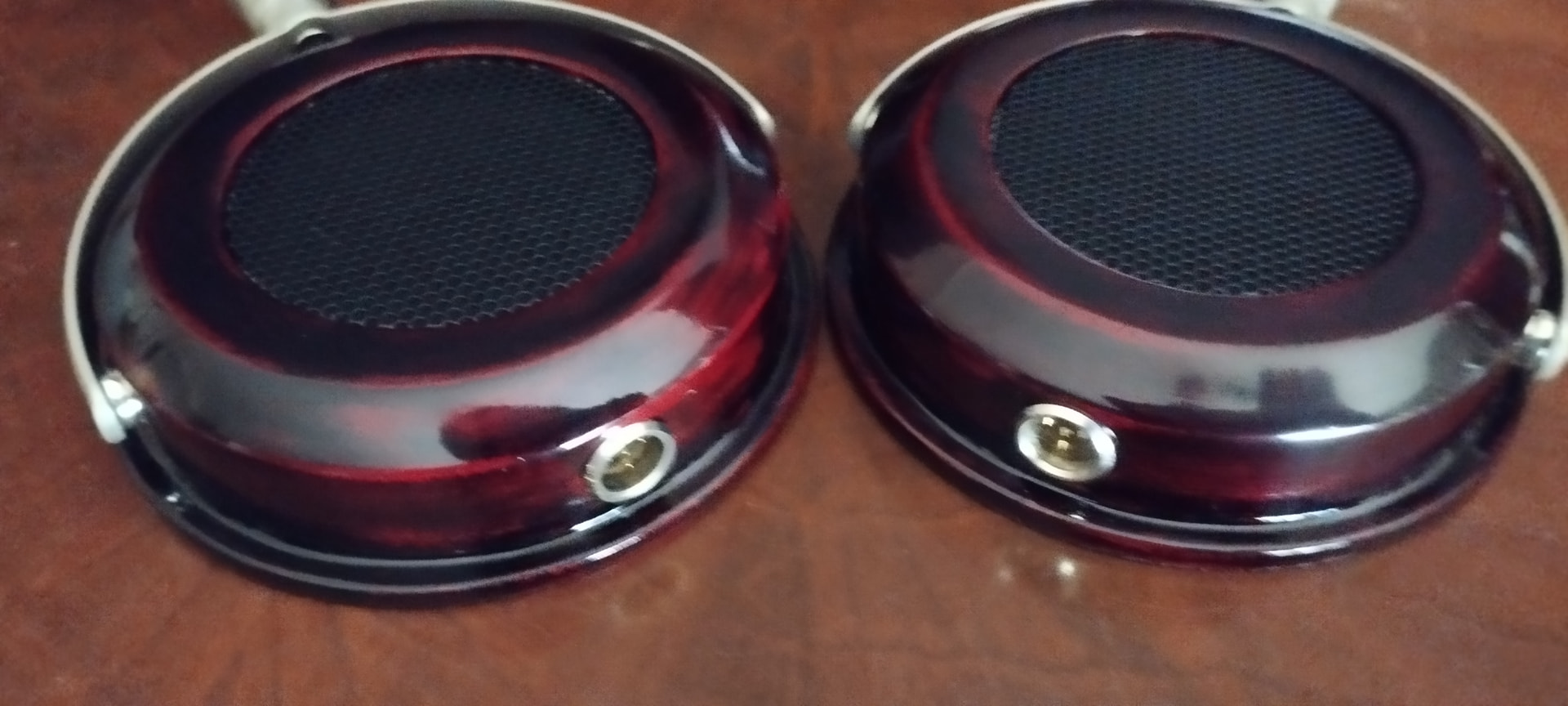

Сейчас побегу забирать вот такие- тоже купил для экспериментов
По моей информации, говорят очень хорошие динамики.
Олег подскажите а закрытые отверстия в динамике это пена или бумага?
Заранее спасибо
