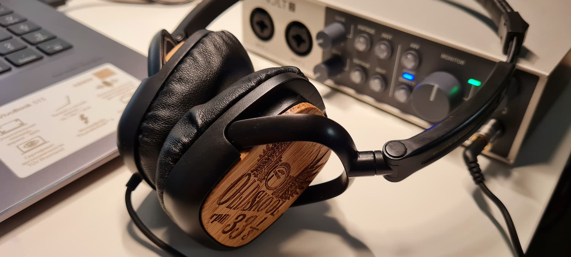

Когда-то давно были у меня эти ушки, но ребенок быстро с ними расправился.
Увидел последнюю распоследнюю пару на озоне и незамедлительно взял.
Огромное спасибо хочу сказать разработчику Павлу за оказанную помощь, за его терпение, всем-всем-всем, кто разрабатывает, создаёт, принимает участие в изготовлении наушников. Искренне желаю, чтобы в это сложное время Kennerton выстоял, продолжал трудиться и развиваться. Ребята, вы делаете этот мир лучше. И добрее.

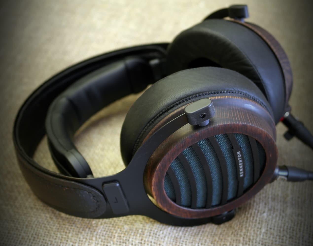

Тоже летом прошлого года получил от Павла поддержку и неоценимую помощь: в попытке(безнадёжной) отрегулировать оголовье старого типа, сломал литое крепление(вилку) у Thridi.
Kennerton в лице Павла пошли мне на встречу, заменили оголовье на оголовье новой конструкции, естественно с заменой чашек, т.е от моих наушников остались только мембраны Thridi, оголовье и чашки от Thekk, настрока была сделана в канве звучания Thrid.
Очень доволен результатом.
Не представляю, как такое было бы возможно обратись я с такой проблемой, например к LCD или к любой другой не российской фирме производителю наушников.
Большое человеческое спасибо Павлу и руководству фирмы Kennerton!
Уверен, что всё у Вас будет отлично, всё пройдёт и всё придёт)
Вот вообще удобное оголовье. Я на своих наклон чашек даже не стал регулировать винтами. Просто незачем, как оказалось.
