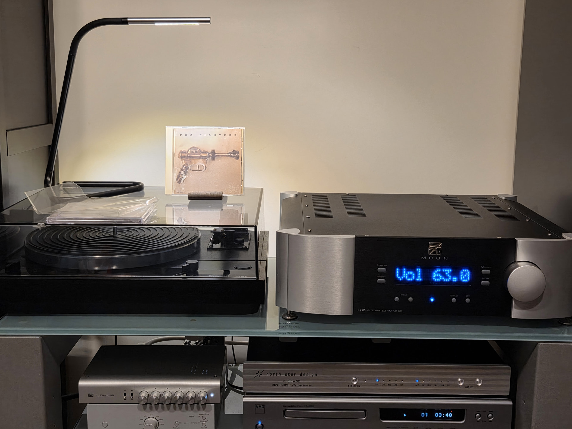

Вчера ночью привёз свой ЦАП North Star Design USB DAC 32 после апгрейда Arch Audio, который затянулся на 3 месяца. Произведены доработки по питанию и тонкая настройка звука с подбором конденсаторов/элементов по параметрам. Через какое-то время надеюсь получить комментарии Дениса по проделанной работе и фото внесенных изменений). А сейчас будем включать и слушать!
Для теста обновленного звука очень удачно подходят два сильных альбома, недавно найденных на барахолке: первое японское издание первого альбома гранжевой группы Foo Fighters и блюз-роковый Blak and Blu от Gary Clark Jr.
Этот экземпляр Фуфаек подтопили в Японии или на складе в Китае, поэтому внутри вкладка с текстами с явными разводами от воды и основная вкладка пошла немного волной, но издание достаточно редкое и с бонусами, поэтому оставил в коллекции! Тут в звуке ещё много влияния Nirvana, где Грол был барабанщиком. Сам альбом записан очень аналогово, драйвово, до него не добралась “война громкости”, которая пришла с мобильными устройствами. В процессе прослушивания звук меняется, в первые две минуты мне совсем не понравилось (видимо прогреваются цепи и конденсаторы). Сейчас играет прям огонь! С трудом заставляю себя поставить Blak and Blu, чтобы послушать, как играет блюз!
Gary Clark Jr заиграл слитно, вокал раскрывается на ЦАПе потрясающе! Звуки не рассыпаются, пытаясь удивить, в то же время звук наполнен воздухом, очень детальный, но не резкий, акустика показывает высокое разрешение, что плеер дать не мог, а как связка транспорт + ЦАП - пожалуйста! Вокал и инструменты не конкурируют, а звучат цельно, без перетягивания одеяла на себя. Гитарный дисторшн живой.
Характер звука яркий на вч, нейтральный в середине и на нч, с усилителем ЦАП, на мой взгляд, спелся идеально! Я бы сказал, что звук после внесенных изменений стал ещё более слитным и стало больше воздуха. Буду слушать дальше материал ECM и думаю ЦАП меня ещё удивит! У Дениса @nasa.gov получилась живая дельта-сигма! Спасибо, мастер!
PS - Сегодня вечером включил альбом Adam F - Colours 1997 года. Такой бешеной голографии и таких звуков, такого живого прочтения этого альбома drum and bass классики я ещё не слышал!!!

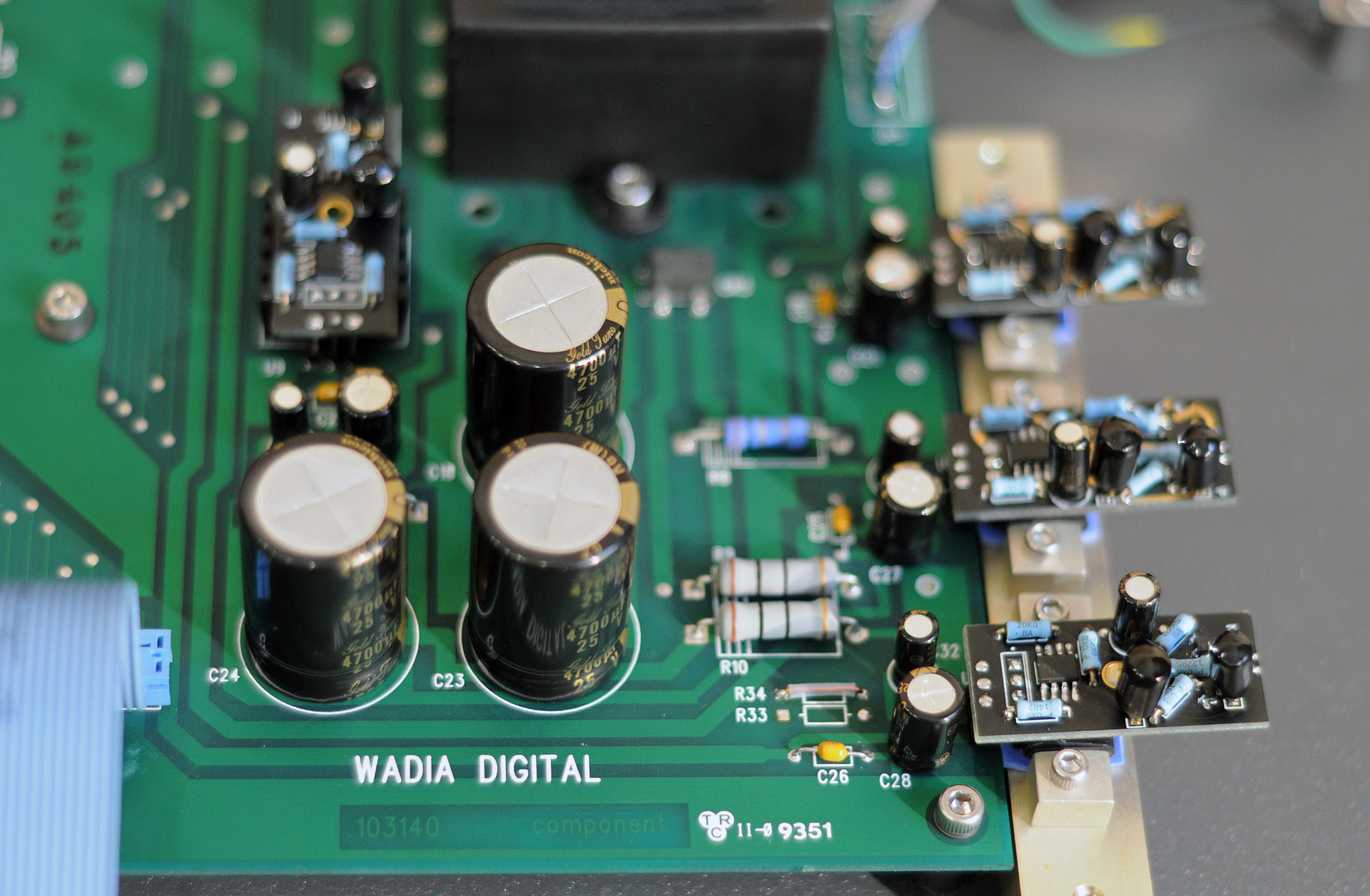

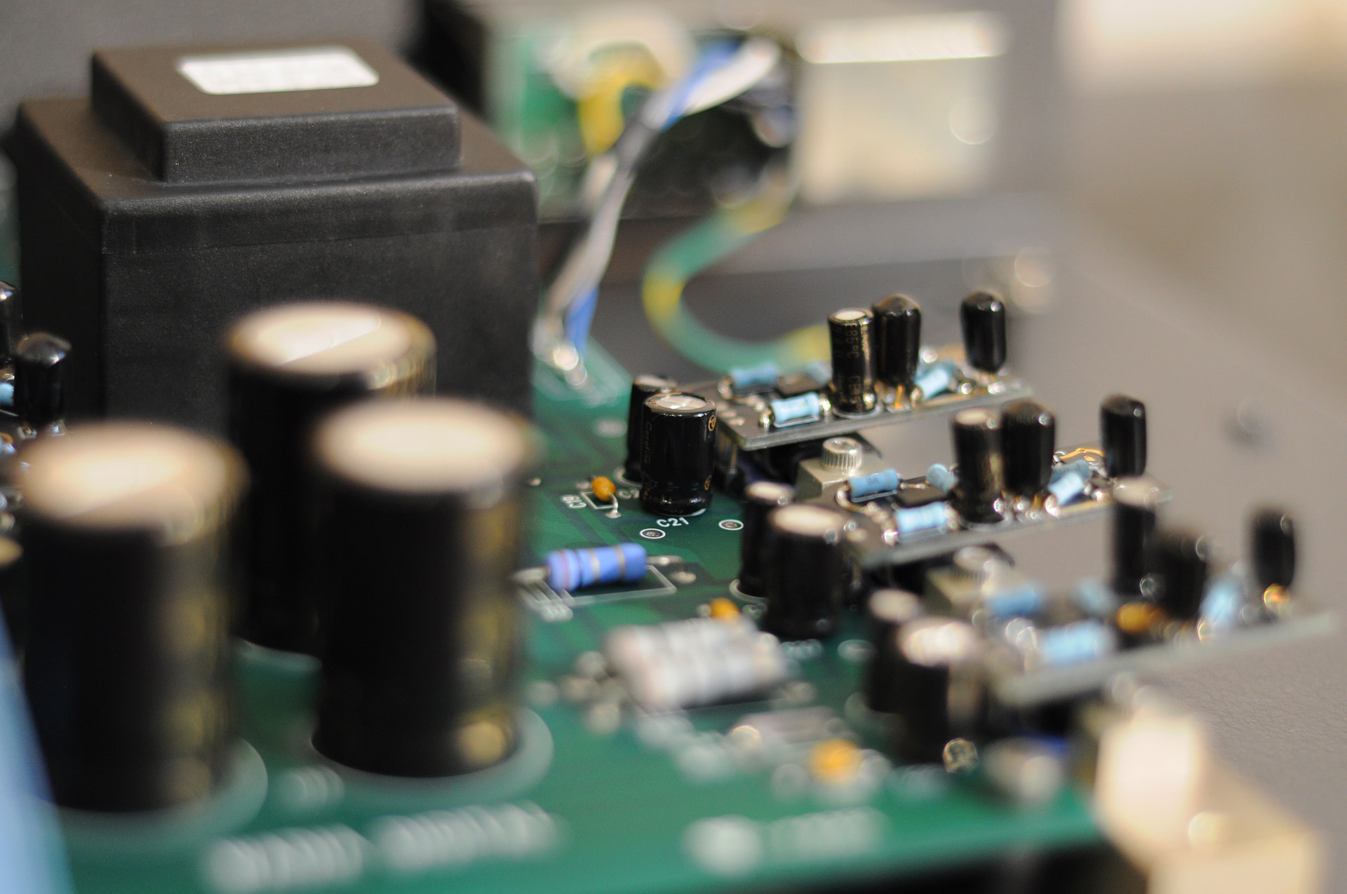

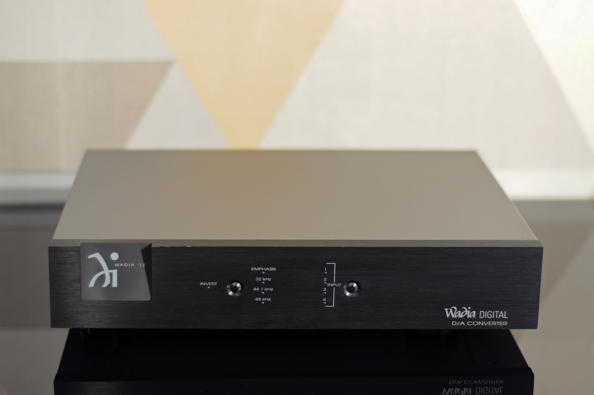

Пытаюсь вспомнить как надо делать отчеты, и выбрал самый простой вариант вспомнить:

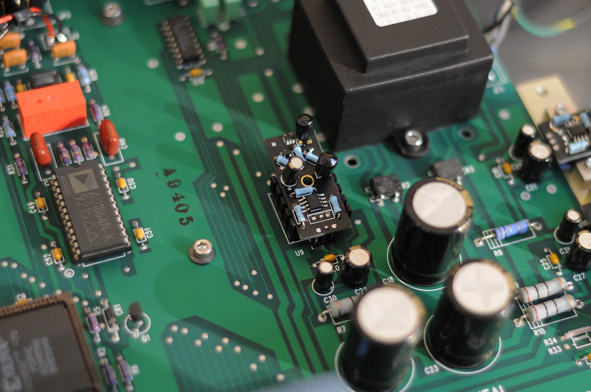

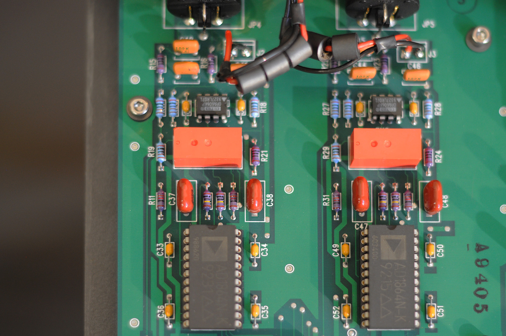

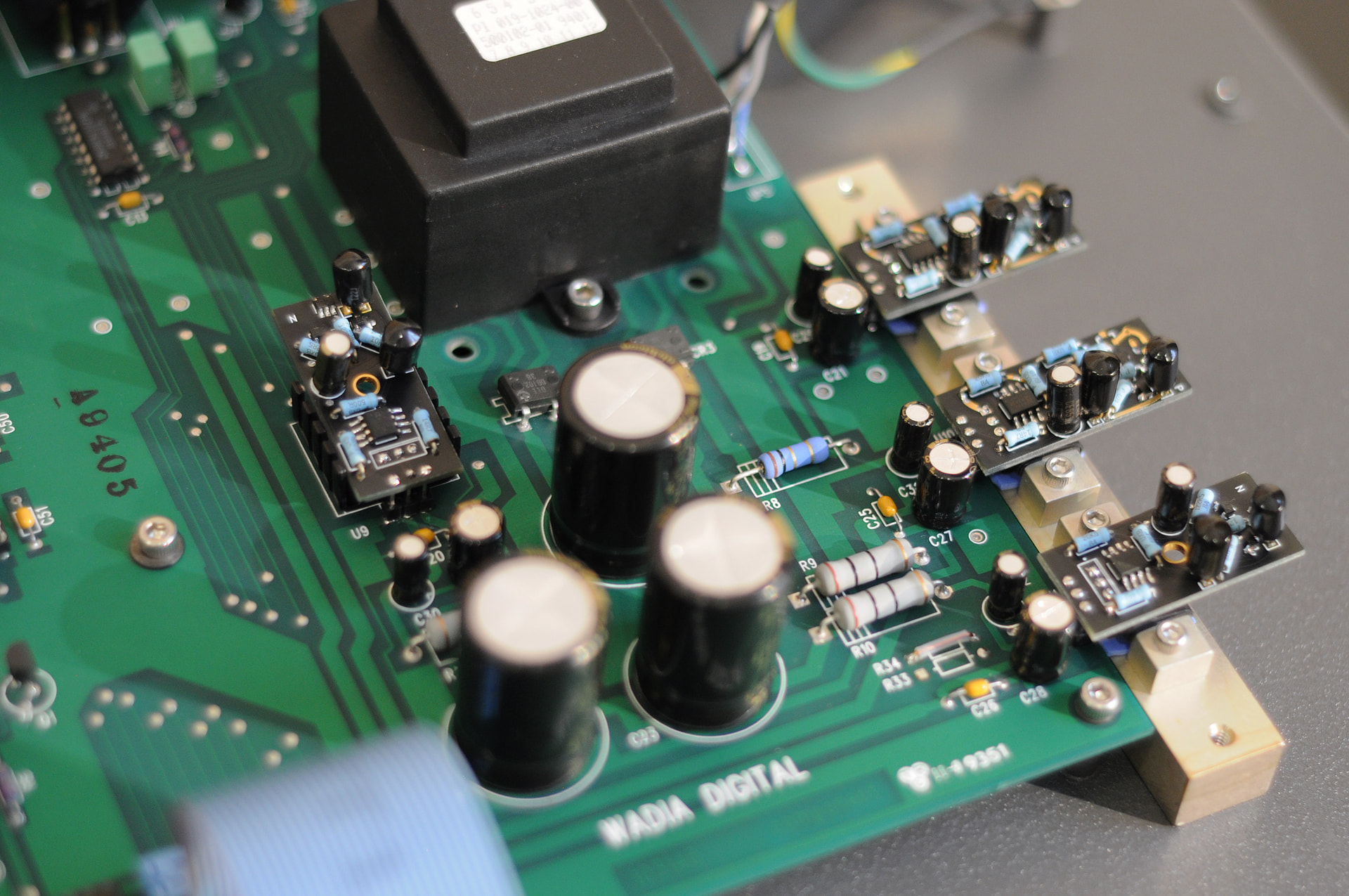

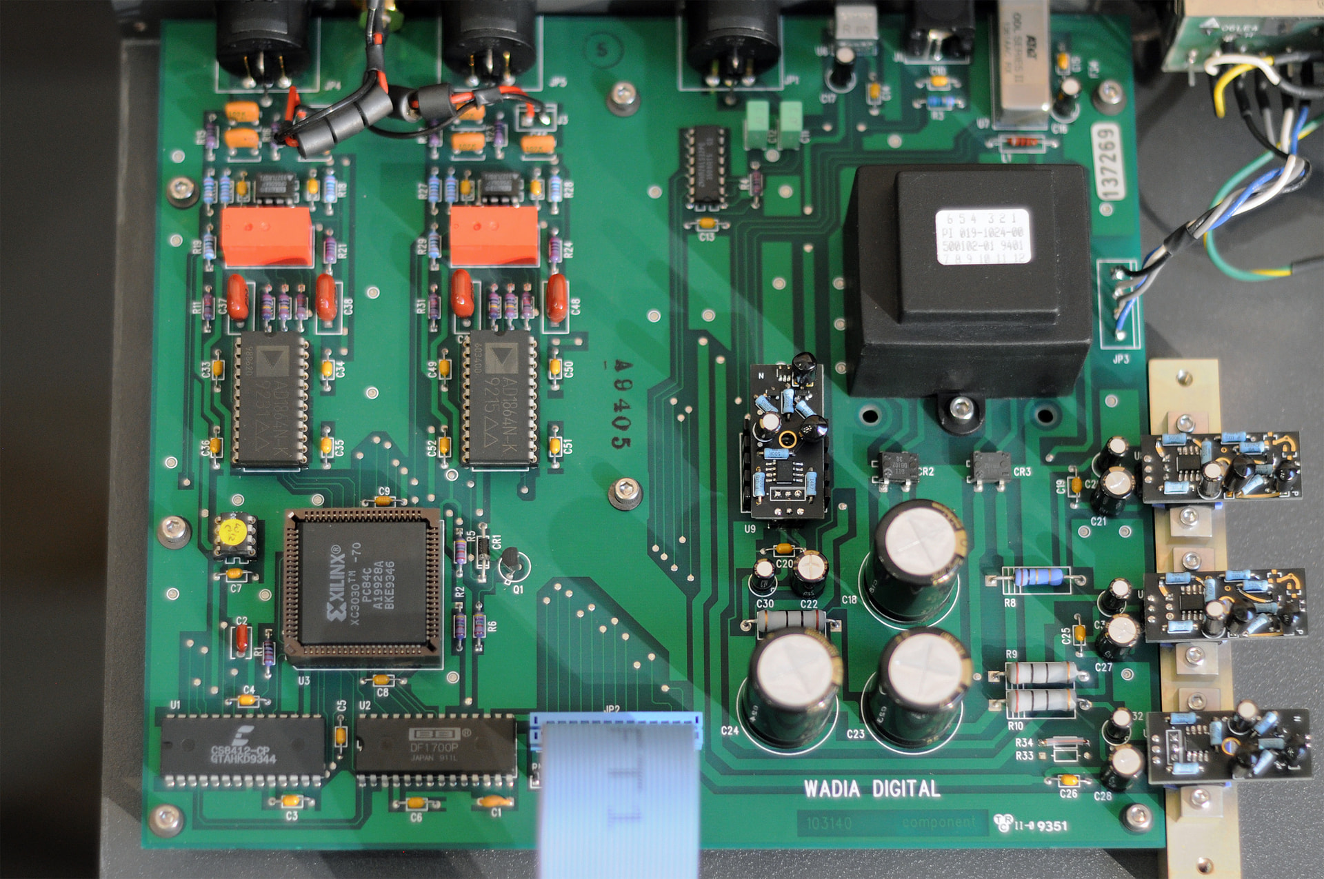

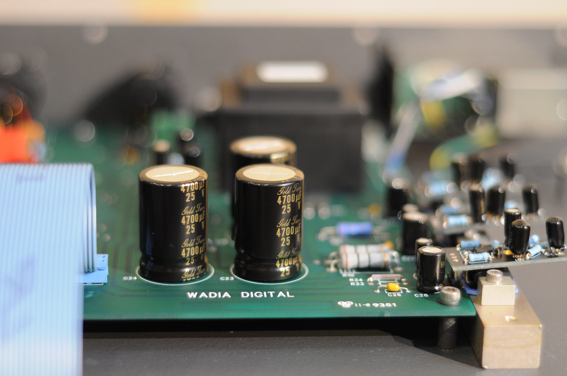

Wadia12 для Александра
Мне уже тяжело что-то добавить к предыдущим Wadia12. Все мои впечатления от апгрейдов можно найти в поиске в этой теме :slight_smile:
Самое главное в Wadia12 для меня, - это всегда восторженные впечатления владельцев, которые очень приятно слушать или читать, плюсом накладывающиеся на мои собственные. Wadia здесь дает удивительно прогнозируемый и впечатляющий скачек от стокового довольно интересного динамичного, но простоватого звука, раскрываясь как в удивительной вариативности ритмики и музыкальности, донося очень красиво, живо и доходчиво самые сложные музыкальные композиции.
В этой 12-ке основа такая-же как в предыдущих вариациях, и также есть индивидуальные черты. Основа - это конечно дискретные стабилизаторы на 4-х каналах питания, вся немногочисленная часть электролитических конденсаторов заменена на Elna Cerafine, чтобы создать идеальный баланс с более простыми, но прозрачными Nichicon Gold Tune, занявшими место немного уставших стоковых сглаживающих конденсаторов. Отличный баланс стоковой прозрачности и динамики, которая с сильным приростом в проработке и разрешении, раскрывается уже в индивидуальную ритмику, и конечно с тембральную насыщенность и глубину.
Удивительный аппарат, каждый раз :slightly_smiling_face:

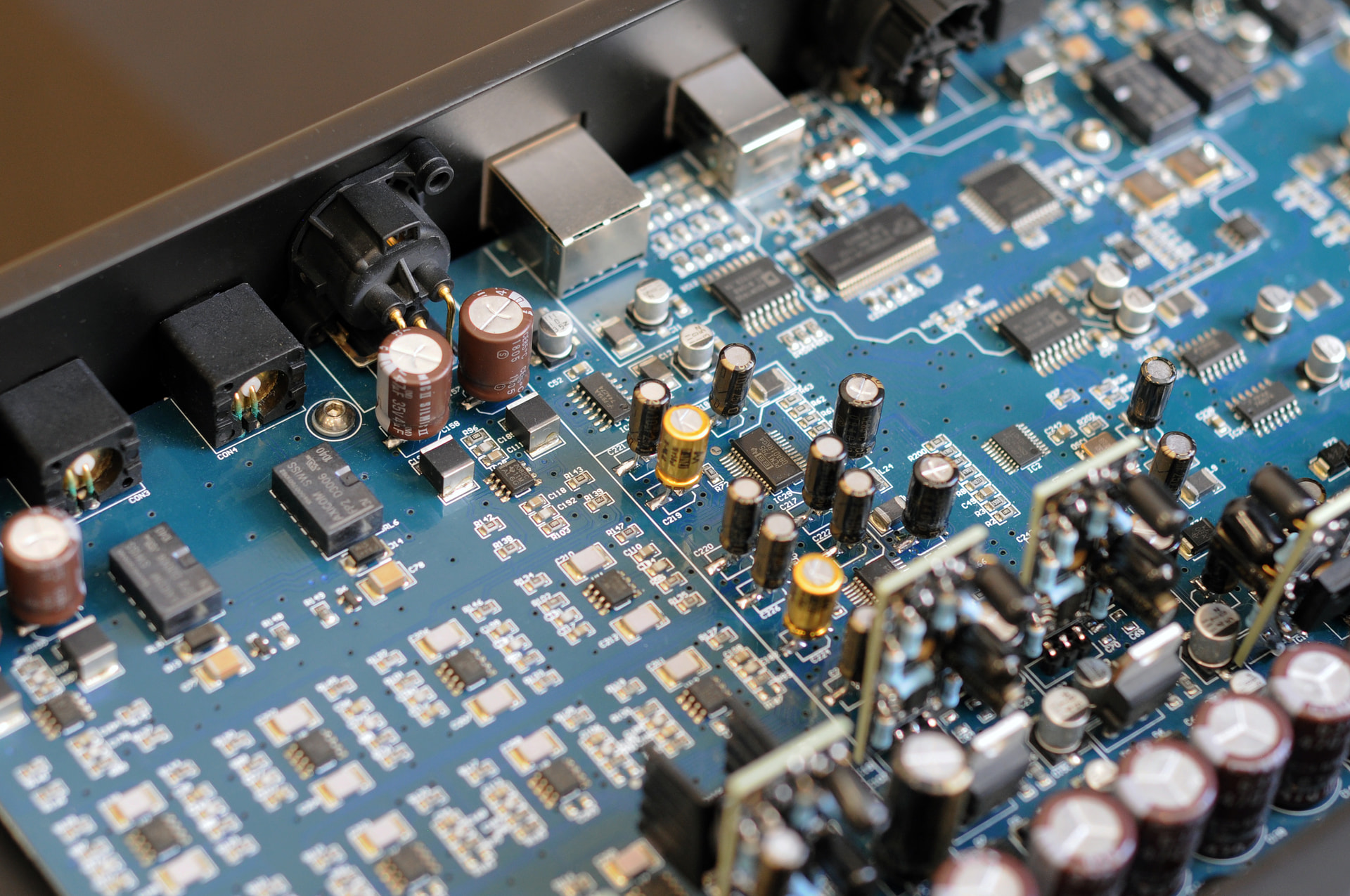

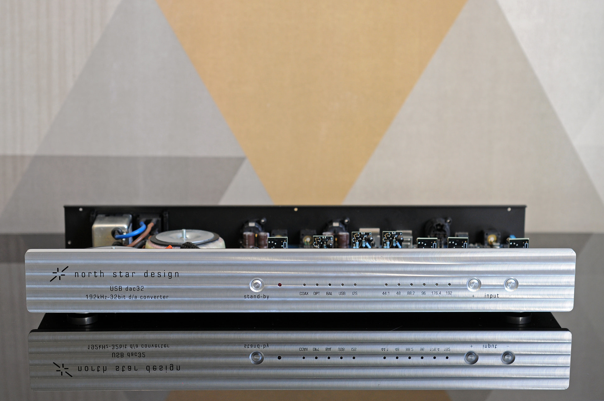

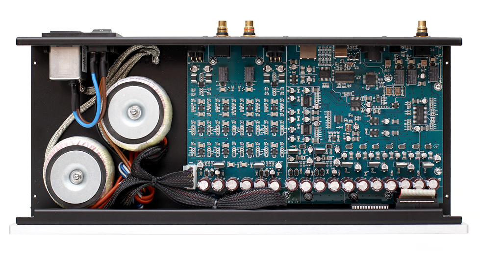

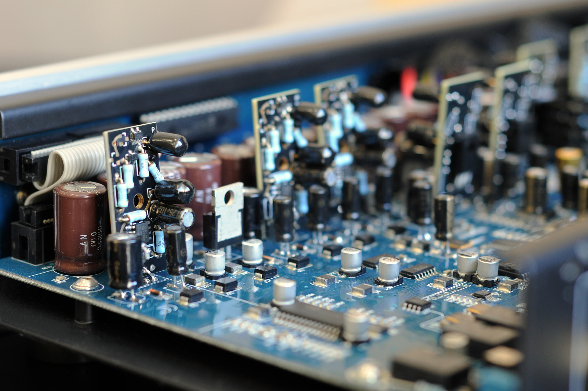

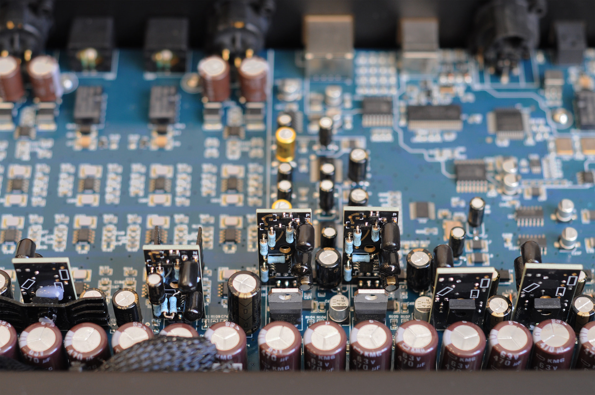

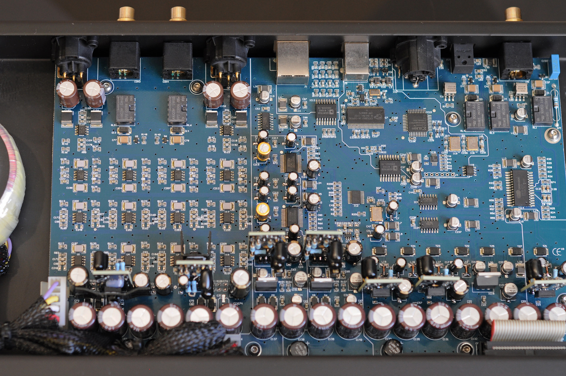

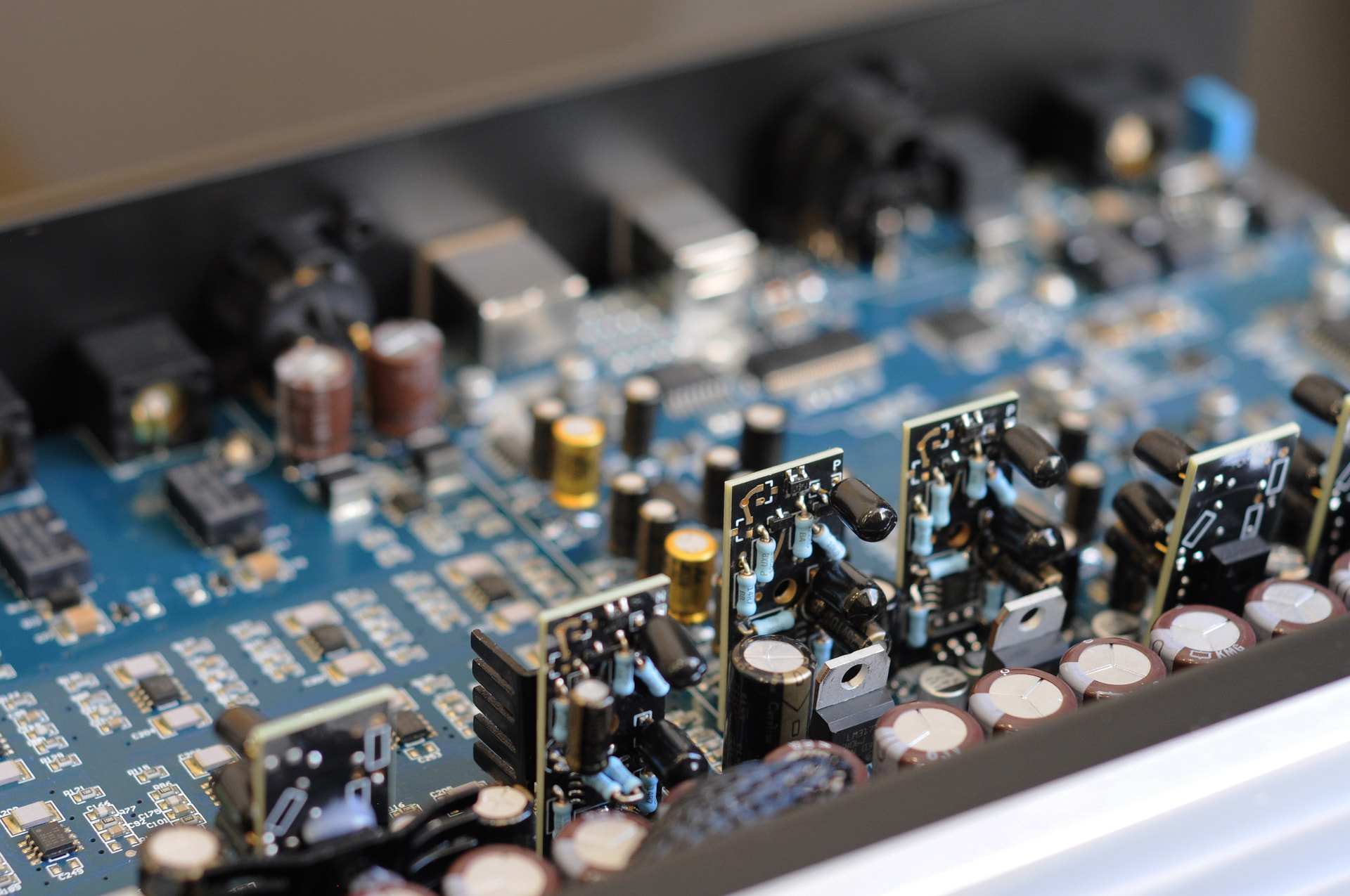

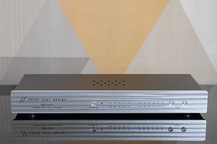

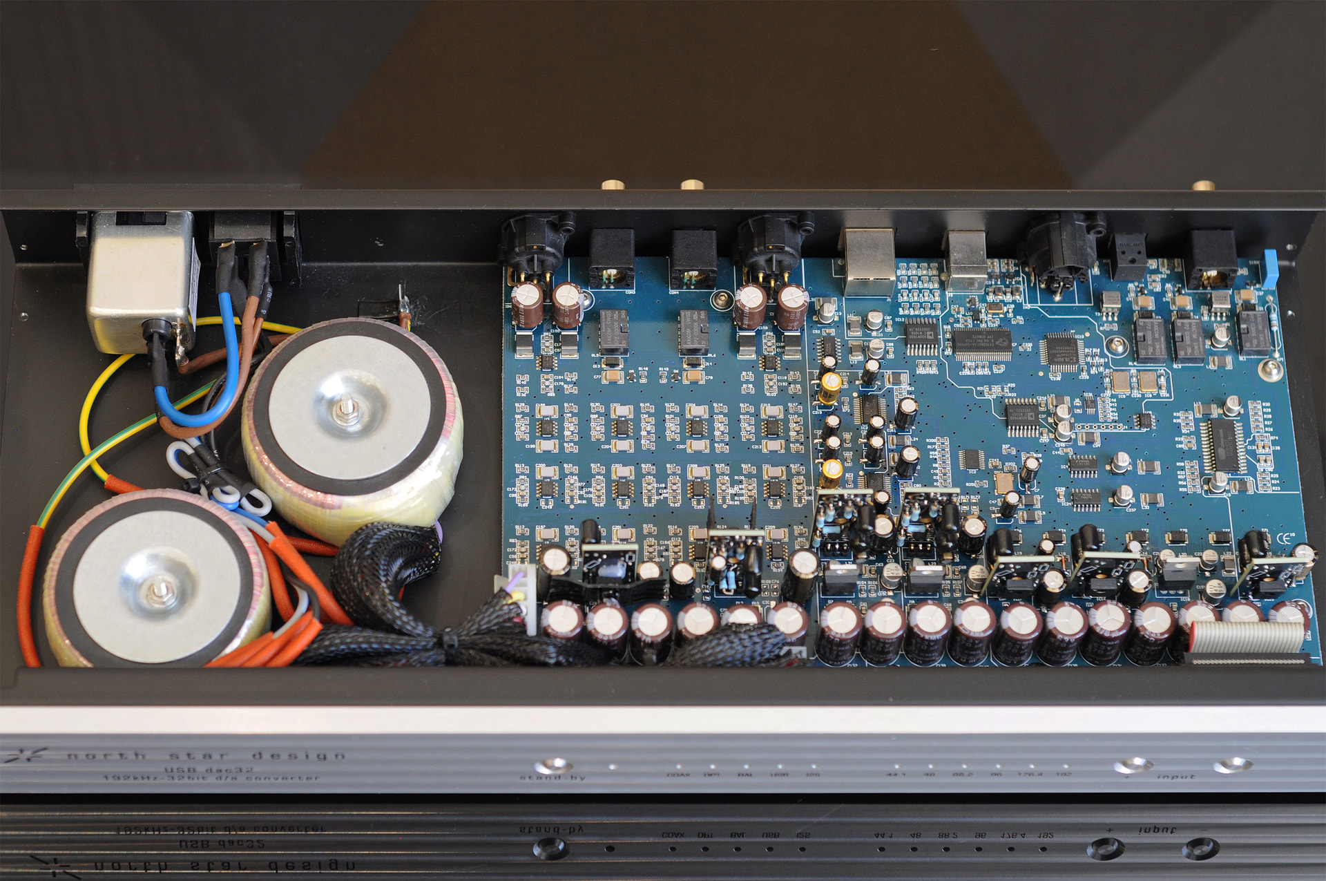

North Star Design USB DAC32 для @Frost
Итальянец, про которого так не скажешь.. название, внешний вид и содержание больше уводят мысли куда-то в Канаду.
Внутри два PCM1795, сплошные 32 бита, апсемплинг, реклок, несколько гальванических развязок, USB и i2s туда же! И это все в 2010-м году.
И, выходной аналоговый каскад на 14-ти ОУ. Как я понимаю процесс разработки, при формировании решений по функционалу инженер NSD просто всегда отвечал, - да!
И что получилось с звуком в стоке? Есть ощущение что он выверен и отстроен без эффектности, хорошая насыщенная середина с вовлекающим вокалом, неплохая проработка и в целом ощущается школа PCM, у которых как-то получалось сохранить тонкую нюансировку, дающую хотя бы немного мультибитной живости дельтасигме, но, только немного.
Основной недостаток в виде атомизации слитных звуков здесь вытеснили выше середины частотного диапазона и после основы получился странный негармоничный провал, на котором выделяется подчеркнутая детальность перкуссий, здесь часть диапазона заплатила за основную гармонию; и по ощущениям не так много, кажется тут NDS хорошо поторговались, особенно удивляет такой результат от сборки на безликих smd компонентах и сильно усложненной схемотехнике.
А главное, что баланс был найден и при всех преимуществах в коммутации и возможностях DAC32 играет интересно и музыкально, что при таких вводных встречается не очень часто.
В архитектуре питания стоит отметить 10 стабилизированных линий, что довольно много для усредненного образа цап такого уровня, и как-будто не очень много для цап такого функционала и сложности, а для апгрейда такое количество это всегда больший бюджет и дополнительная сложность в настройке.
После отсечения лишнего остались 7 линий питания, как некий “максимум без фанатизма”, тк фактически стоковыми остались только три линии, одна из который не влияет на звук тк занимается только питанием реле, а оставшиеся служат в качестве предварительных стабилизаторов в питании цап, за которыми стоят уже основные,которые формируют основу звукового почерка и характеристик.
К полностью обновленному питанию из дискретных стабилизаторов добавилась замена части конденсаторов, и тонкая шлифовка общего баланса.
Здесь сложная выстроенная система показала все свои капризы, когда один единственный элемент надо выслушивать и выверять, чтобы не то что получить нужный оттенок, а законченный звук; там, где простая архитектура мультибита живо откликается на все изменения гармоничным но скорее разным звучанием, DS сразу дает понять - все не то, давай сначала.
Основой нового баланса традиционно стали Elna Cerafine, давшие безликим smd компонентам насыщенности и общей базы, на которой они уже подчеркивали свои преимущества в открытости и нейтральности.
В питании ОУ выходного каскада встали несколько SilmicII, расширив сдвинутый от Cerafine вч диапазон и добавив ему больше оттенков и мягкости.
И в конце ярким золотым пятном как на плате, так и в звуке обосновалась парочка Audio Note Kaisei, без которых цап был как будто сам не свой с новым насыщенным звуком, немного теряя привычную доминирующую прозрачность, и AN вернул баланс в оптимальное положение, добавит при этом своего разнообразия в тембральных оттенках.
В итоге получился техничный и при этом очень музыкальный цап. На основе заметно выросшего разрешения удалось без ущерба для баланса добавить основы и насыщенности, и главное больше музыкальной нюансировки, тембрального и ритмического разнообразия; и на все это обратно наложить привычную прозрачность уже без намеков на высветление и излишнюю яркость, и, конечно дельта-сигма детальность, которая с новой основой заиграла своими красками.
