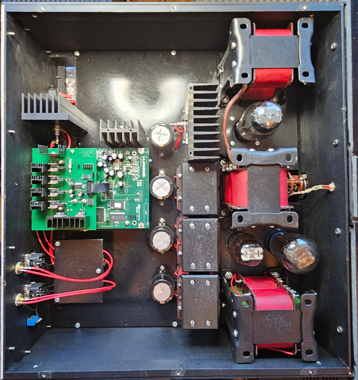

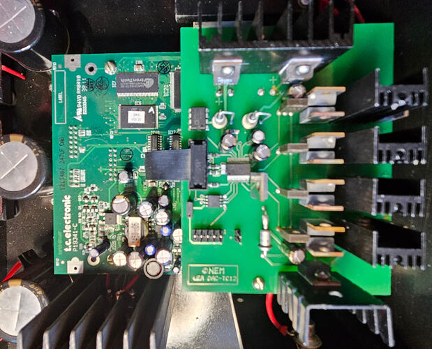

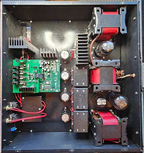

Есть цап новосибирского ателье NEM dac-1394 на ad1853, три силовых трансф. и три кенотрона , 30 кг живого веса))) Но есть одна проблема: у него только вх. Firewire интерфейс. Хотелось бы иметь вместо этого коаксиал и хороший usb… Ищу, кто бы мог с этим помочь. С уважением Юрий

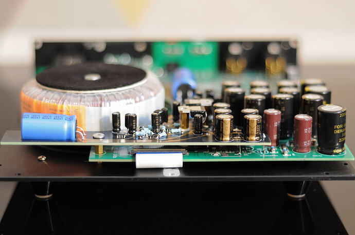

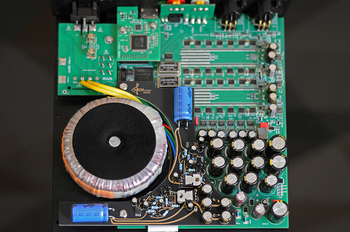

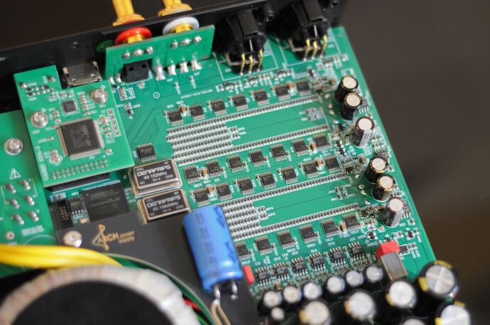

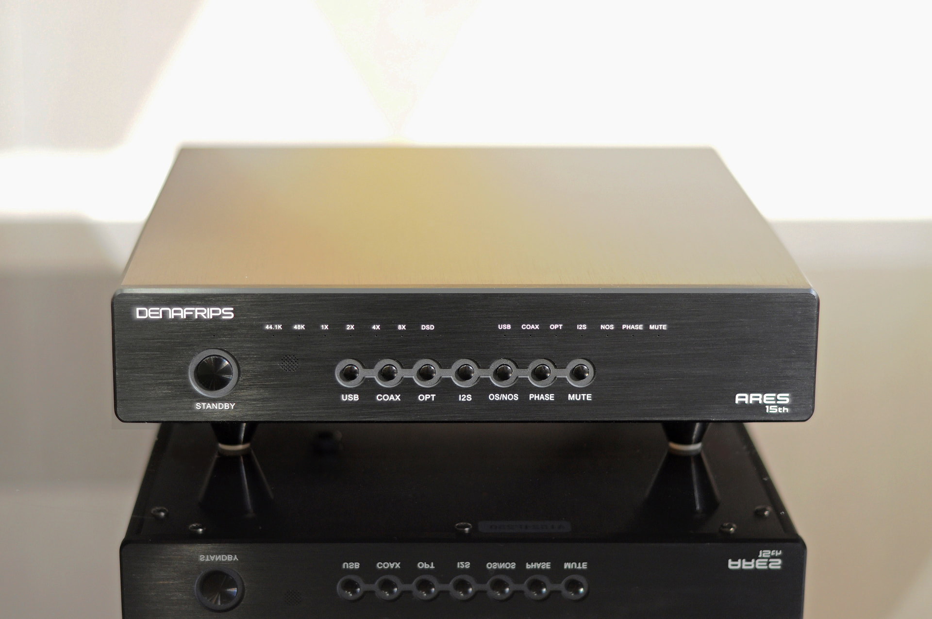

Denafrips Ares 15th для @Chthon
И вот опять у нас в гостях Китайская аудио школа, где сразу ощущается семейная преемственность с Musician Pegasus, который уже был до (вот здесь)
Два ЦАП одновременно похожи, и при этом все в них сделано немного по-своему; здесь и компактный настольный формат с одинаковым набором функций, R2R матрица, питание также с странной предварительной стабилизацией, только в случае с Ares у нее нет дополнительной функции по автоматическому переключению обмоток трансформатора в зависимости от напряжения сети и поэтому нет дополнительного импульсного блока питания внутри, за что можно сказать спасибо.
И даже трансформатор, как будто, с одного станка, только с новой цветовой палитрой у проводов. С подачи которого скорее всего и возникло желание что-то изменить, и самое первое - снять и выбросить его подальше, так как гул производимый данным компонентом наполнял всю комнату.
И конечно не менее значимое мероприятие — это улучшения звука устройства, где как в случае с Pegasus, Ares есть куда расти!

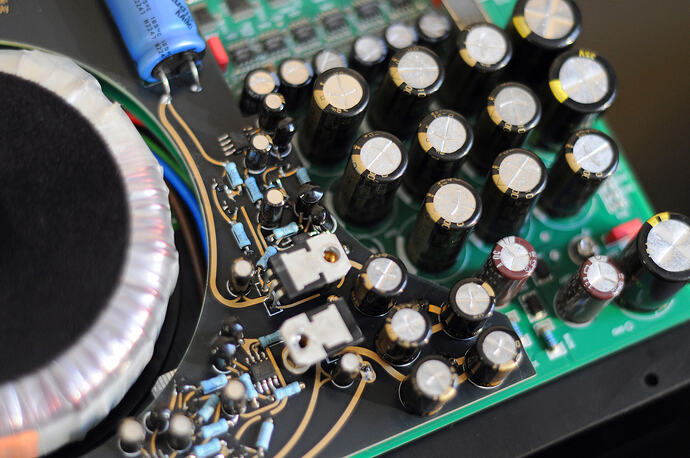

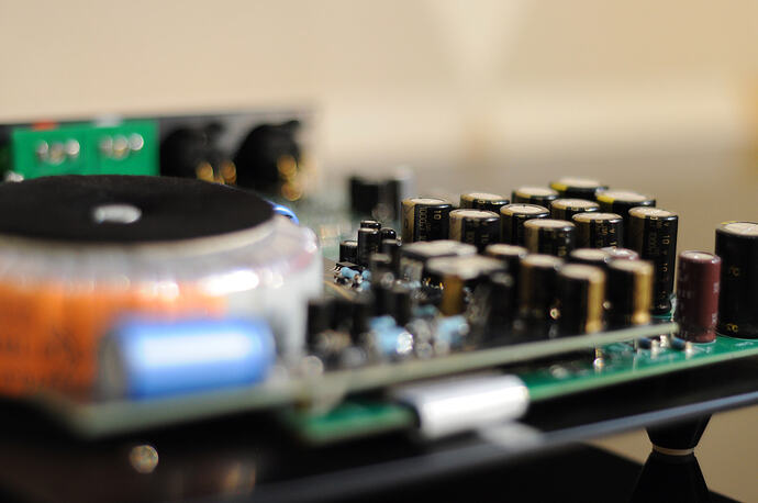

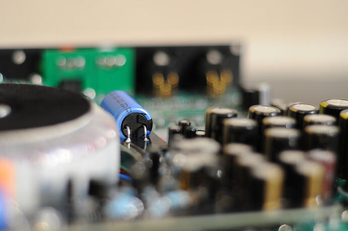

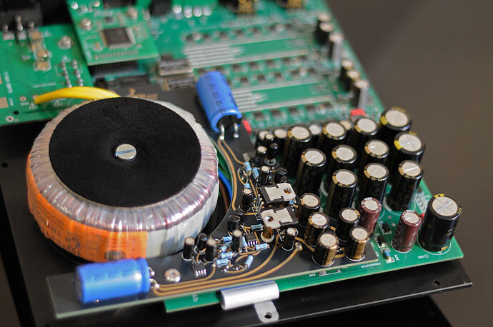

Для замены стокового гудящего трансформатора с довольно большой для цапа мощностью 60VA и серьезными габаритами, был заказан подходящий трансформатор от Talema, причем при почти таких же габаритах умещался трансформатор 80VA, и сразу был заказан – по старой аудиофильской традиции чем больше и мощнее - тем лучше!
Так же была разработана новая система питания, где вместо предварительной стабилизации с практически отсутствующими сглаживающими емкостями и упрощенной реализацией, переносящей и множащей всю нестабильность, устанавливается новая плата с полноценной стабилизацией, от которой будет работать весь цап.
Эта система апгрейда основана на моих дискретных регуляторах напряжения в максимальной реализации(Level3), но с гораздо более точным и продвинутым ИОН и его обвязкой, являющимся сердцем системы питания, и задающим все базовые характеристики по шуму и стабильности.
Плюс сделана частичная замена конденсаторов для усиления эффекта и настройки нового баланса в звуке.
Как и в случае с Pegasus, звук Ares значительно прибавил в классе и уровне, в целом сохраняя свою напористую подачу. Но уже с отсутствием блеклости, жесткого верхнего частотного диапазона и сильно выросшей проработке и натуральности.
Возможно более основательный и цельный за счет улучшенной элементной базы питания Level3, к которому можно прибавить уверенный +.
