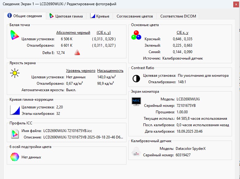

Приехал калибратор Spyder X. Выполнил калибровку своего NEС’a.
Ну теперь ушла вся желтизна, стало гораздо лучше. Увидел наработку ламп - 65 000 часов! Пятна, неравномерность температуры - это осталось )
Однако возник вопрос. Яркость была настроена на 100 кд/м2 - и мне так ярко, после калибровки понизил до 80 кд/м2. Обычно же устанавливают целевую яркость около 100-120 кд/м2.
Чем плоха пониженная яркость? Вроде меньше светится экран - меньше нагрузка на глаза, меньше износ монитора?
Сам себе отвечу. Оказывается, всё нормально ) В следующий раз буду в качестве целевой яркости выбирать сразу 80 кд/м2.
Энергетическая яркость белой точки по ISO 3664 75-100 cd/m2, по ISO 12646 80-120 cd/m2

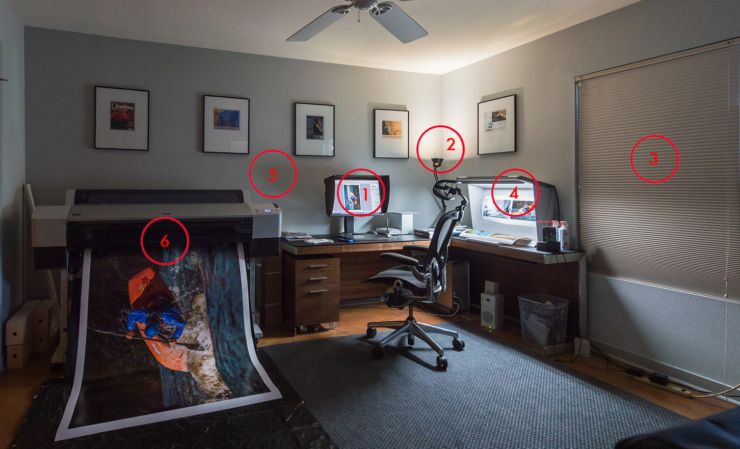

Монитор по 6500К калибрую. Будет ли какая-то реальная разница - взять лампочку для освещения 6500К или 5000К? Направлю вверх, типа как здесь:

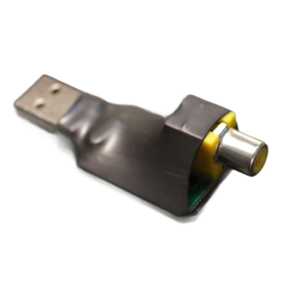

“Переходник” этот зовется USB-конвертором.
Пример:
это у вас какая то адская машинка. вот, я нашел “переходник“
Есть такой, у плеера хиби R2R, но только он с ним функционирует согласно описанию.

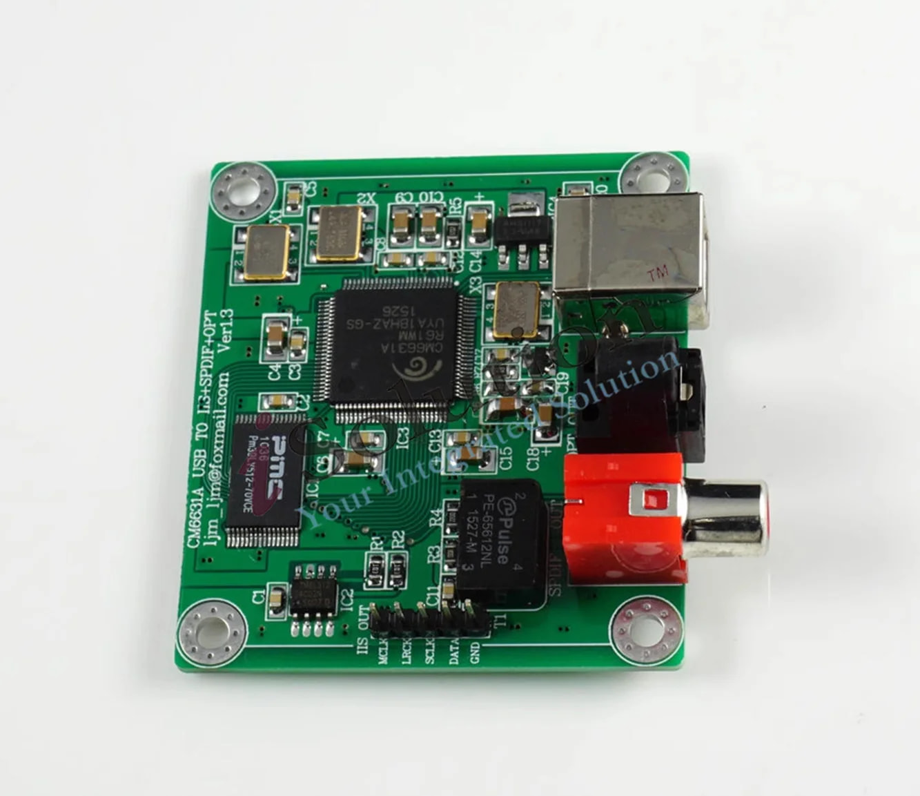

Имею такой аппарат - M2Tech Hi-Face Two Использовал, пока не приобрёл ЦАП с USB входом.
Вот. у меня она была без коробочки. Если еще подвести питание, то будет еще лучше, я использовал без доп питания. Тут эту плату много обсуждали
https://aliexpress.ru/item/1005008498180571.html?sku_id=12000050525519450&spm=a2g2w.productlist.search_results.2.645bdcdbnw6JTY
подобная плата даже в цапошарманке системы чарм использовалась
Спасибо. Это в Фоборе 2000 в настройках надо делать цифровой выход и подключить к усб это устройство? Оно без драйверов устанавливается?
да, примерно так. он ее увидит после инициализации в виндовс, дрова винда сама подтянет. кмк по звуку это самое приемлемое недорогое решение. вот подешевле вариант

ASIO компонент еще поставьте для фубара. У меня эта плата просто лежала в пакетике где то между цапой и компом.
