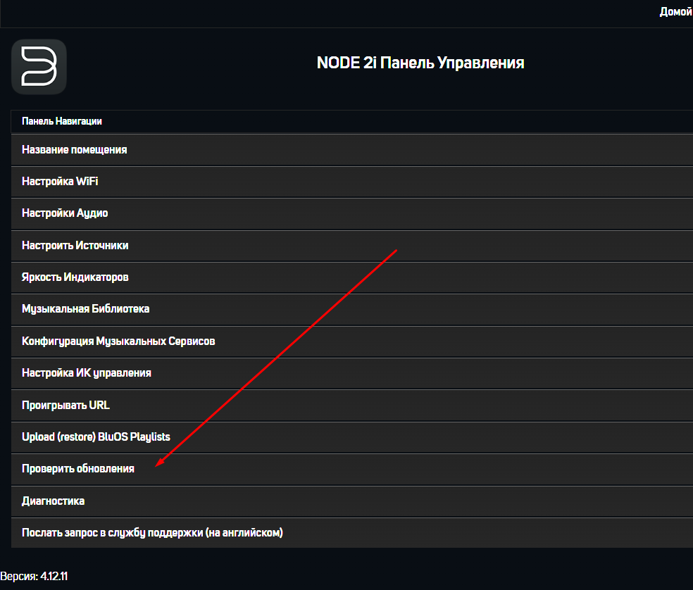

Спросил в техподдержке, как можно заблокировать дальнейшие обновления, они сказали что у них есть команда, которую можно ввести через веб-интерфейс устройства, эта команда отключает обновления, но способ не рекомендуется, т.к. были случаи, что после использования этой команды некоторые устройства превращались в кирпичи.

Открыточка вам
