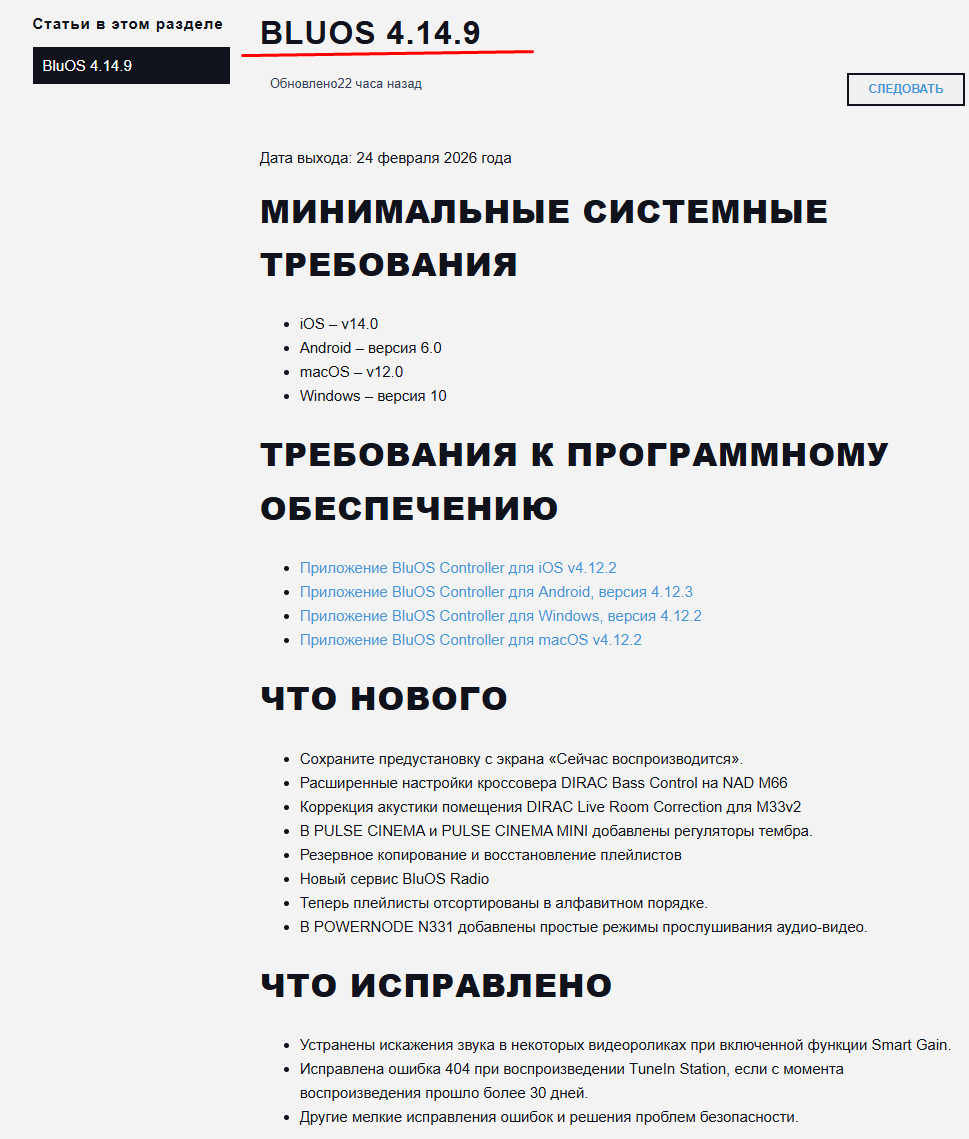

На роутере стоит квн , и всегда до сего дня обновления вставали без проблем. Но сегодня не обновился и загорелся красным светодиодом , я подождал 10 минут , потом отключил кабель питания на 5 минут . После этого заработал , но на старой прошивке. Повторно боюсь пробовать , как бы не " окирпичить" прибор . Пытался обновиться наBluOS 4.14.9. Released February 24, 2026.

Прошёл этот квест. Если горит красным, то зубочисткой перегружаем через отверстие на передней панели и все становится как было. Если же мигает поочерёдно красный- зелёный, то процесс пошёл и нужно немного подождать. У меня прошло минут пять, обновилось, но изменений не обнаружил. И да, без доработок роутера ничего не получится :frowning:
