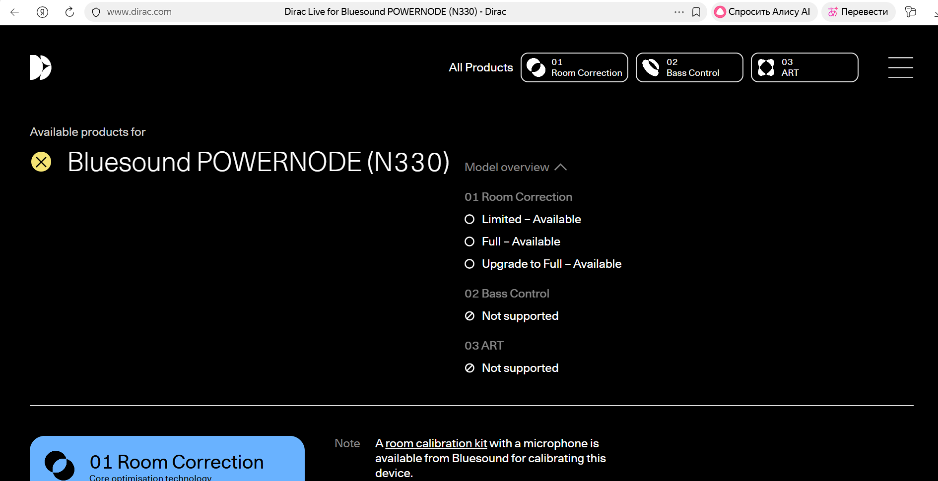

Еще одна обнова прилетела 4.14.0. Что самое любопытное, на сайте dirac появилась поддержка powernode 330. Я раньше думал что dirac будет встроен в bluos но получается что это отдельное приложение. Демки приложения нет, чет даже не знаю, еще микрофон фирменный нужно купить..

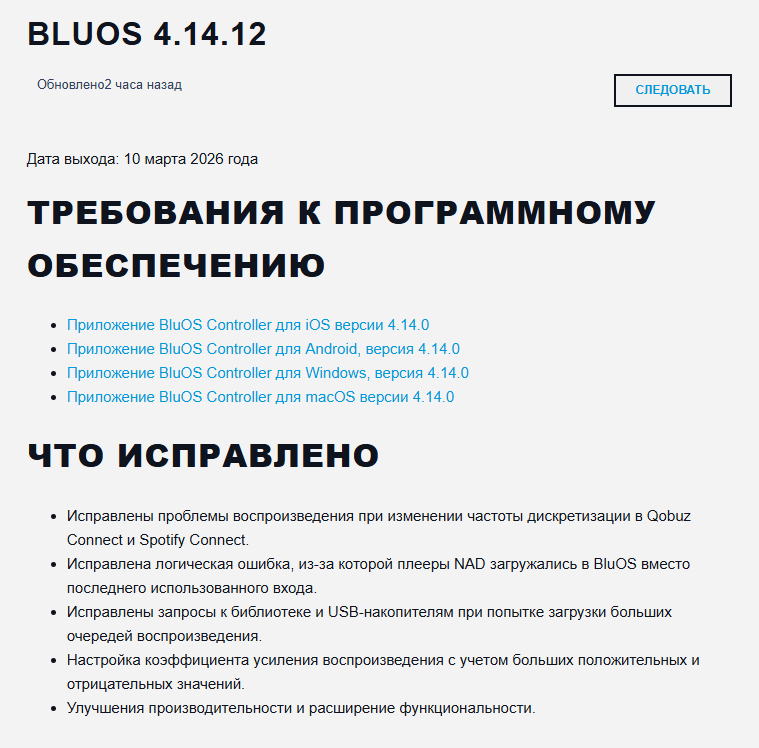

Всем доброго дня! Три дня мучился с обновлением. МГТС Московская обл. С КВН и без. Со сбросом к заводским настройкам. Горел все время красный. Сегодня подключился по проводу к Ростелеком. Без проблем обновился до
4.14.12. При этом и на Ростелекоме и на МГТС работает радио ,радио Парадайз и Кобуз . Такая вот магия))
