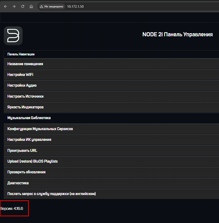

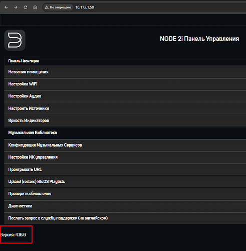

Я свой WiiM Pro не мог обновить 3 месяца. Добрый человек скинул ссылу, я по ней легко обновил свою прошку до актуальной версии. Он обращался в поддержку, ему и предложили так обновиться. Думаю, и здесь так можно, через поддержку.
Попробуйте.Потом нам напишите что получилось
Прочитайте все сообщения выше. Там на эту тему уже много написано и испробовано. Может сделаете свои выводы.
Давайте освежим ситуацию с обновлениями.

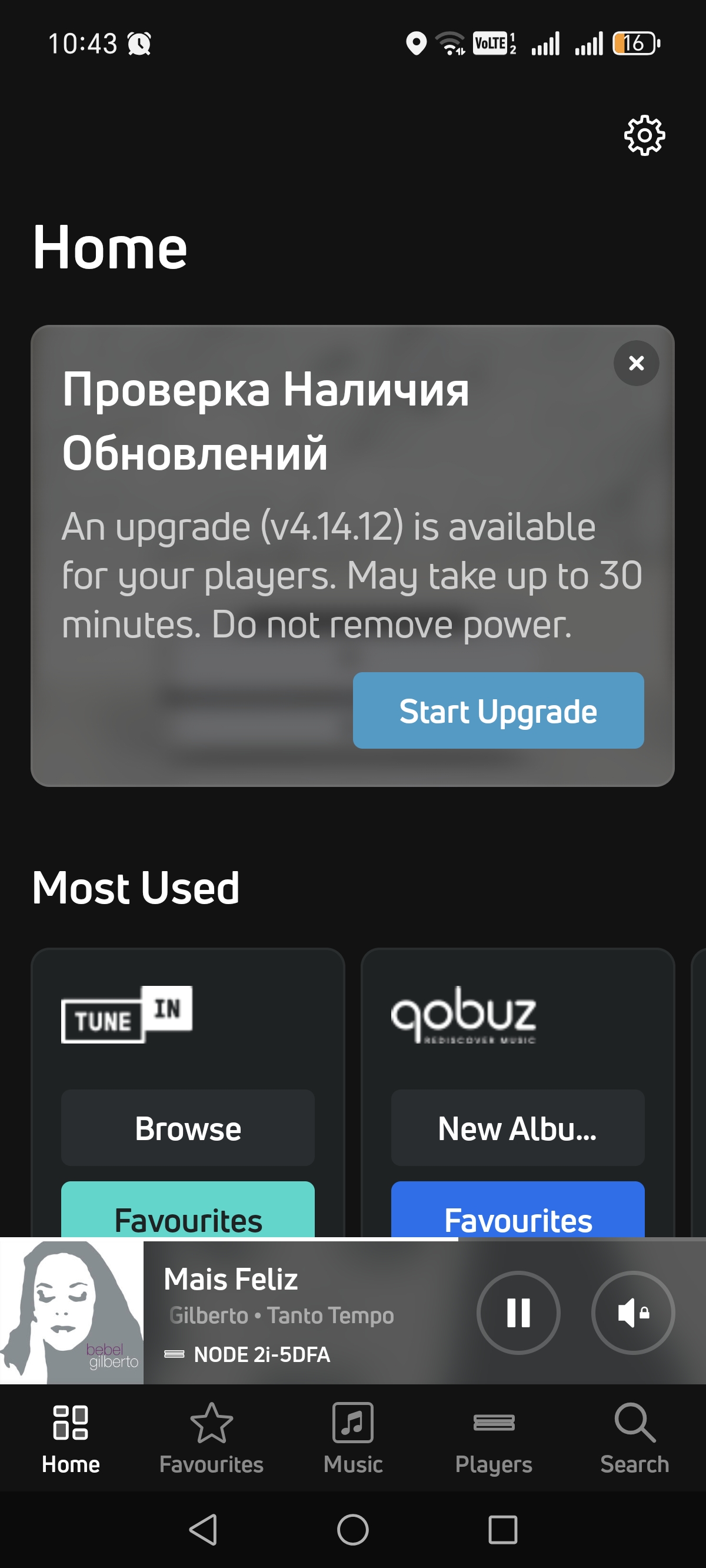

У меня Node2i, обновление предлагается, но я откладываю, работать не мешает.
Пытался обновиться, без хитростей, зависает, но слава богу сбрасывается на исходное состояние.
Вопрос к общественности:
Обновил ли кто Node2i или NodeN130 до актуальной прлшивки?
Есои обновил, то появился ли Qobuz Connect?
И если обновляли сами, то каким путём? Вроде должно пройти если есть внп в роутере?

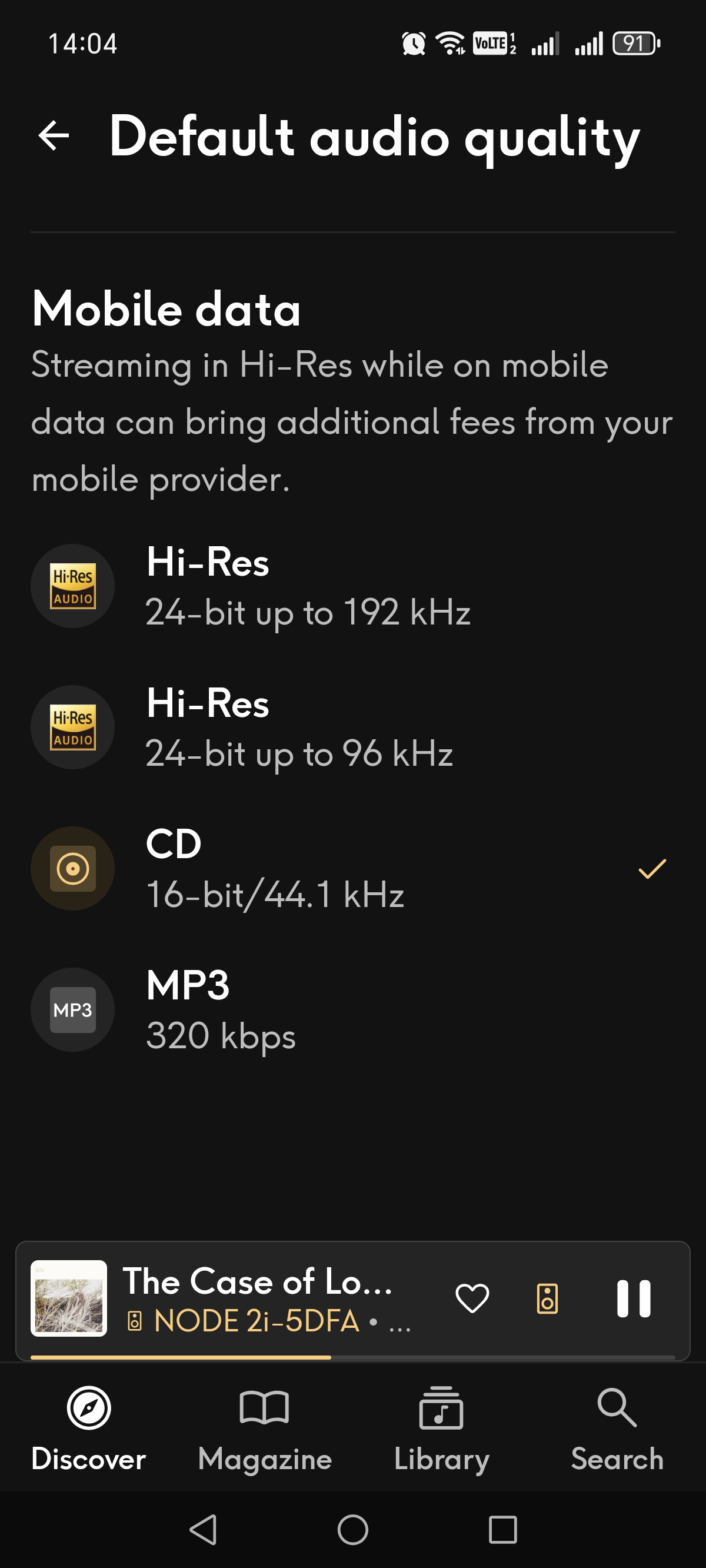

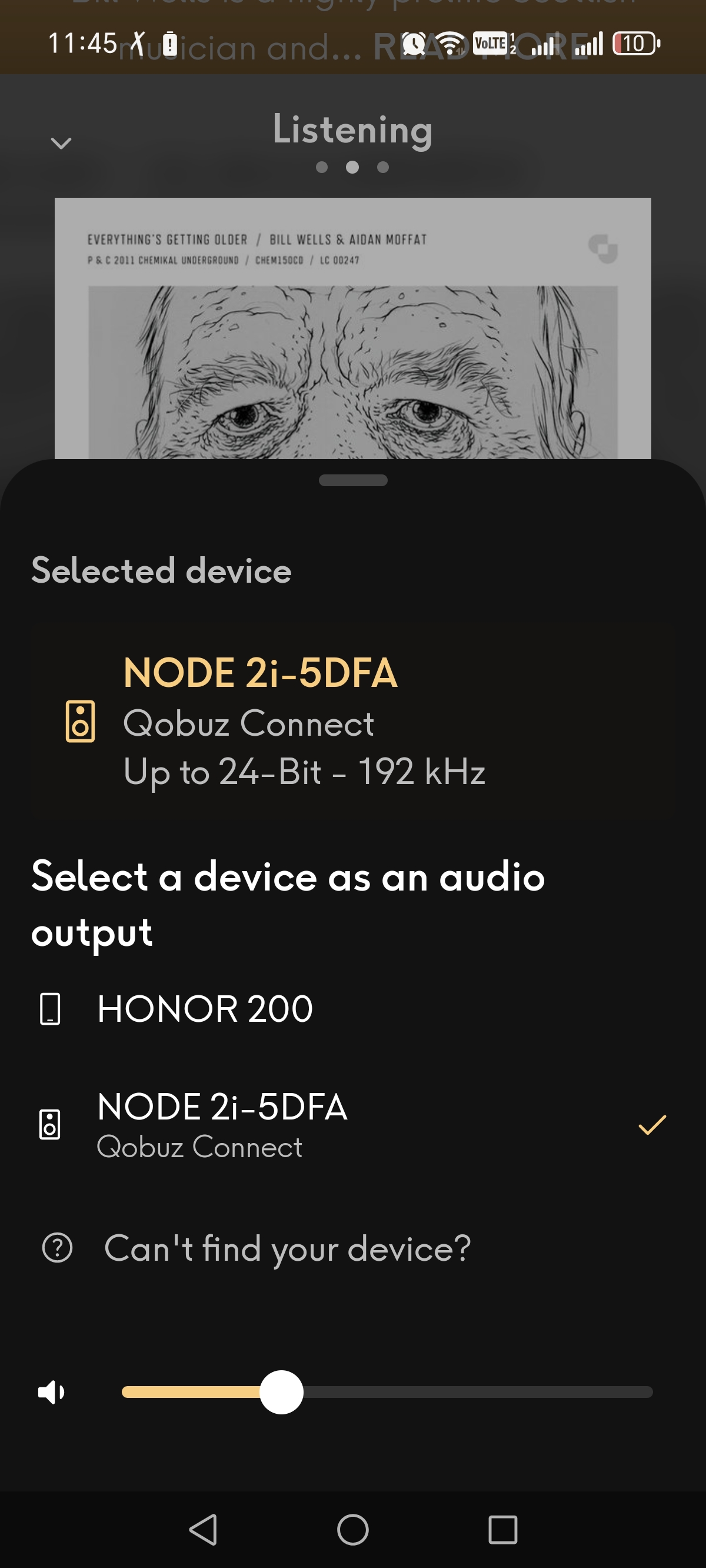

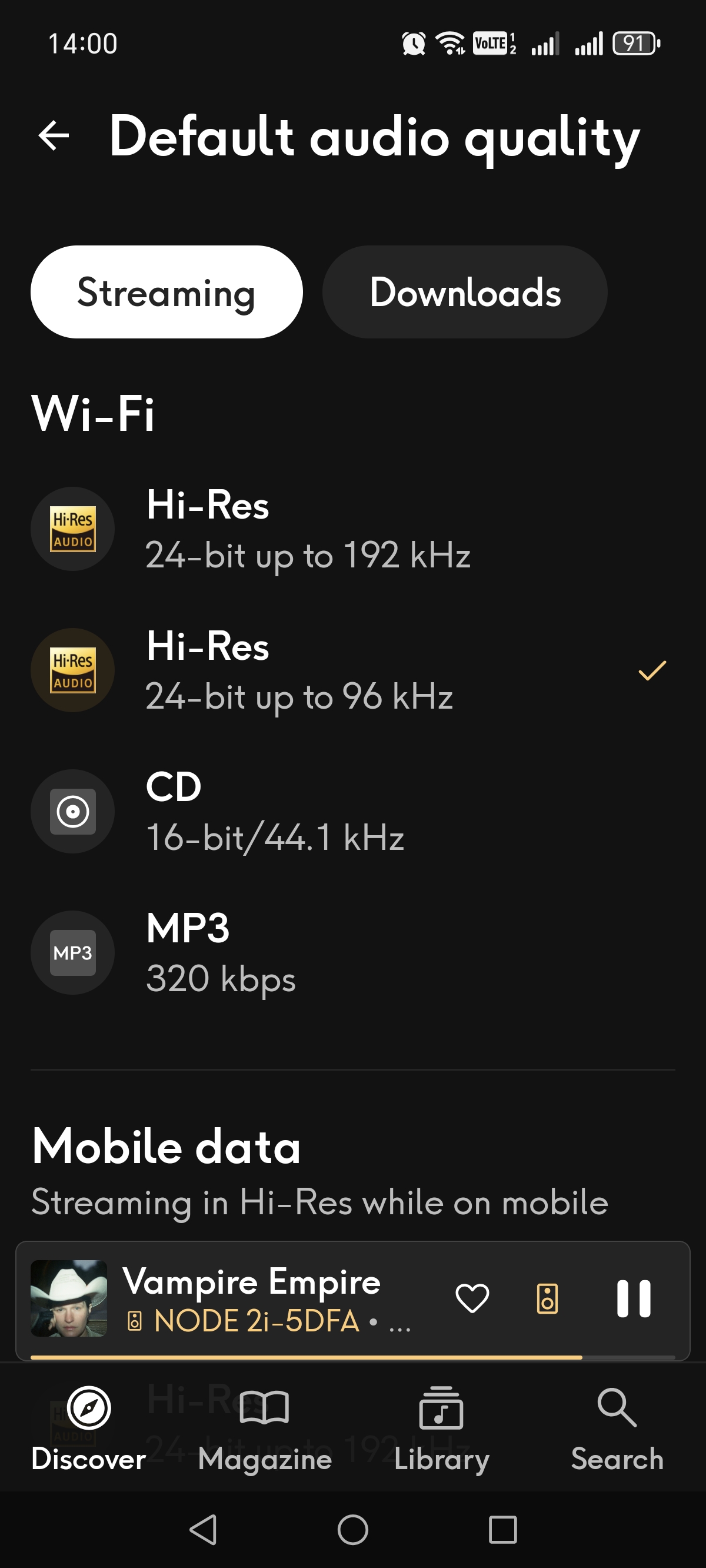

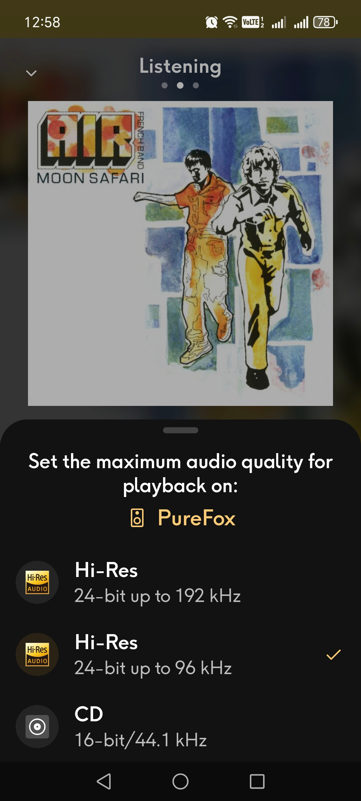

Я с коннектом слушаю редко. Не нашел, как ограничить частоту до 96К, он упорно пытается отдать 192К, а мой ЦАП такую частоту не поддерживает.
Шестеренка сверху, в акаунте: player, Audio quality,
У меня так.
Повышенного и не играющего не предлагает.
Если в дороге, мобильный интернет, поставил так.
У меня сложилось ощущение, что для коннекта эта настоойка не работает. Но, возможно, я ошибаюсь.

Сегодня разобрался с битрейтом вывода.
В окне плеера тапнуть на прямоугольник цифр разрешения
И поставить галочку максимального для вывода на этот поинт.
Теперь у меня играют все треки из библиотеки и подборок. Раньше при 192 затыкалось.
