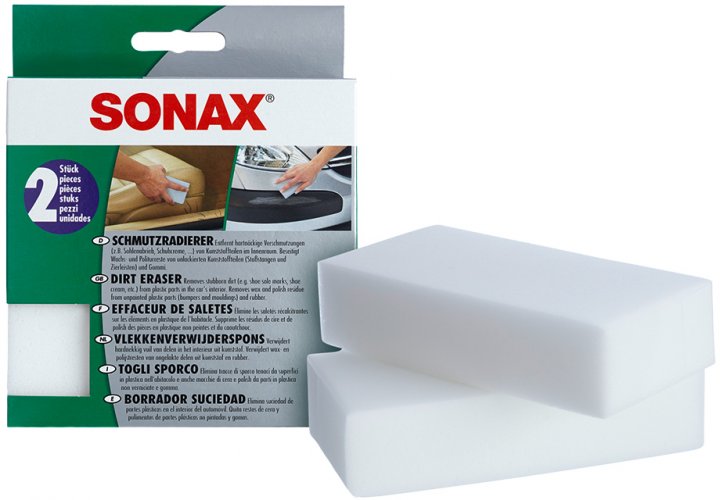

А меламин как использовать?
А главное как он выглядит? В продаже одни поролоновые губки и ещё из какой то фигни, в которую иголку точно не опустишь
Вырезать небольшой кусок, не смачивать, положить на диск и опустить на него иглу. Рекомендуется только вертикальное движение, то есть только опустить и поднять.
Сам не пробовал. Так советуют на западных форумах.
Интересно, но вроде меламин начинает чистить, когда его смачиваешь :slight_smile:
Губка белого цвета, на озоне можно взять:
https://www.ozon.ru/category/tryapki-salfetki-i-gubki-14617/?from_global=true&text=меламиновая+губка
А кто их видит, если у большинства даже разглядеть не во что.
Выглядит как жесткая белая губка, часто с надписями Magic или типа того. Чистит за счет своей абразивности.
