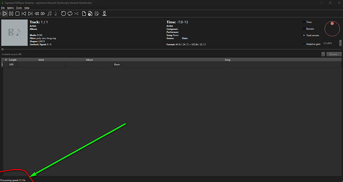

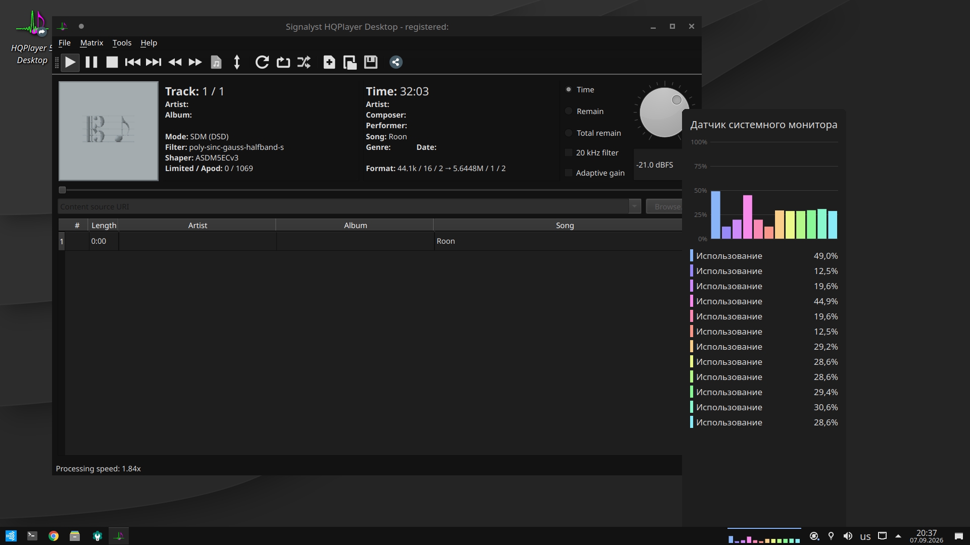

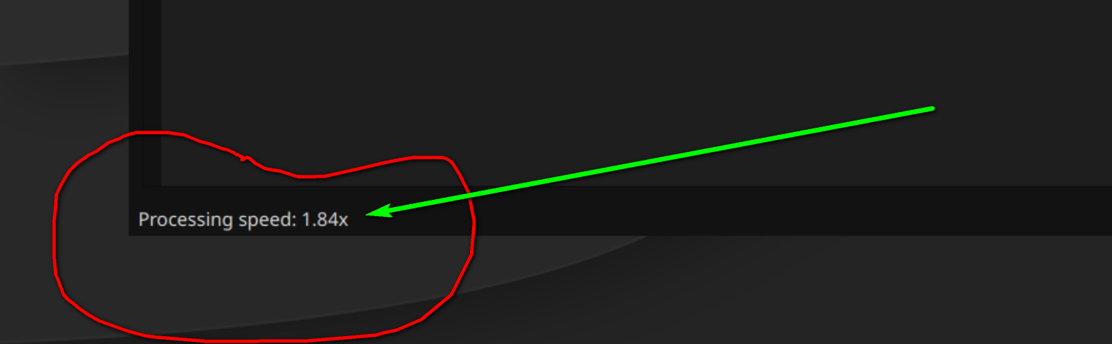

Приветствую. На сколько полезна рекомендация : отключить Hyper-Threading , разогнать немного процессор и одновременно сделать Андервольт . Объясняется тем что необходима максимальная производительность на ядро для ДСД.
Камень 10600 kf больше 256 гнать не буду. По опыту вижу
PCM нагружено всего 6 потоков,DCD выбивается по загруженности 2 потоков,4 отстают, и 6 в линеечку загружены на четверть.
На сколько актуально стремится к минимальным таймингам, чему отдать приоритет при настройке памяти ? Что еще может оказать положительный эффект при настройке железа ?
