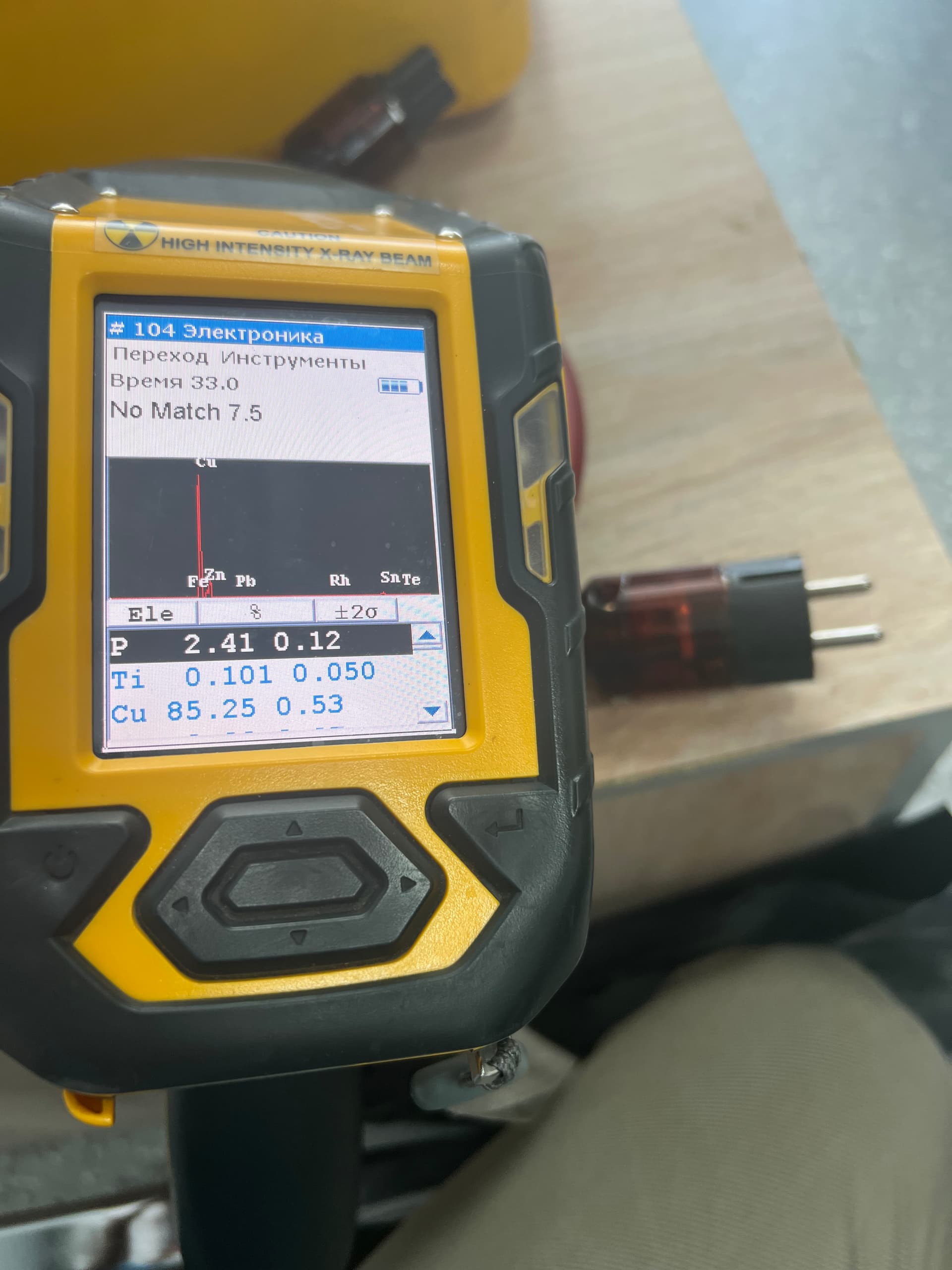

Снова сходил, сделал тест до звукового сигнала данного аппарат, получается 30 секунд уходит на тест.
Oyaide p-046
Для сравнения также сделал Viborg VE512G
Получается по данным этого прибора палладий в составе есть, а золото не обнаружено.
По данным oyaide содержание золота в этом разъеме должно быть больше чем палладия.
Да всё верно, получается так.
Для сравнения я и приложил инфу по золотому разъему Viborg.
Есть основания подавать рекламацию ояде :blush:

Проверьте версию ПО!!! … 100% будет стоять для определения стали.
Ну это я уже сделать не смогу)
Поэтому результаты тестов можно считать пальцем в небо…
Драг металы вообще определяют НЕ АНАЛИЗАТОРОМ а ХИМИЧЕСКИМ АНАЛИЗОМ/ТЕСТОМ!!!

Я на истину не претендую, мне было важно больше протесить Viborg, убедится в том что китай делает качество.
Oyaide мне особо не важна и так всем понятно, что это очень достойный бренд какой сплав они бы туда не засунули, всё равно люди будут покупать, и дальше хэйтить китай)
Ну тут очевидно что прибор то ли не откалиброван, то ли ещё что то
Повторяемость результатов оставляет желать лучшего.
Первый раз на виборгах медь и золото чуть наврал по количеству, второе измерение 5.5% фосфора что уже ни в какие ворота…
Наверное все же ve512g? Вилка рядом жёлтая и прибор золото показывает
При более долгом тесте как я говорил, результаты меняются, там есть свои нюансы в положении прибора, как его тыкаешь мордой итд.
На вторых тестах я постарался сделать по идеальнее, не прям так на коленке)))
Как я говорю не претендую на истину, это больше был так эксперимент и не большой обзор для нас всех.
Да ошибся, исправил.
А зачем, если :down_arrow:
Уже очевидно, что достоверность результатов крайне сомнительна.

Азотку капнуть и ясно станет в ту же секунду
А вас не смущает что в одном случае он показал наличие ,а в другом нет ? Ну так ради истины?
У коннекторов Oyaide 046 внутренний слой золота, и внешний слой палладия. Прибор естественно бьет только по поверхности, что внутри он не видит.

Однако при этом он увидел:
P - фосфор
Ti - титан
Cu - медь (а она явно не на поверхности)
Zn - цинк
Se - селен
Pd - свинец
Sn - олово
W - вольфрам
Pb - свинец
И как же так получилось? :thinking:
