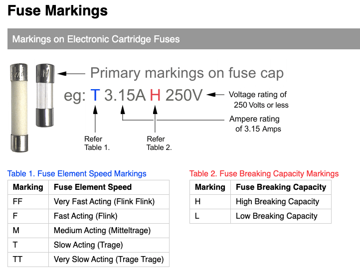

Breaking capacity is the maximum short circuit current a fuse can safely blow without a catastrophic failure such as a fire, breakage or explosion . > Low and high breaking capacity ratings typically range from 35A up to 10kA.
А вот смысл этой маркировки (также, акцент на L) именно на корпусе устройства не совсем понятен.
Потому что менять предохранитель нужно на рекомендуемый производителем, если мануал многие даже и не читали никогда, особенно раздел про смену предохранителя, да и не найдут его, когда нужно будет, да и искать не будут, на форумах же знают лучше… то корпус всегда в наличии перед глазами.

Михаил, спасибо, отличная картинка. А можно пояснить по красному пункту, что это и как влияет?
Уже нашёл с переводом, пардон…
Не изучал данный вопрос, чисто умозрительно по описанию — предохранитель, включая всем известные автоматические - “автоматы”, разорвёт цепь питания в соответствии со своим номинальным током срабатывания и характеристикой отключения, не (условно) загоревшись сам и не вызвав цепную реакцию в окружающей “среде”, просто обесточив нижестоящие нагрузки… в пределах установленного максимального тока breaking capacity.
В выключателях автоматических этот параметр связан и с контактной группой, т.к. строго говоря, каждое срабатывание ухудшает её состояние.
Разрывной мощностью предохранителя называется наибольшая мощность короткого замыкания, которую способен разорвать предохранитель при перегорании плавкой вставки без разрушения патрона предохранителя.
Судя по тому что нагуглил, красным это допустимая энергия (ток) при коротком замыкании (сгорании при сильном превышении тока), чтобы не возникало дуги, взрыва корпуса и тд.

Чтобы немного подробнее остановиться на ответе Neil_UK…
При небольшой перегрузке провод плавкого предохранителя расплавится в самом слабом месте и разорвет ток.
При большей перегрузке на концах оборванного провода образуется дуга. Эта дуга будет сохраняться до тех пор, пока не расплавится больше проволоки, а зазор не станет слишком большим для поддержания дуги.
При большой перегрузке провод испарится. Пары металла будут поддерживать дугу, проходящую по всей длине предохранителя. Эта дуга будет сохраняться до тех пор, пока либо что-то другое не разорвет ток, либо предохранитель не сработает.
Сильноточные предохранители часто заполняются песком, чтобы помочь погасить дугу, и имеют твердые керамические корпуса, а не стеклянные, для защиты от взрыва.
Добавление, после некоторых комментариев к вопросу и другому ответу.
В идеале предохранитель должен быть рассчитан на разрыв максимального предполагаемого тока короткого замыкания для цепи, которую он защищает. То есть максимальный ток, который может протекать, если вы создадите короткое замыкание на выходе предохранителя, принимая во внимание размер питающего трансформатора и все кабели, идущие к этому трансформатору.
Иногда это непрактично, и вам приходится полагаться на перегорание предохранителей выше по потоку в самых экстремальных случаях короткого замыкания. Это может быть приемлемо, если вы знаете, что предохранитель выше по потоку перегорел до того, как произошел катастрофический выход из строя предохранителя ниже по потоку.
Условно говоря - там где возможно короткое замыкание в цепи, а не просто кратная перегрузка - там нужен предохранитель типа Н, и скорее всего он будет не в корпусе 5х20 мм, а в большем размере.
В усилителе вполне достаточно и типа L, как мне кажется, там гораздо важнее первая классификация по времени срабатывания, чтобы был Т или ТТ.
