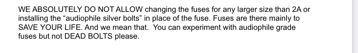

Когда читаю про всякие вставки, вспоминаю слова Лукаша Фикуса из Лампизатора:))):

Вы не верите Лукашу Фикусу, вот же ответ вверху :up_arrow::joy:
Особенно это :down_arrow:
Fuses are there mainly to SAVE YOU LIFE. You can experiment with audiophile grade fuses but not DEAD BOLTS please.
Судя по всему, мнение аудио-конструкторов разработавших используемое вами устройство с защитой в виде т.н. плавкой вставки для вас не является авторитетным по сравнению “с мнением нескольких людей в сети”.

В чем заключается атака - вверху вашего вопроса написан более чем конкретный ответ на него от одного из знаменитых и талантливых специалистов “аудио-технарей” в мире.
Вы и ему не доверяете?

Еще раз “пафос” -
Lukasz Fikus
“LAMPIZATOR”
