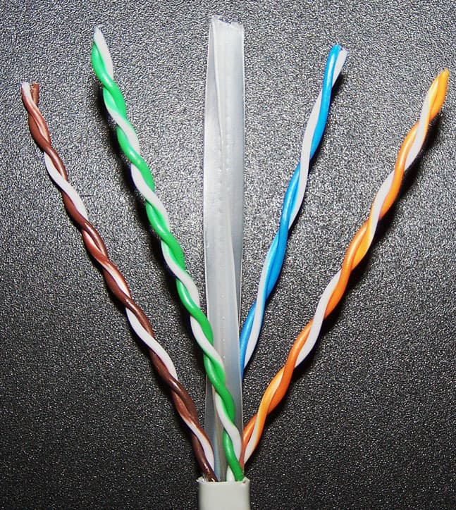

Обычно для противодействия помехам, проводники в кабеле скручивают. Более того, разным шагом скрутки обеспечивают разные характеристики, например в витой паре 8 проводников, скрученных попарно (4 пары), шаг свивки отличается в зависимости от назначения проводников:
Для противодействия в том числе электромагнитным помехам для дополнительной защиты сигналов низкого уровня (межблочные кабели, НЕ для электропитания), используют экранированный кабель состоящий из 4 скрученных проводников, которые попарно соединяются в разъёмах (Star-Quad). Подробнее см. The Importance of Star-Quad Microphone Cable - Benchmark Media Systems
