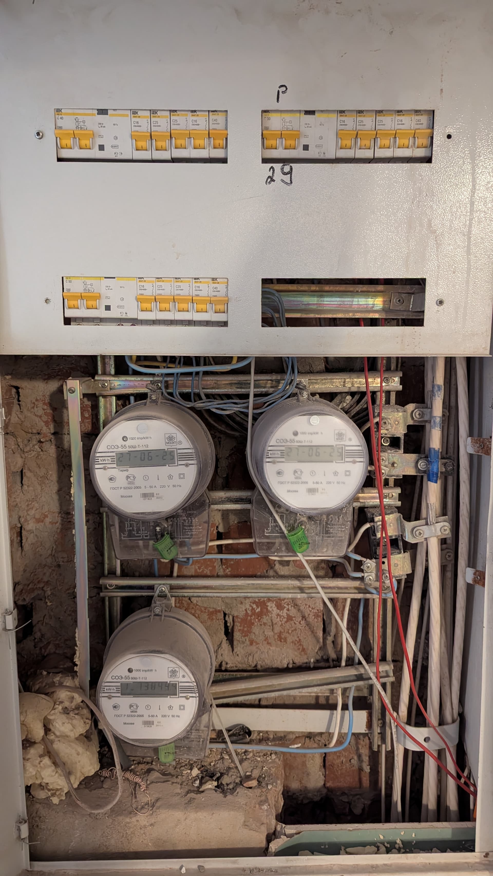

Набросал 2 варианта подключения выделенных линий: 1 - выделенки после диф автомата (ДА), 2 - до.
Прошу советов как лучше сделать? Так ли критично включение ДА перед выделенками?
Вариант 2 смущает наличием двух колодок N и “лишними” проводами.
ДА будет такой
Спойлер
Зачем Вам ДА на выделенке?
Чем меньше посредников на выделенке , тем лучше звук. Просто хороший автомат от счетчика который рвет только фазу и все.

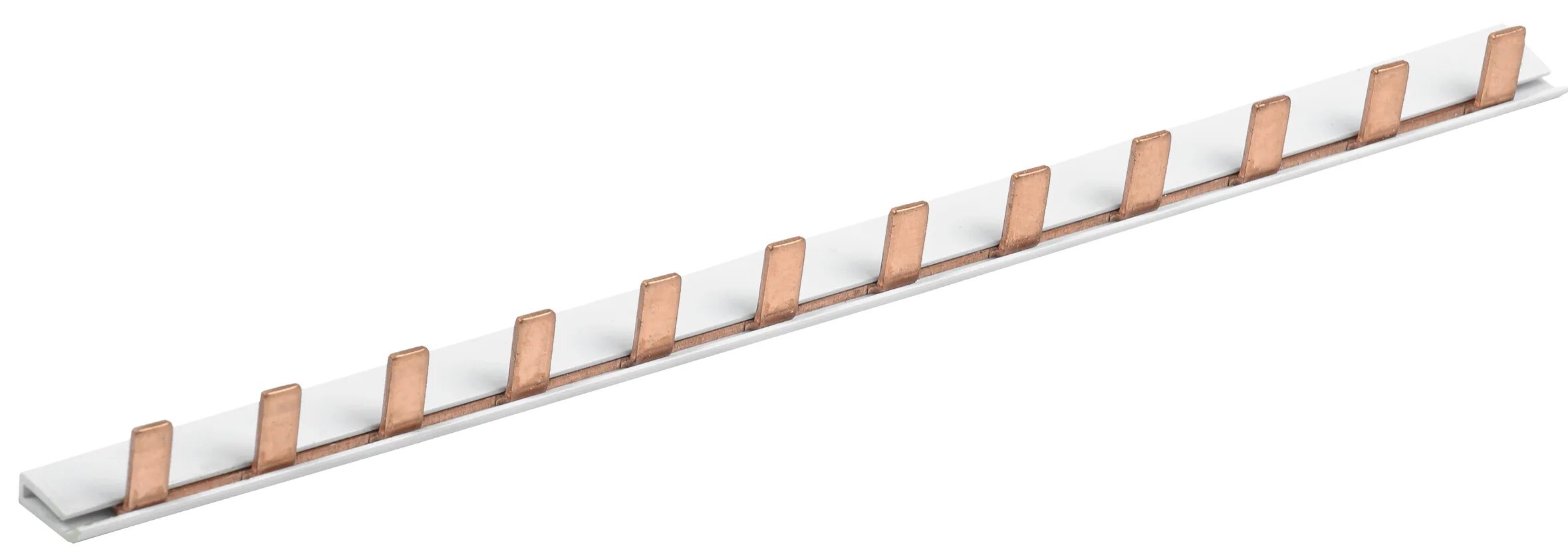

Александр, я за второй вариант, ну и моеё предложение по замене колодок гребенками обсудите с электриком.
На самом деле дифф этот хороший электромеханический, там дифф сигнал транс усиливает, а не эл схема усиления, как в бюджетных, просто еще добавляется минимум 4 соединения проводник/клемма. Если вводной поставить хороший автомат, а на группу автоматов бытовых узо с суммарным током 5штх16а=80А

Не пойму что это и как монтируется.
Мне бы самому все понять, чтобы поставить задачу электрику. А то они начинают спрашивать а зачем это?.. майнером обзывают)
Чем меньше переходных контактов тем лучше для звука. Кабель фуджикура до сих пор можно купить на авито.
Гребенка - альтернатива П-образным перемычкам из провода меж клеммами автоматов
Оно?
На фазу, да, такую шину и поставлю.
Колодки у меня на схеме не фазные же… они нулевые.
Гребенки и фазные и нулевые бывают, есть и двурядные и прочие
