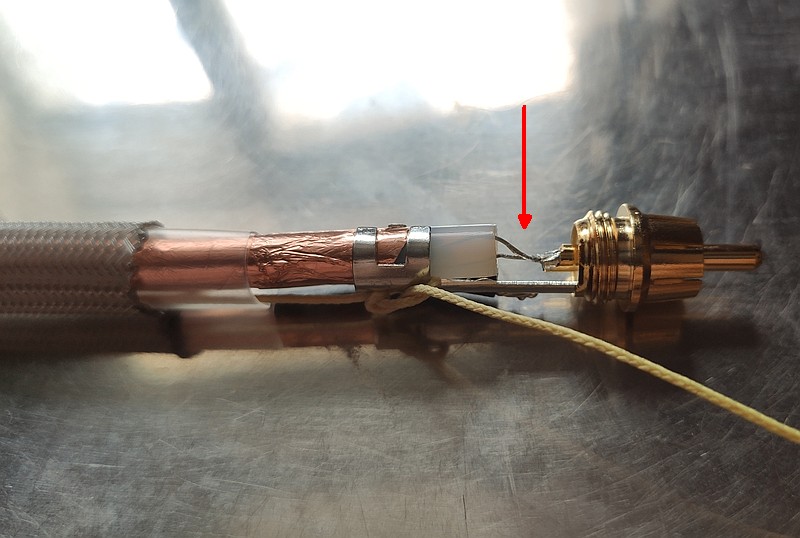

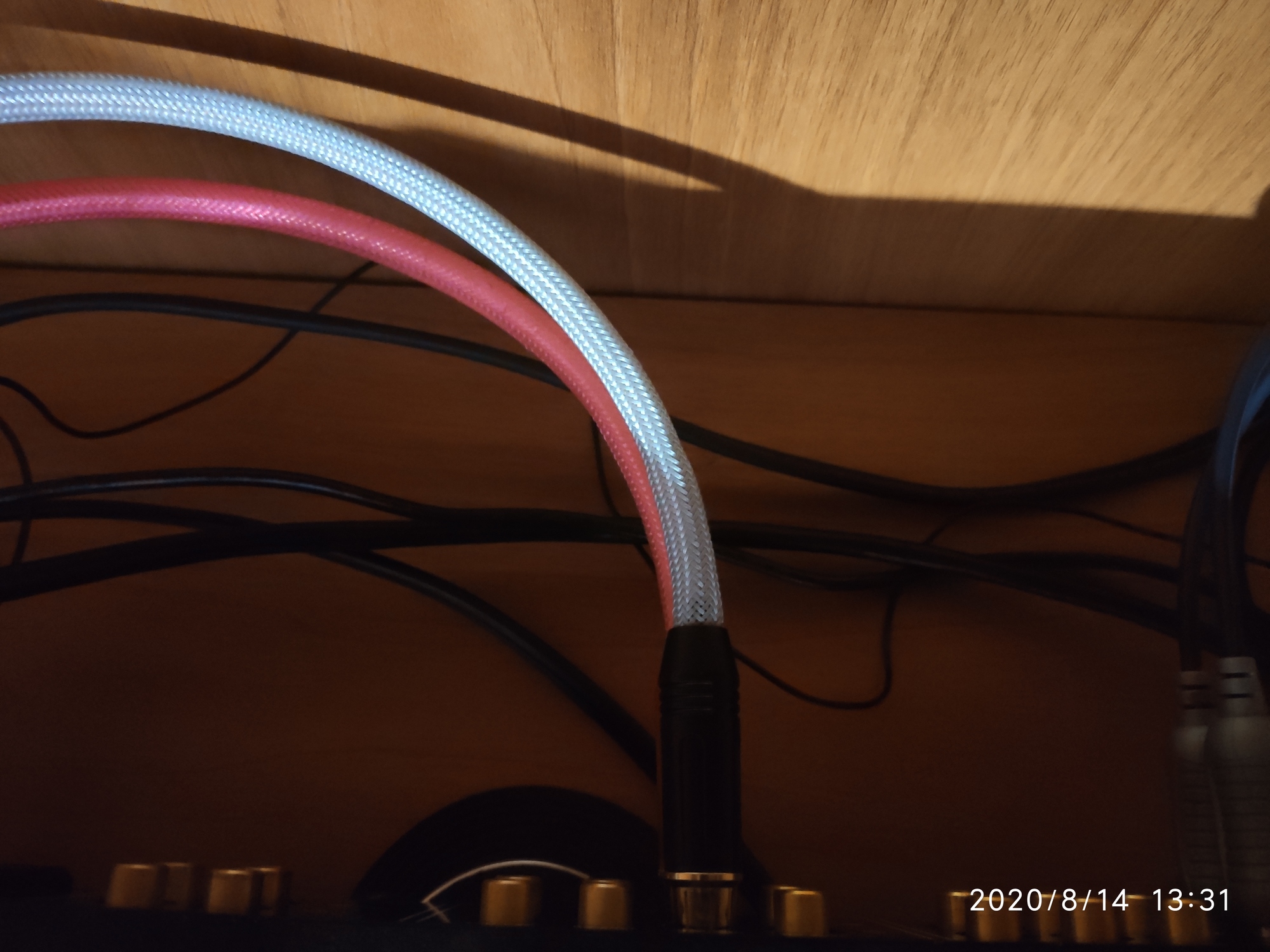

Межблочник для оцифровки винила (кастом-самоплет)):
Серебро 99,99, моно-жила 0,5 мм подвешен на кварцевых изоляторах внутри тефлоновой трубки 6мм диаметр. Экранирование медной фольгой. Второй проводник снаружи, сдвоенный медь OFC 99,99999 в тефлоне + посеребренная медь в тефлоне + кевларовый шнур для прочности на растяжение.
Идея была сделать изолированный проводник с минимальным соприкосновением с каким либо твердым диэлектриком. Фактически тефлоновая толстостенная трубка (внешний диаметр 6 мм внутренний 4 мм) конструктивно создает воздушно наполненный объем в котором на восьми изоляторах с жестким обжатием на длине в 0,5 метра, не соприкасаясь со стенками “висит” жила. Можно предположить что электрическое поле, которое создают токи, при такой конструкции, будет минимально воздействовать на твердый диэлектрик и не создавать объемных полей внутри него (со всеми негативными эффектами для сигнала).
Сейчас на подходе полноценный межблочник 0,75 м. RCA-RCA
Серебро 99,99, моно-жила 0,7 мм. той же конструкции, но с созданием возможно максимального вакуума. Концы будут полностью герметичны с последующей откачкой воздуха.

Земляной петли не боитесь? Да еще плюс фольга…
P/S и на фото вроде как два центральных, не?

Вот интересно, в небалансных кабеля возвратная жила на звук влияет? Столько усилий по изоляции центральной жилы от диэлектрика, а возврат его касается по всей длине.
По, так называемом “обратном” (возвратной) проводнике протекает точно такой же сигнал, как и по прямом. Правильнее сказать, это он и есть, тот же самый сигнал. Поэтому, и конструкция проводника и общая конструкция кабеля должны это учитывать.

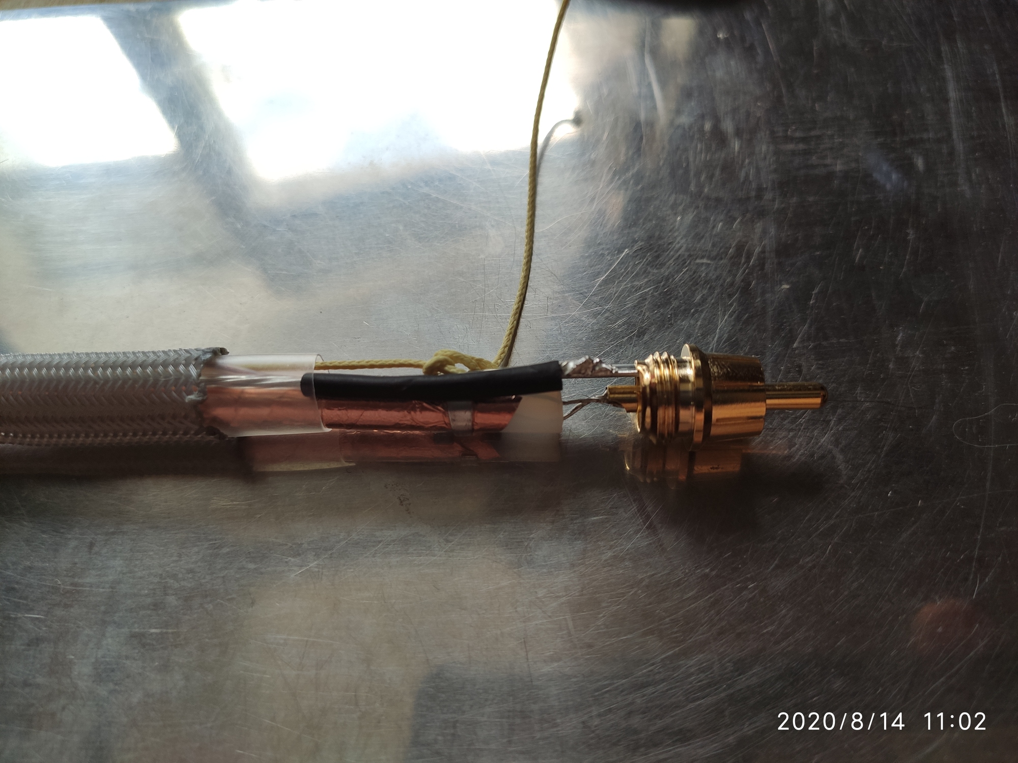

Здравствуйте. На этом фото вход - на другом конце, на выходе фольга не подсоединена. Центральная жила, серебро, одна. На фото конец длинный чуть загнут, что бы не резать.
Регулярно делаю оцифровки, на очень разных усилителях, пока не сталкивался с этим явлением. Так как использую встроенные фонокорректор в пред-усилителе, то думаю так как выходное напряжение у него не высокое, то разности потенциалов по земле с E-MU не возникает.
Вот другой ракурс.
